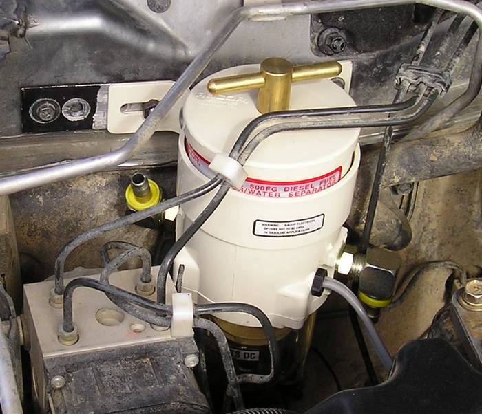

Posté(e) : 19 septembre 200816 a Salut à tous, je suis pas pro en Anglais, mais bon, visiblement ça centrifuge le gazole qui passe, pour le séparer de tout ce qui n'est pas du gazole comme l'eau par ex, ensuite ça maintient cette eau bien séparée (dans un compartiment du système ?) et enfin ça filtre le gazole déjà assaini à 2 microns au cas où il reste encore qqchose. visiblement, ça a l'air bien pour nos pompes "délicates"... reste à trouver la place et les bons raccords pour placer la bête.. npatrol80, as tu des photos de ton montage ou ancien montage? merci!
Posté(e) : 19 septembre 200816 a Salut à tous, je suis pas pro en Anglais, mais bon, visiblement ça centrifuge le gazole qui passe, pour le séparer de tout ce qui n'est pas du gazole comme l'eau par ex, ensuite ça maintient cette eau bien séparée (dans un compartiment du système ?) et enfin ça filtre le gazole déjà assaini à 2 microns au cas où il reste encore qqchose. visiblement, ça a l'air bien pour nos pompes "délicates"... reste à trouver la place et les bons raccords pour placer la bête.. npatrol80, as tu des photos de ton montage ou ancien montage? merci! Voila y'a qu'a demander
Posté(e) : 19 septembre 200816 a Référent Mécanique ou comme ça : http://www.patrol-gr.net/trucs66.php
