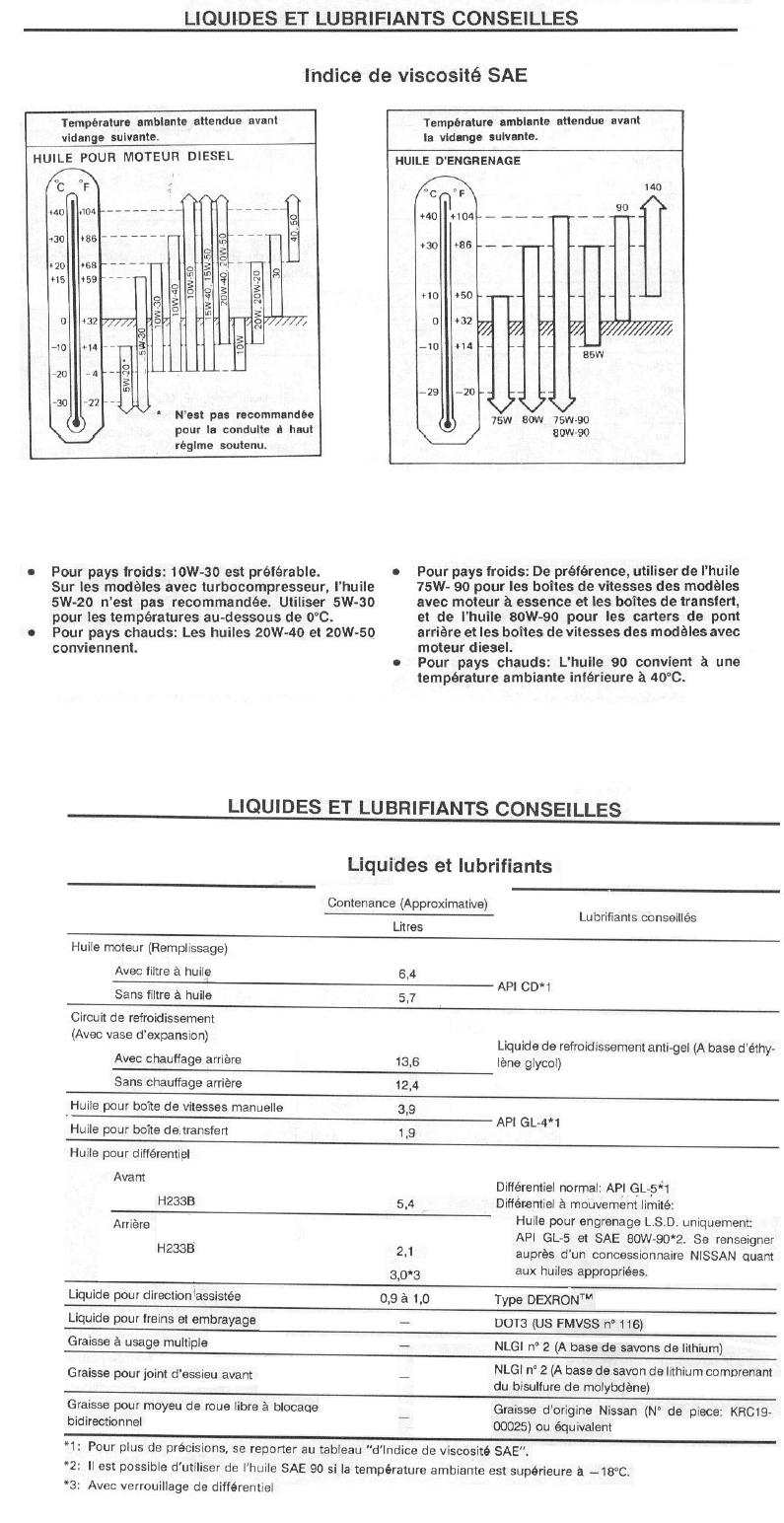

BONJOUR,
JE VOULAIS SAVOIR QUELLE HUILE DE PONT IL FAUT POUR LE PONT ARRIERE D'UN Y60 AVEC BLOCAGE ?
QUAND LE BOUCHON DE VIDANGE DU PONT EST USE ET QUE LA CLEE A CLIQUET NE RENTRE PLUS DEDANS COMMENT FAIRE ?

Personnellement je souderais un boulon

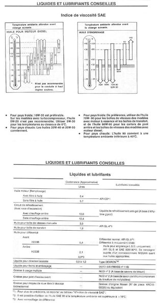

Et pour l'huile, mets de la 80W90, c'est très bien.
API GL4 ou 5, peu importe.
c'est pas de la 75w80 :2 (24)::2 (24)::2 (24):
