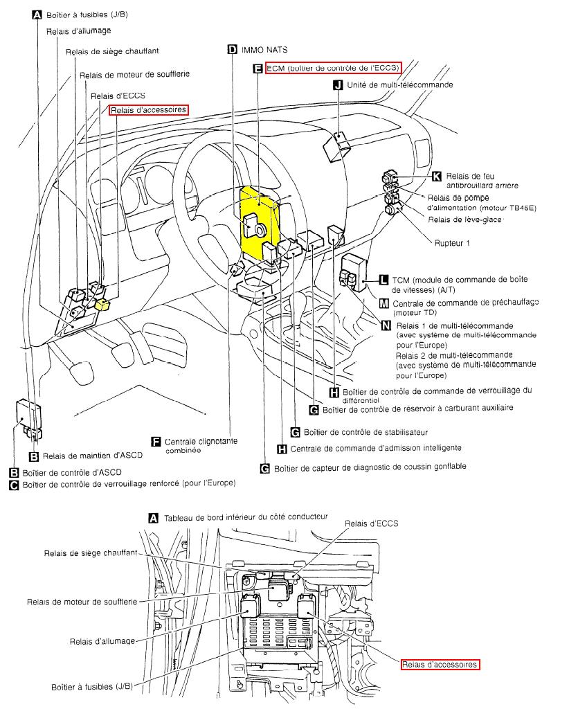

Posté(e) : 29 mars 201015 a Référent Mécanique je viens de changer la mienne qui donnait des signes de fatigue après 9 ans de bons et loyaux services .. j'ai pris celle de Nordtoto Pour ton cas regarde le relais de l'ECM et le relais d'accessoires/d'allumage
Posté(e) : 30 mars 201015 a Auteur merci pierre pour cette réponse tardive (je veux juste parler de l'horaire) sérieusement je viens d'aller vérifier effectivement il y a le relais d'accessoires qui fait clac clac et un plus gros clac dans la compartiment moteur je pense que ca doit être le démarreur?????? comment savoir si le relais est naze: si il fait comme le mien??? est-il possible d'essayer avec un autre relais du troll pour tester en attendant: chauffage ou autre
