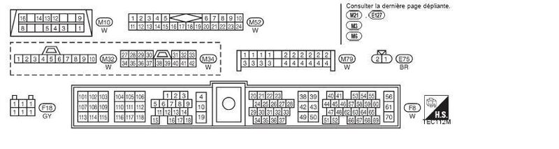

salut à tous,
je viens, à mon tour d'installer l'AP500  sur mon 61 de 2000 et  bien sur, ça marche pas .......
j'ai pris l'info ECM sur le connecteur N° 32  sur la cosse N° 5 câble noir et banc
 lors de l'essais, je n'ai rien programmé. je suis juste monté à 90Km/h et poussé  l'inter, il ne s'est rien passé.
Au retour j'ai appliqué le protocole de programmation, j'ai bien les bip graves et aigu
je n'ai pas fais d'autre essais
si quelqu'un peut me confirmer le câble d'info vitesse ........
merci d'avance......

Voila ce qu'a fait Alain

Il y a 2 heures, Pierre Grosjean a dit :
j'ai donc refait le câblage et la fiche N° 5 du connecteur 32 correspond (pour mon 61 de 2000 à un câble noir. Me reste à faire les essais, peut être cette aprem
salut à tous
La suite de mes galères.....:2 (21):
J'ai vérifié toutes mes connections,tout est bon et ça ne fonctionne pas. j'en viens à me demander si l'info compte tour est la bonne. bref si la connection N° 5 est bien la bonne ....
si quelqu'un à pris l'info autre part
 merci d'avance ... :2 (15):

Dernières news, ça fonctionne !!!   En fait j'ai voulu gagner du temps avec des connections rapide et je n'aurai pas du. Une fois toutes les connexions correctement soudées,  il a tout de suite moins de problèmes
j'ai péché par fainéantise......, mais on ne m'y reprendra plus :2 (15):
c'est ça le pire, j'en utilise jamais, mes feux cristal, mon autoradio, la CB j'ai tout soudé, mais là...... :baye: bien fait pour moi, la prochaine fois, je ferai à ma façon, soudure /thermo-retractable
