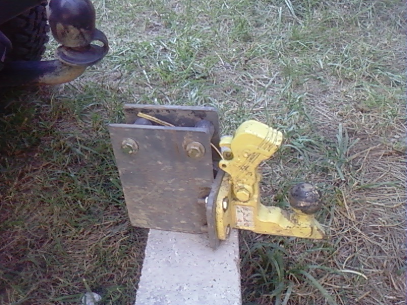

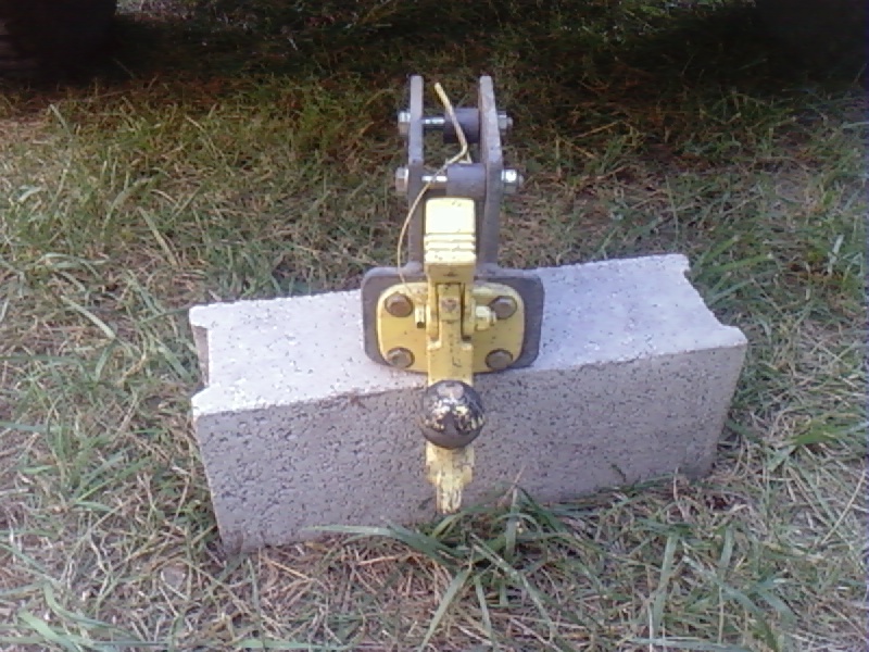

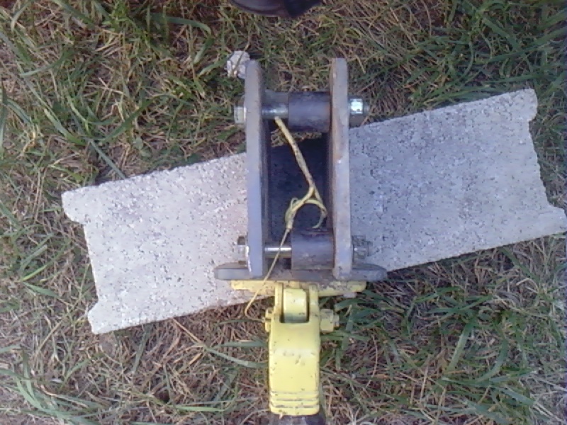

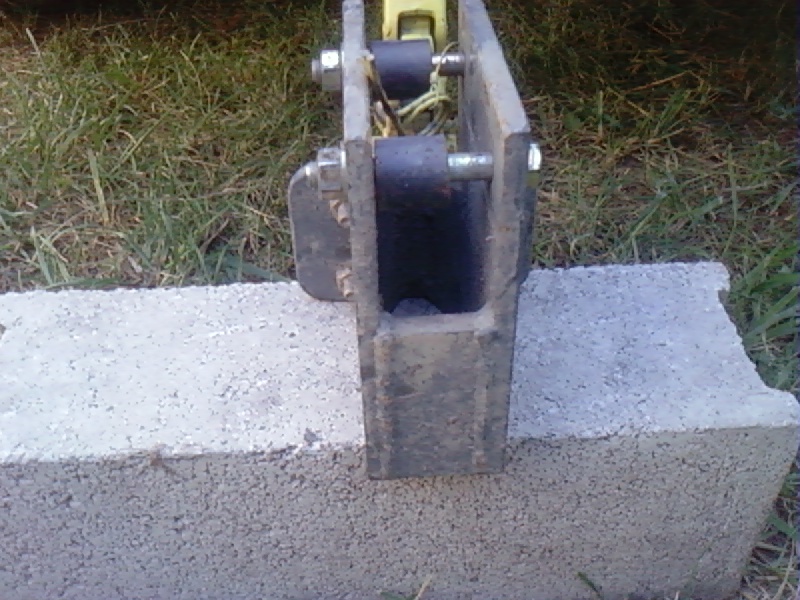

J'avais fabriqué ça et jamais eu aucun soucis. Faut juste faire des bonnes soudures (tres bonnes)
Uploaded with ImageShack.us
Beau boulot... :2 (17):
Reste juste le problème de l'homologation ! :2 (21):
Et malheureusement Nissan ne détail pas. Ou on achète l'attelage avec le col de cygne ou l'attelage avec la chape. Si quelqu'un à cette chape à me prêter je peux peut-être voir à en faire fabriquer :2 (26):
ayant eu le même souhait, il est interdit de faire un croisé entre les 2 systèmes pour des questions d'homologation et de charge par le poids de la flèche de la chose tractée....
De mémoire et sans aucune garantie, le col de cygne est à 100 kg alors que le lourd doit être à un poids supérieur admissible de 150 kg (à vérifier)
par contre, le lourd celui mis en photo avec 4 boulons latéraux n'est absolument pas conforme, les boulons doivent travailler en "élongation" et non en cisaillement.
D'où la difference de poids admissible por tracter.
En tout état de cause, bien s'assurer d'être dans les clous, surtout si rupture d'attelage ou largage de la remorque, laquelle devra être impérativement reliée avec une chaîne de section suffisante.

L'attelage que ou j'ai fait ma bricole est homologué pour 3.5T c'est ecrit sur la plaque
qu'il soit écrit pour 3.5 T, je suis d'accord mais là n'est pas le pb ; par contre, la norme après ta bidouille n'est plus respectée et là est le pb si .......
