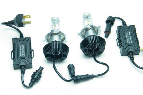

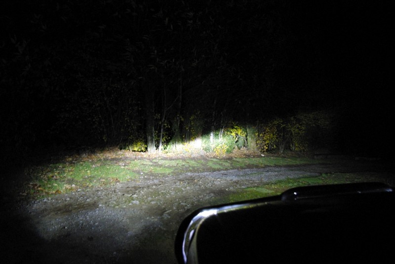

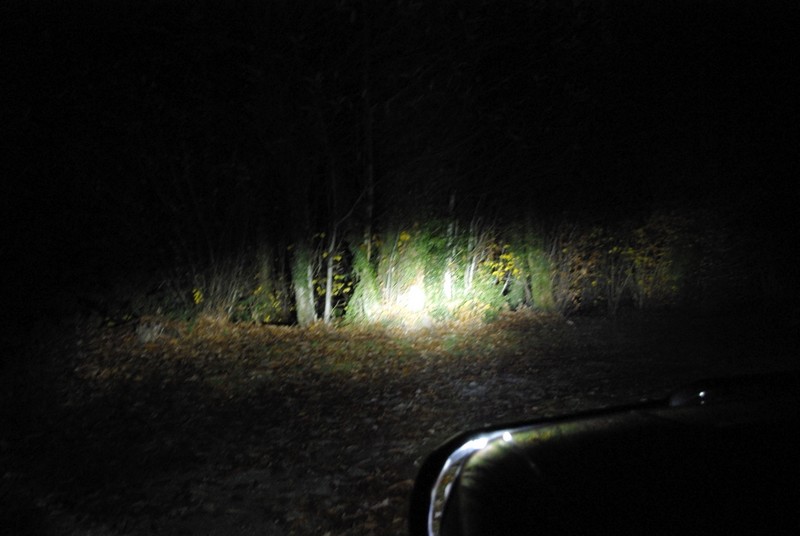

Posté(e) : 26 novembre 20168 a Auteur salut tout le monde alors voici le kit H4 led Simple à monter, mais toujours cette boite à air à gauche qui gêne mes grosses paluches merci à madame pour l'aide Voici le avant et le après, pas top sur les photos mais mieux en réalité :2 (15): avant : après : pleins phares : Modifié 26 novembre 20168 a par troll87
Posté(e) : 26 novembre 20168 a Auteur plein phare avec uniquement les leds H4, ou tout le reste allumé

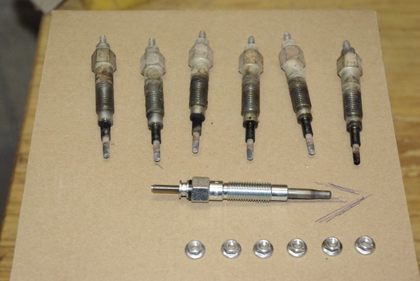

Posté(e) : 23 janvier 20178 a Auteur salut à tous petit travail du dimanche matin :2 (1): et tant que l'intercooler était démonté WD 40 sur tout le moteur
Posté(e) : 23 janvier 20178 a juste un petit conseil quand vous choisissez vos led. essayez de trouver des leds à 3 ou 4 faces. j'ai mis des 2 faces sur ma moto et ça laisse un spectre d'ombre au milieu. la puissance de mes led est suffisante, mais pas la répartition dans le bloc phare. j'en ai mis sur le Silverado de ma douce et on a enfin un éclairage suffisant pour la nuit, même pas besoin de barre
Posté(e) : 24 janvier 20178 a Auteur Pas de problème pour moi les leds ont un réglage à leur base pour le faisceau
