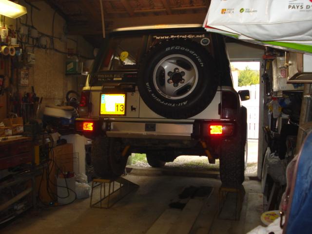

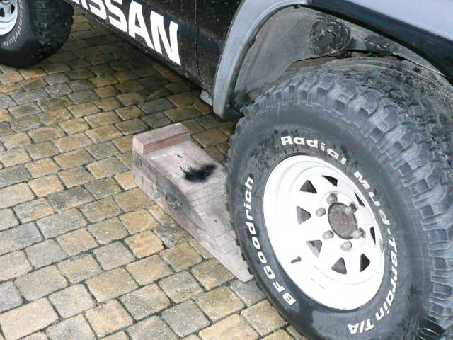

Posté(e) : 4 décembre 201113 a Salut , j'y suis passé il y a un an , je me suis fabriqué des rampes avec des chutes de bastaings (à vérifier ça fait 240m/m de large) , deux épaisseurs clouées et un côté scié en biseau .C'est beaucoup plus large et bien plus stable que les rampes en cornière des centres auto surtout ça reste bien en place quand tu montes dessus ,et pas de problème sur la terre battue ça s'enfonce pas quand la terre est mouillée après une heure de Karcher. De toutes façons après il te faudra decrasser avec les roues démontées et les ponts pendants pour accéder partout au karcher et à la meuleuse + brosse métallique , alors tu reprends les mêmes rampes sous le chassis comme embase bien stable pour des crics. Pancho de pluie et lunettes obligatoires ,le Trol va te rappeler tous les bourbiers que tu lui a fait bouffer !!! Phil

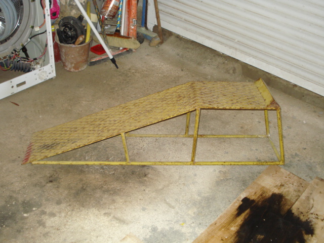

Posté(e) : 5 décembre 201113 a pour travailler plus agréablement sous le troll j'ai fabriqué ces rampes il y a une trentaine d'année et je m'en sert assez souvent depuis que j'ai un 4x4
Posté(e) : 5 décembre 201113 a pour travailler plus agréablement sous le troll j'ai fabriqué ces rampes il y a une trentaine d'année et je m'en sert assés souvent depuis que j'ai un 4x4 faudrait pas qu elles plient ou qu elles cassent pdt que tu travailles dessous parce que t aurais mal a la tete apres; moi je securise beaucoup plus ; on est jamais trop prudent !
Posté(e) : 5 décembre 201113 a pour travailler plus agréablement sous le troll j'ai fabriqué ces rampes il y a une trentaine d'année et je m'en sert assés souvent depuis que j'ai un 4x4 faudrait pas qu elles plient ou qu elles cassent pdt que tu travailles dessous parce que t aurais mal a la tete apres; moi je securise beaucoup plus ; on est jamais trop prudent ! elles sont faites en tôle striée de 5/7 en acier et en rondins de 16mm de diamètre,à l'époque j'avais pris sa sur système D et c'était prévu pour monter un peugeot J7,je pense qu'elles servirons encore après mon départ pour l'au delà
