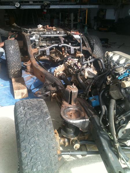

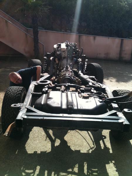

ça y est, à force de voir des trols démontés ici, j'ai été contaminé !
Presque 20 ans et 200.000 kilomètres, ça mérite bien un petit lifting.
Pour rappel, haut moteur complet, culasse, soupapes, ressorts, changés à 170.000 kilomètres en 2007.

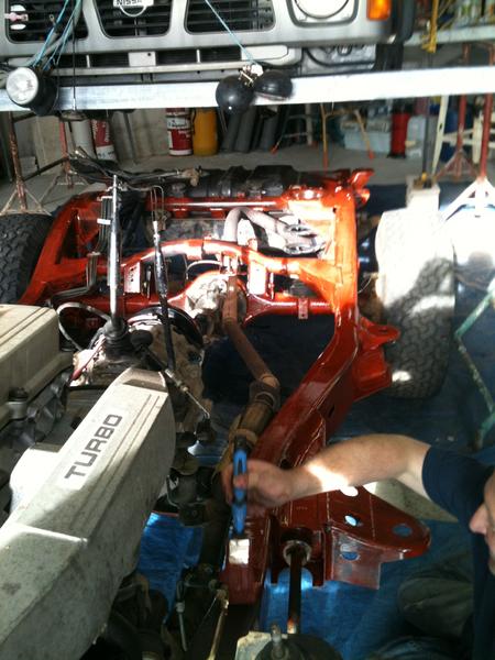

1ère étape, désaccouplage caisse/châssis, avec l'aide précieuse de PIRATEOFCORSICA et d'Ange-Marie, un ami.
La suite au prochain épisode. :2 (15):

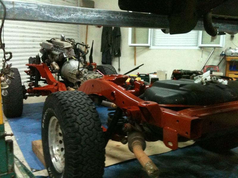

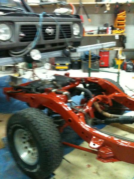

    Salut, le trol est rentré à la maison, restera les rock sliders à poser lorsqu'ils arrivent.
  • Corrivolpi
    Corrivolpi

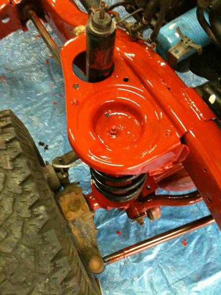

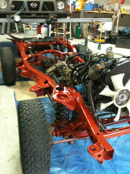

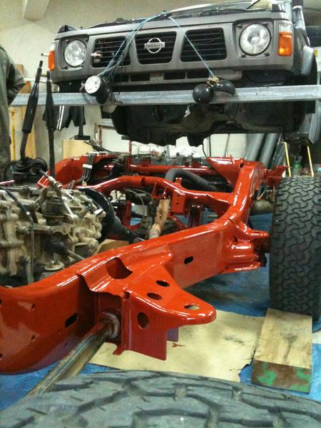

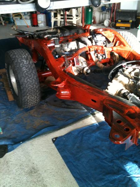

    Salut, les travaux reprennent, juste pour vous donner une idée de la peinture Raptor (3 couches), 2 photos en avant-première.... (un scoop si vous préférez)   Et une en plus pour v

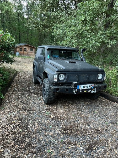

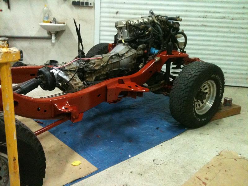

    Merci, le voici tel qu'il est aujourd'hui:
Mais il est tout propre ce Troll :2 (15)::2 (15): surement le climat Corse :2 (15):

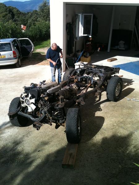

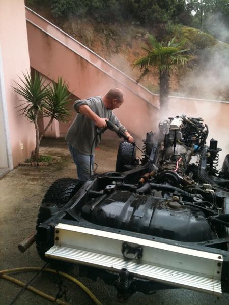

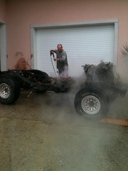

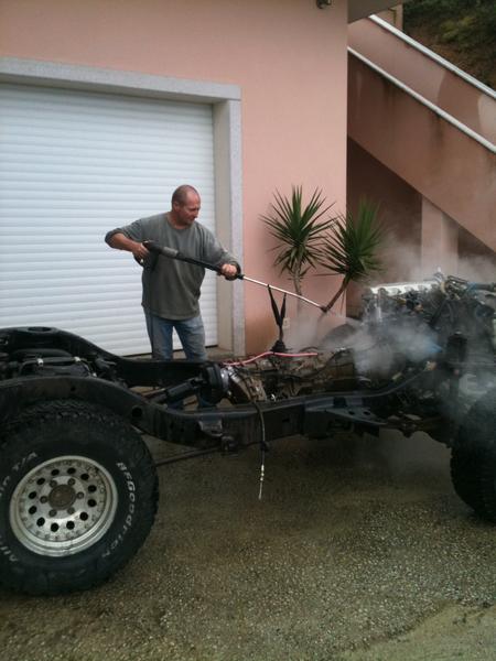

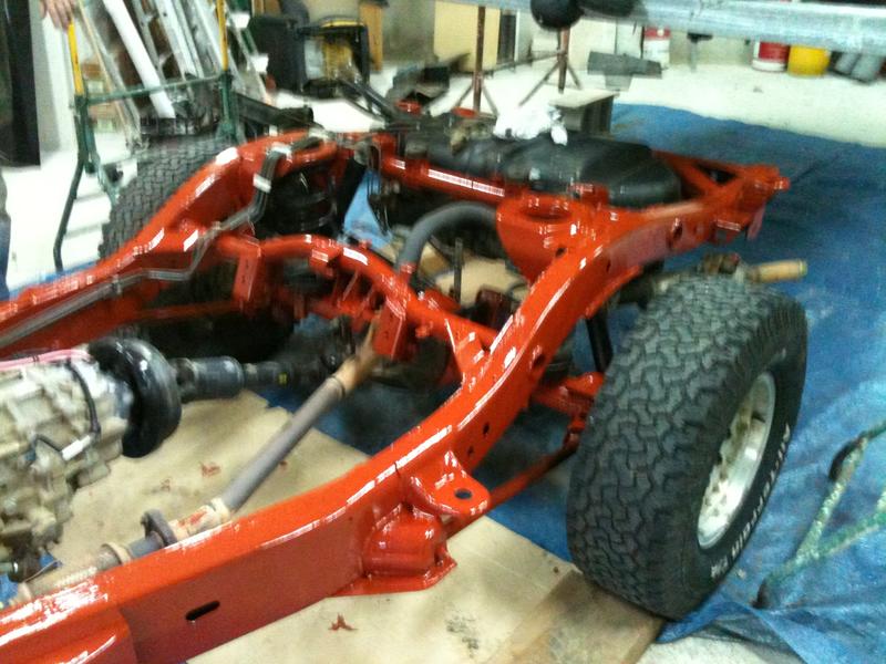

Aujourd'hui, gros nettoyage du châssis au karcher à vapeur,
demain ponçage, protection des parties à ne pas peindre (moteur, boîtes, roues),
et 1ère couche de Rustol C.I.P.

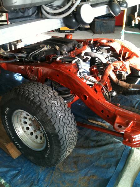

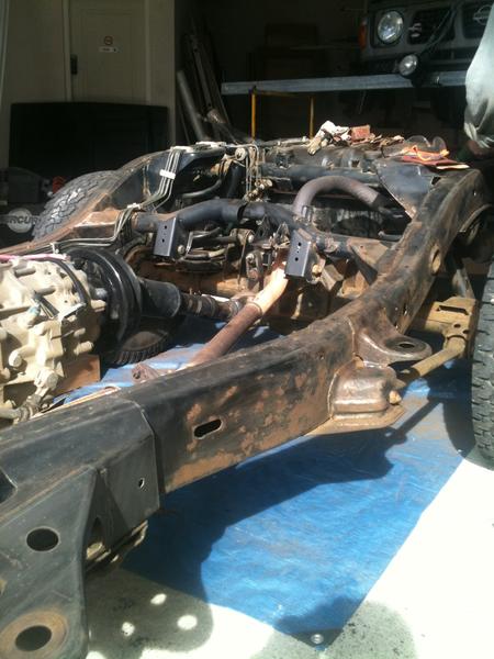

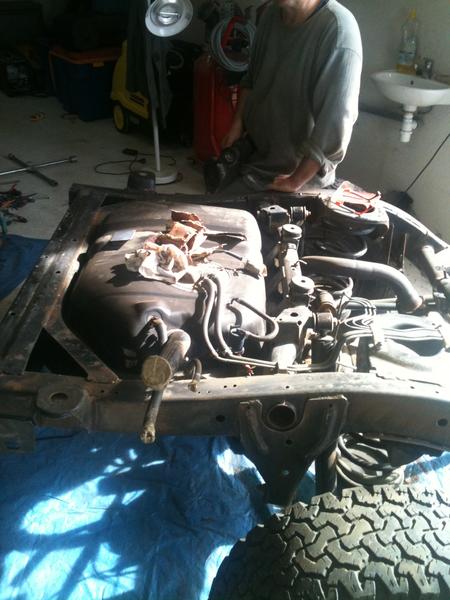

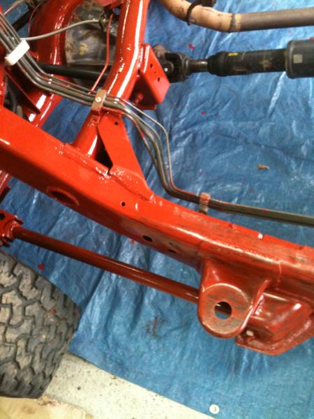

On se rend compte des parties qui demandaient a être traitées.
Rien de bien méchant, juste en surface, mais il fallait le faire avant que ça n'aille plus profond.
Ponçage effectué,
Rinçage au karcher, séchage ...

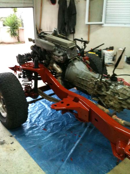

Puis passage d'une 1ère couche de Rustol CIP au pinceau
On note que la 1ère couche accroche mieux qur les parties rouillées que sur les saines

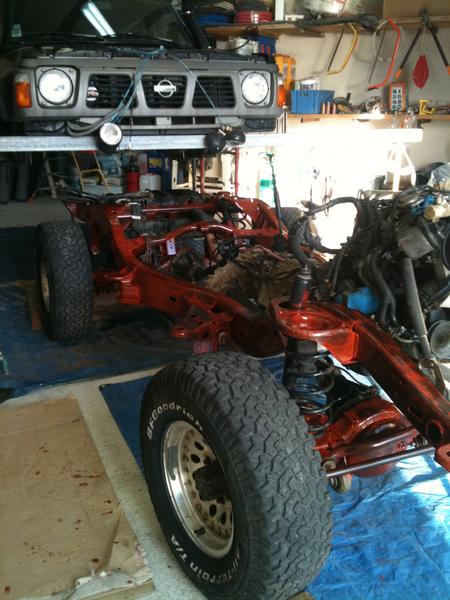

Puis, on laisse sécher 24 heures avant la 2ème couche,

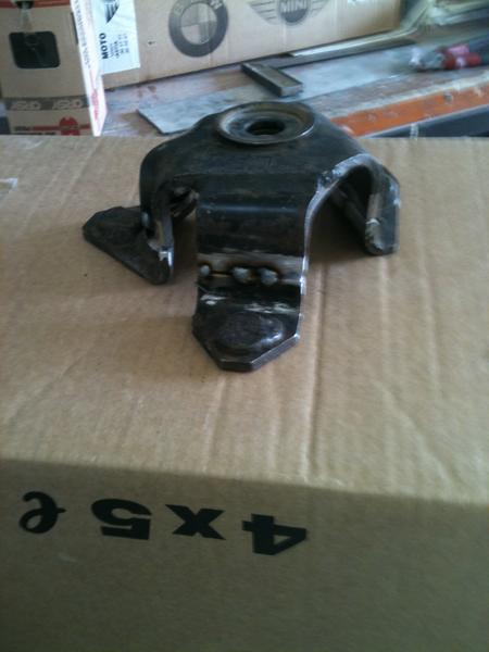

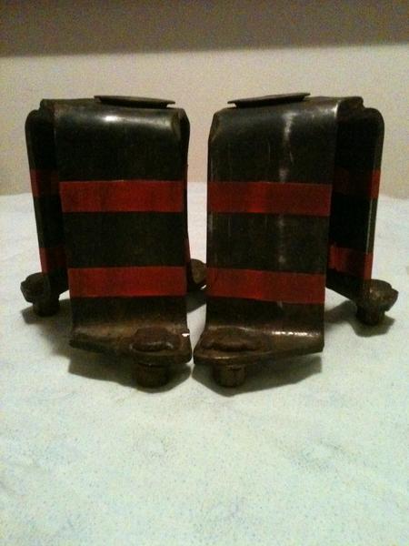

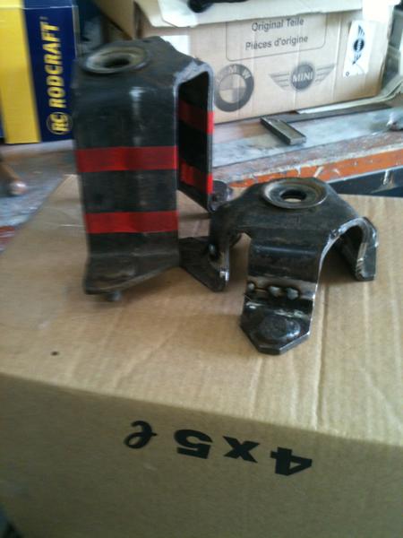

on attendant, barres stabilisatrices virées, et chapelles d'amortisseur raccourcies de 7 cm

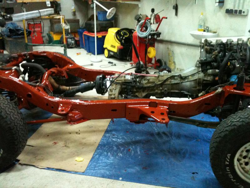

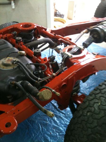

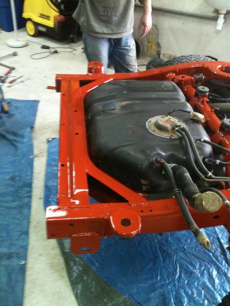

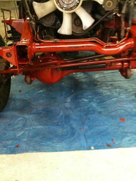

Puis, 24heures après, la 2ème couche de Rustol CIP, toujours au pinceau.
Là, ça accroche déjà mieux, et ça commence à ressembler à quelque chose.
Maintenant, je dois attendre 72 heures, avant de continuer,
il me reste du Rustol CIP, je me tâte de mettre une 3ème couche :2 (15):
