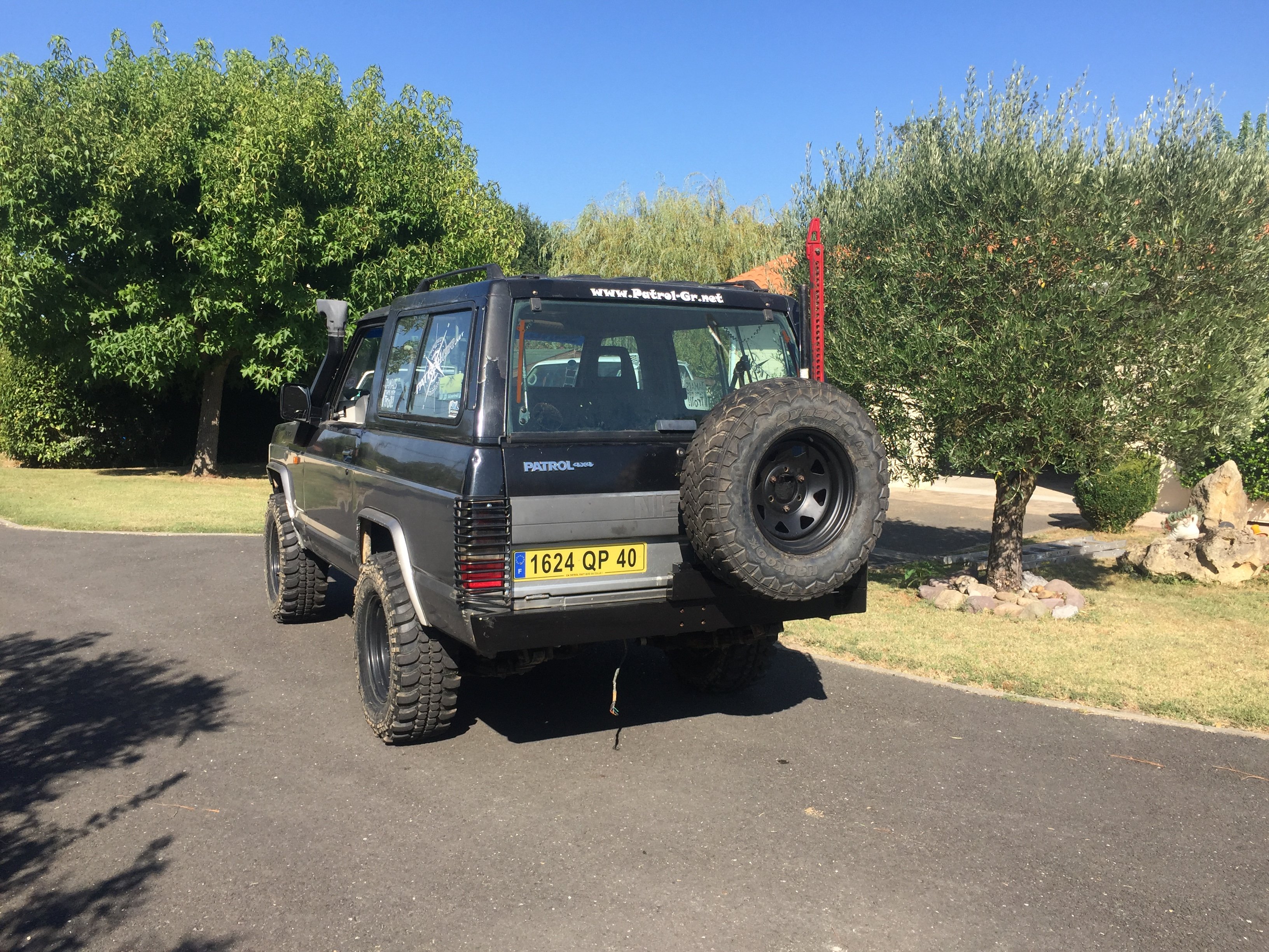

Posté(e) : 3 septembre 20186 a Auteur Le porte roue terminé je finirais la page dédiée dans la semaine
