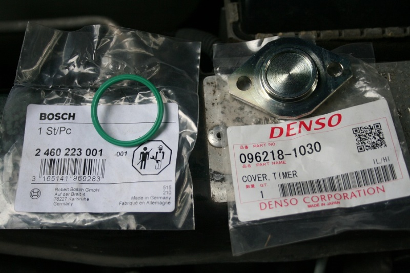

Voici déjà, à défaut d'adresse dans les départements que tu cherches les références des pièces,
Plaque Denso. ref. 096218-1030 et le joint Bosch ref. 2 460 223 001

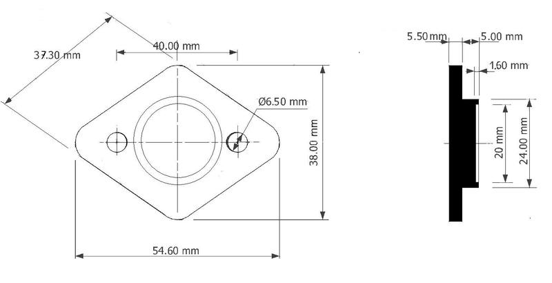

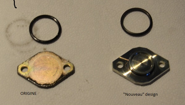

J'ai repris la photo ci-dessus Après avoir créé une butée en perçant, filetant M6 la plaque d'origine au milieu et mis une vis de 6x10 + une rondelle (épaisseur 5mm) le démarrage se fait à tous les coups.
Il suffit d'avoir un foret de 5mm, un taraud de M6, une vis de 6x10 et une rondelle de 6. Moins cher c'est pas possible!!!
Cette modif se fait sans aucun problème, il suffit d'enlever la batterie.
Tu as cette solution qui peut être faite pour le week-end prochain suivant ton équipement, après pour une pièce nickel et durable au max il faut que tu ailles voir un atelier d'usinage.

cela fait deux ans et demis que j'ai changer cette plaque et je n'ai pas eu de problème de démarrage à chaud
si j'avais écouter le chef d'atelier de chez nissan Chartres il n'en aurait collé dans le fion 3000 euros car pour lui c'était la pompe qu'il fallait changer sans savoir d'ou provenait la panne.
je ne remercierais jamais assez l'ami belge qui m'a donné cette information.
PS: pour être tranquille penser à changer aussi l'electro vanne
cordialement

Cette fois donc je recherche la plaque en question et son joint
Peut être qu'un d'entre nous aurait une pièce en RAB à me vendre ....??
