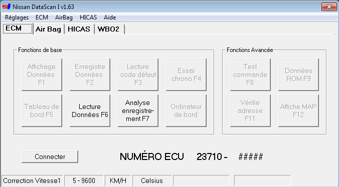

pour ceux qui se sont acheté (voir le post 'deux tentatives et une réussite'), ou construit, une interface qui permet d'utiliser Nissan data scan, ou ECUTALK, vous avez aussi accès à l'airbag (2e onglet).
c'est pas cool çà ?
