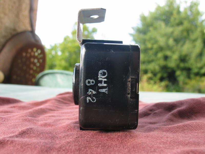

Posté(e) : 16 octobre 201410 a sinon il y a aussi un petite carte electronique au milieu du tableau de bord (vers le cendrier) qui autorise ou pas le bloc-diff en fonction de la vistesse compteur
Posté(e) : 17 octobre 201410 a Modérateur C'est un boîtier de sécurité appelé unité de commande du blocage dans les docs:
