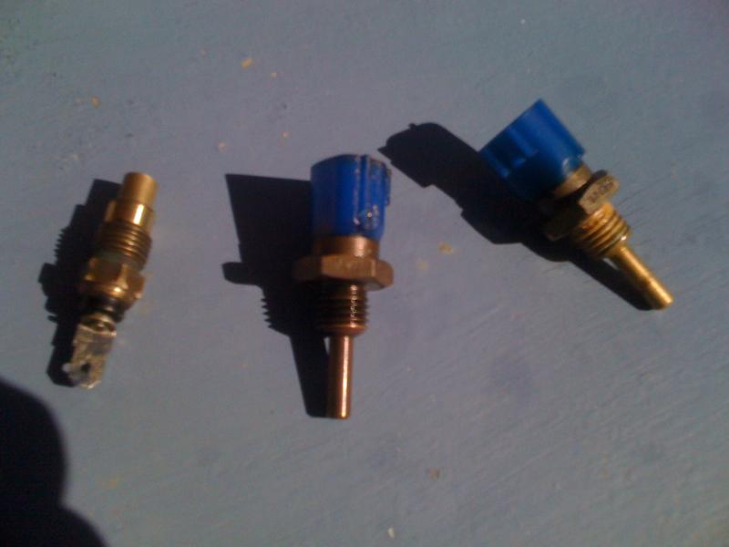

Posté(e) : 5 septembre 20168 a En regardant le manuel de service du Troll je comprends que les 3 sondes (ldr+air) ont les mêmes specs (cf lien ci-dessus), en tout cas je ne suis pas dedans ou bien c'est mon thermomètre qui déconne
Posté(e) : 5 septembre 20168 a Donc c'est la A que j'ai testée sur ton schéma, c'est bien celle là, non ?
Posté(e) : 6 septembre 20168 a Référent Mécanique la plus en AR, celle avec un fil c'est pour le tableau de bord
Posté(e) : 6 septembre 20168 a Oui c'est celle là que j'ai testée, je ne dois pas avoir tout à fait le bon manuel de service car il ne parle que d'une sonde, les valeurs que je trouve sont cependant proches de celles qui sont données pour les autres sondes mais si elles sont correctes la sonde m'indique que je suis à plus de 100° quand je suis à 90°, je vais en acheter une autre déjà
Posté(e) : 14 septembre 20168 a Nouvelle sonde reçue et testée dans une casserole : 25° 894 ohms 40° 420 ohms 60° 220 ohms 80° 135 ohms 90° 100 ohms 96° 90 ohms 100° 85 ohms Autant dire que c'est l'inverse que j'espérais, celle-là risque de me dire que mon gros chauffe encore plus... je vais l'installer quand même et tester la deuxième avec deux fils (c'est bien celle qui commande le ventilo de clim ?), la température de fonctionnement c'est bien 90° ?
Posté(e) : 18 septembre 20168 a Test des sondes, cf Valeurs normales pour les deux de droite (intercooler+culasse), remplacement de celle de gauche (tableau de bord), mais on observe sur celle tout à fait à droite (celle de la culasse) un genre de mayo sur le filetage et il y avait une sorte de petit bout de joint colé sur la sonde au démontage (sic...joint de culasse ??), ça ne sert pt être à rien mais j'ai quand même mis un coup de jet d'eau par les trous des sondes avant remontage
Posté(e) : 19 septembre 20168 a Oui... on va voir, ça date peut-être de quand mon gros avait commencé à faire un joint de culasse, je ne détecte rien dans ce sens actuellement, sinon il faudra se résoudre à déculasser
