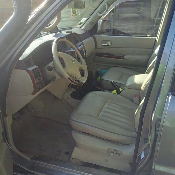

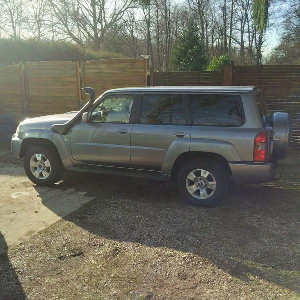

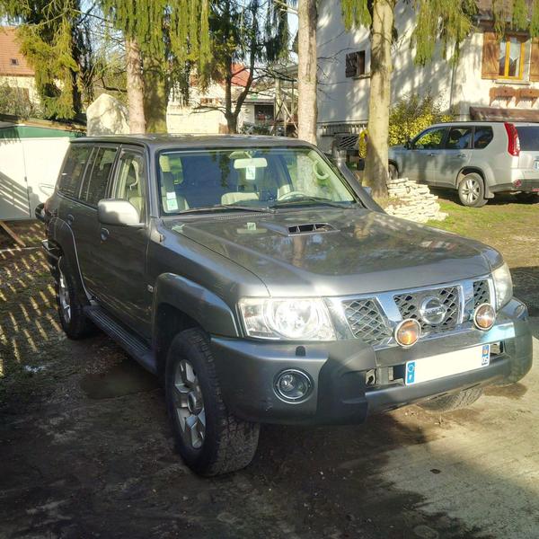

J'ose enfin l'afficher, mais seulement suite à trois heures de lavage extérieur dont on ne voit pas le résultat.
Un petit 3.0l d'octobre 2004 (série 2005 donc) encore presque dans son jus
Il s'agissait à l'origine d'une version légèrement accessoirisée (pare-choc avec LP, bas de porte alu et tapis de coffre)
récupéré dans la région de Niort (y a un truc entre le Patrol et le grand Ouest !)
Très peu de préparation actuellement, si ce n'est le Schnorkel, la CB et c'est tout.
(oui le ménage intérieur n'a pas été fait)
Pour l'instant il a plus connu les chemins bretons que vald'oisien mais j'y travaille

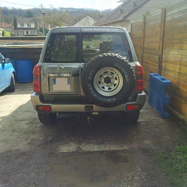

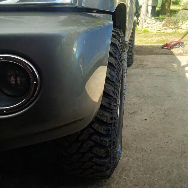

Les pneus Cooper STT 285/75R16 => OK
Les jantes tôles classiques GOSS Triangular 8x16 / -25 => OK

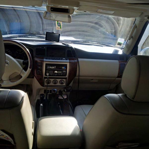

Finir le passage du câble CB vers le compartiment moteur => encore en réflexion
CB Président JFKII => OK

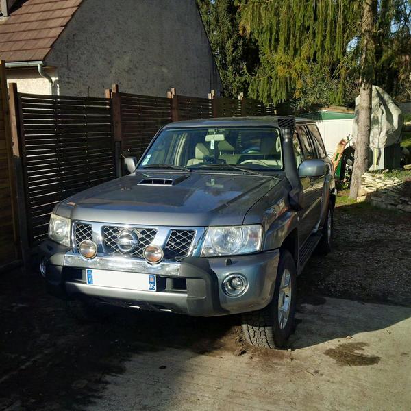

C'est vrai un troll sympa les trolleurs aussi ! Tiens petite question tes longues portées sont elles dissociables des feux de route par un inter ? Si oui où il est et peut-on avoir une photo si il me plait j'irai en commander un chez nissan pour mettre sur mon troll.
Thanks,
Pour Biscatroll ; malheureusement non, c'est un montage d'origine Nissan (option pare-choc++) il s'agit juste d'une reprise d'un fil plus des feux de route qui commande un relai.
Je compte justement installer un inter en même temps que le spot de marche arrière et avec ta question je pense que je vais faire coup double et installer aussi un inter pour les LP et en profiter pour refaire le branchement fait avec des dominos par Nissan :2 (10):
Ils sont impressionnants par moment nissan :2 (10):. C'est sur les dominos et l'eau ça va pas bien ensemble le top c'est épissure plus soudures étain et gaine thermorétractable, si t'as l'occasion de le faire fais-le après ça ne bouge plus.

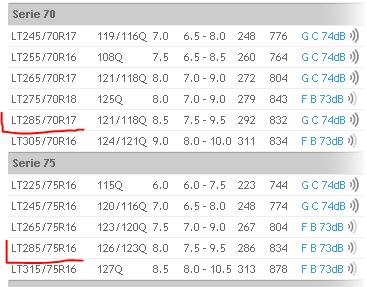

pour les pneus... y a pas erreur ??? :2 (15):
Bin je pense pas, ou alors j'ai besoin d'un ophtalmo :2 (20):
Kriyo : je vais essayer de vous ramener de bonnes petites mousses et ptet une surprise pour le samedi matin mais c'est pas encore sûr
Non si j'ai bien compris il prend du 285/75r16 si il trouve des jantes tôles en16 ou il prend du 285/70r17 sur les jantes d'origine
Exactement Biscatroll,
Et au final en V1 ce sera des R16 qui je l’espère seront testées ce week-end, tout du moins l'installation.
je me posais la question pourquoi du R16 d'une part et du du R17 d'autre part... mais biscatroll avait tout compris ! :2 (15):

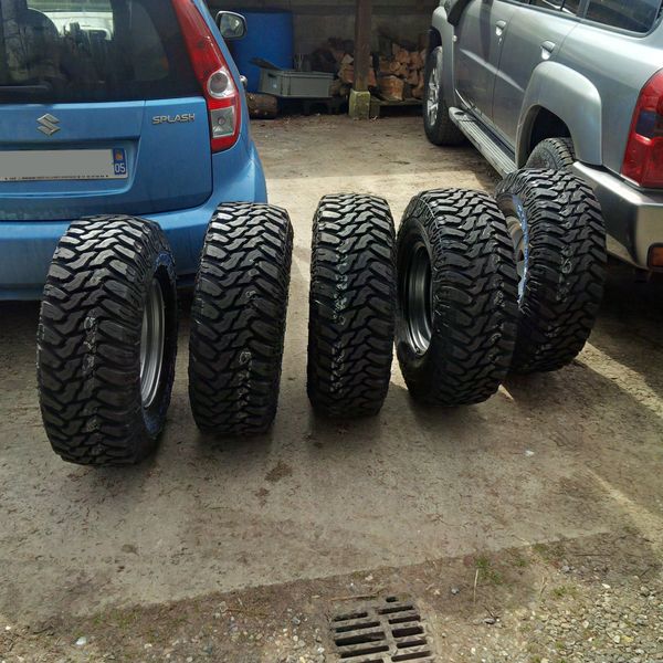

Ils sont là
Mais par contre, vu le temps pourri et la jante Alu collée à la super glu
et bien ça attendra pour les installer
Je vais en profiter pour zieuter la rehausse.
Super !
Pour ne pas que les jantes collent sur le disque je mets de la graisse alu sur la portée. La graisse alu haute température se vend en aérosol et elle tient suffisamment à la chaleur pour être mise sur les disques, (sur la portée des jantes bien sûr :2 (15):).
C'est quand je me suis relu que je me suis aperçu que ça pouvait être mal interprété, j'ai préféré préciser la chose:2 (14):.

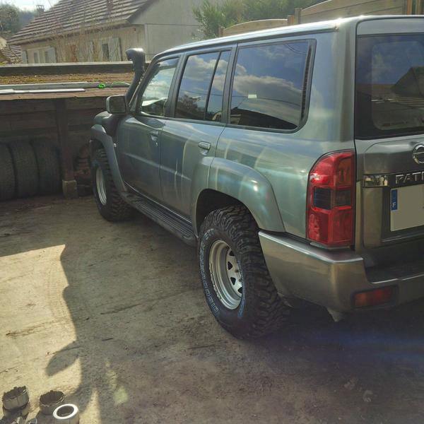

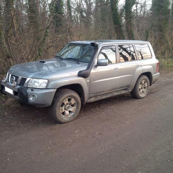

  • 3 semaines plus tard...
Voila sous le soleil, mais que lui, pas la chaleur.
j'ai pris le temps de monter les nouveaux caoutchouc
(et avec l'aide d'un nouvel ami de chez f@com qui travaille mieux que le cric de chez nord-eau-teau)
Y a plus qu'à tester maintenant
:s8: tu vas voir, ça va tout changer, sur la route et dans les chemins, ils sont redoutables !!!
