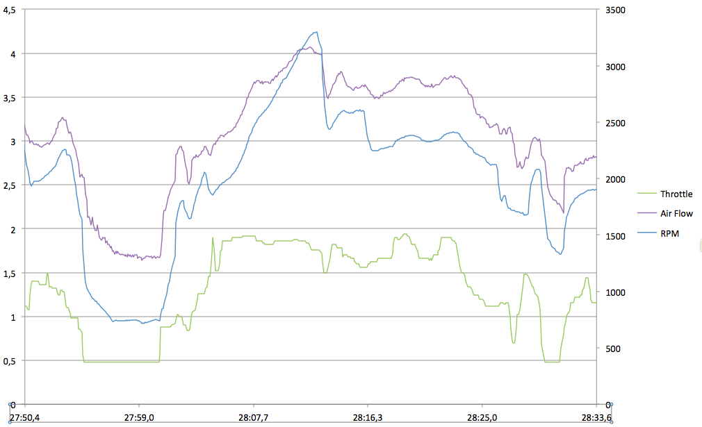

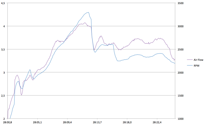

Posté(e) : 26 octobre 20186 a Je n'ai pas le temps de regarder maintenant en détail, mais déjà, tu passes le seuil du limp mode à 3000tr/mn. Et je vois que tu enfonces sacrément la pédale ici : et en image là ( le pic du milieu) Il faut que j'analyse plus en détail à 2000 et 2500 tr/mn

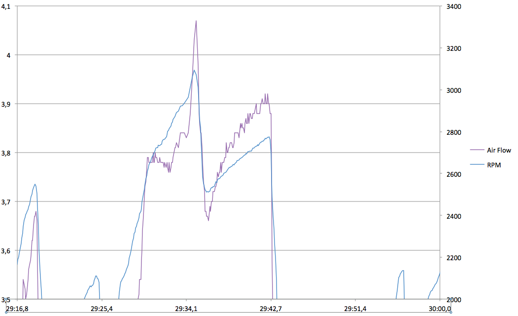

Posté(e) : 26 octobre 20186 a oui, oui. Mais ces petites mises en sécurité, elles sont trop courtes pour que tu te rendes compte ( si elles se produisent sur une boite auto). Il faudrait qu'un autre TROL auto en même configuration standard nous donne les mêmes types de courbe pour comparer. là aussi : : ton débitmètre monte en flèche autour de 3000 tr/mn. Mais c'est très court. Et à ce moment, tu as levé le pied ( instinctivement ?) Modifié 26 octobre 20186 a par phdv61

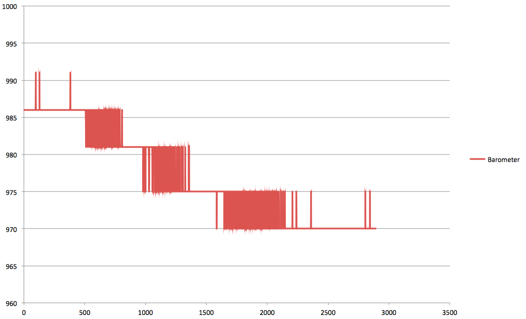

Posté(e) : 26 octobre 20186 a Ton baromètre interne ECU marche. Tu es monté d'environ 200m ? Il descend de 20mbar environ. ( les marches d'escalier, c'est la résolution de l'acquisition du capteur par l'ECU, 5mbar à la fois ).

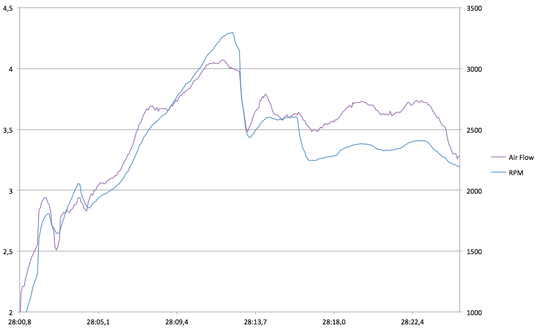

Posté(e) : 26 octobre 20186 a et là, c'est ton passage dans la ligne droite de 0km/h (à gauche) à 80km/h. On voit bien le passage des vitesses, et dans cette configuration d'accélération, tu restes en dessous des valeurs qui feraient passer en mode sécurité ( à 3000tr/mn, c'est juste juste. Mais comme je ne sais pas précisément à quelle vitesse de rotation l'ECU fait sa vérification.... ) Tout me parait parfaitement normal/ nominal. Il va donc falloir capturer une séquence où tu as ton problème, et voir ce qui se passe. IL faudra que tu ajoutes ( coche) le paramètre VN Turbo SV1, qui donne la consigne envoyée par l'ECU à l'électrovanne de commande de l'actuateur. et pourquoi pas spill valve ( soupape décharge) et aussi CTRL INJ, la commande envoyée à la pompe d'injection. Comme ça, on aura tout sous la main. Tu pourras aussi décocher RPM pump redondante avec RPM. Modifié 26 octobre 20186 a par phdv61

Posté(e) : 26 octobre 20186 a Oui, 150m donc. Ce sont en fait 15 mbar et non pas 20 qu'il faut lire sur la courbe. J'avais bêtement pris le min et le max. Il fallait retrancher 5. ( C'est un peu comme les piquets et les intervalles...). il marche TRES bien ton baromètre ! Modifié 26 octobre 20186 a par phdv61
