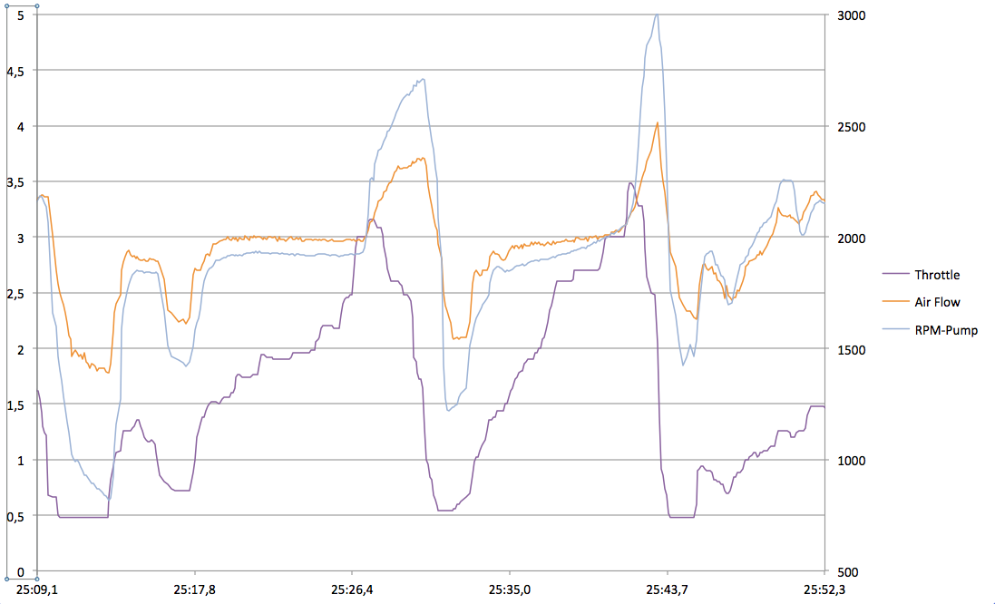

Bon , des nouvelles de ma virée, j' ai fait 240 kms pour trouver un peu d' altitude , et je suis très déçu !!   Maintenant, une chose est sûre , c'est que l' altitude n'est pas la cause principale de mon probleme , elle ne fait que l' amplifier tout au plus . La seule chose certaine , c'est que ça se passe toujours dans une montée et en léger sous-régime (en dessous de 2000 T/mn)
Je suis déçu également car il est très difficile de reproduire la"panne" à la demande .  J'ai dû faire une dizaine de demi tours pour capturer le problème en flagrant-délit mais à chaque fois , ça marchait au poil ... sauf deux petites fois !! l'enregistrement de 14h45 (à peut-prêt au milieux ) et celui de 17h26

ps .  C'est sur l' enregistrement de  17h26 que c'est le plus flagrant  sans refléter exactement le souci .
ecutalk4112018_1.csv
ecutalk4112018_4.csv
1000m = -100 mbar par rapport à 1000m plus bas.   MAP OK.    MAP =  1,7V à 1000m
sur la route en conduite normale  (2000tmn)   2,30/ 2,50 V       soit 0.6V - 0,8V de plus qu'au ralenti et donc  300mbar à 400 mbar de pression
en accélération franche ou bonne côte    3 / 3,20 V                    soit 1,3 à 1,5V de plus qu'au ralenti, et donc    750  à 900mbar
Ces valeurs sont semblables à celles qu'à Pierre Grosjean je pense.
Je vais regarder ton enregistrement de 17h26, et le comparer à ton enregistrement chez toi, pour essayer de voir ce qui a changé.
Il y a un truc qui effectivement ne va pas sur cette séquence.
Les RPM  plafonnent....  en dessous de 2000 TR/MN, ( et le débitmètre aussi ) puis d'une seul coup montent brutalement.
Pourtant, tu enfonces le pied de plus en plus (jusque 3V !)... et il ne se passe rien avant  plusieurs secondes, comme si le turbo ne démarrait pas...
Quand la pédale dépasse environ 3V, d'un seul coup les RPM montent, et le débitmètre aussi.
Il y a donc un truc qui coince.Je ne sais pas dire si c'est parce qu'il n'y a pas assez de gasoil injecté que les RPM, et la pression turbo sans doute, ne montent pas, ou si cela vient d'autre chose (pompe d'injection ?) . J'avais un truc comme ça avec ma moto lorsque le filtre à air n'était pas le bon... Trop d'air injecté, pas assez d'essence et beuuuuh. Mais ici, c'est un diesel. Avec trop d'air, çà marche quand même. Mais avec vraiment moins de gasoil.... non.

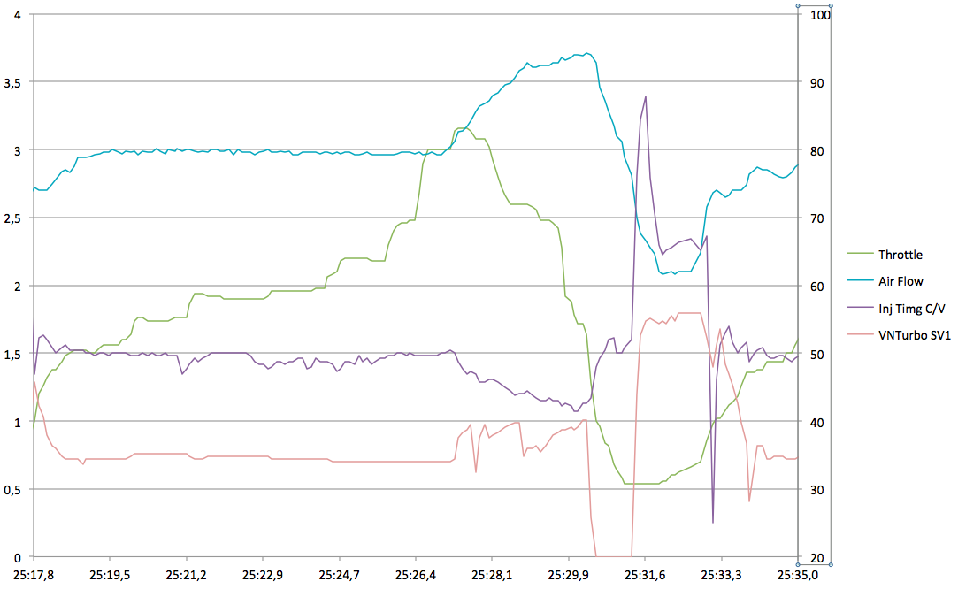

Honnêtement je n'en sais rien, mais ce que je ne comprends, c'est que pourquoi d'un seul coup ça se met à marcher (lorsque la pression sur la pédale atteint 3V ...).   l'ECU doit faire un truc à partir de pédale 3V qui fait que le "machin" qui coince se décoince.
Pédale 3V veut dire, pour l'ECU " j'ai un client qui veut de la puissance"... il doit donc faire quelque chose comme
Sur ce zoom, on voit que l'avance à l'injection ne bouge pas, et commence à bouger quand la commande de l'électrovanne de vide commence à bouger, et c'est là que la pression commence à monter ( on voit que le débitmètre se met à augmenter ). Avant, il ne se passe rien...
1478535577_Capturedecran2018-11-04a21_58_40.thumb.png.4ef2b699a6b27bce8d2472c567deb602.png
Et ça peux durer de longues secondes , en général je rétrograde manuellement est ça repart .. !     Pourquoi toujours dans une côte ???
parce que c'est là que la charge demandée est plus importante.
Quand on enfonce la pédale,  l'ECU demande je pense à la pompe d'injecter plus de gasoil, et ouvre les aubes de la GV, et la pression du turbo monte.
l'ECU n'a pas de retour sur la position des aubes. Il envoie juste des commandes à l'électrovanne ( ce paramètre VNT Turbo SV1 = Solenoid valve 1 )
Sur cette séquence, il faut 9 secondes pour que çà décoince, et ça ne décoince que lorsque tu enfonces la pédale. Avant, rien.
Ce n'est pas une mise en sécurité. Soit pas assez d'air soit pas assez de gasoil je pense.
