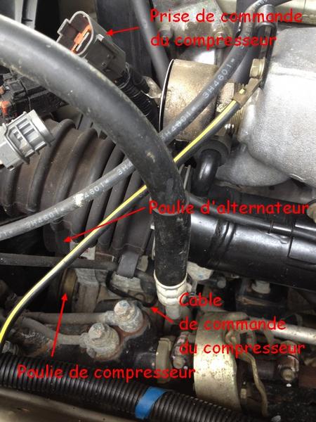

Posté(e) : 22 août 20159 a Bonjour j'ai acheté mon Y60 en juin, l'ancien proprio m'a certifié que la clim fonctionnait et qu'il a fait changer la courroie de clim en même temps que celle de distri, juste avant la vente. Mais quand j'enfonce le bouton de commande, je n'ai pas d'augmentation de régime moteur, et le compresseur ne s'enclenche pas dans un premier temps, j'ai mis un fusible 10A à l'emplacement prévu mais pas de changement j'ai donc mis les mains dedans. j'ai trouvé le fil d'alimentation du compresseur mais tellement pas accessible, j'ai préféré ouvrir la prise (voir photo). coté arrivée de la commande, pas de 12V sur le contact de la prise lorsque j'enfonce le bouton de clim. coté compresseur de la prise, moteur en route, j'ai appliqué un 12V direct de la batterie sur le contact de la prise allant au compresseur et là miracle le compresseur s'enclenche c'set donc un pb de connectique. mais la RTA dont je dispose ne détaille pas le circuit de clim, donc si quelqu'un peut me donner des infos sur le relais et circuit électrique à suivre ... merci d'avance Modifié 22 août 20159 a par Jano2kazo

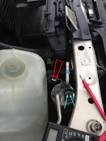

Posté(e) : 22 août 20159 a Modérateur méfie toi, il se peut qu'il n'y ai plus de gaz et là c'est ton pressostat qui verrouille pour protéger ton compresseur donc pas d'alimentation au compresseur
Posté(e) : 22 août 20159 a Auteur méfie toi, il se peut qu'il n'y ai plus de gaz et la c'est ton pressostat qui verrouille pour protéger ton compresseur donc pas d'alimentation au compresseur Merci pour ta réponse Le pressostat se trouve où ? on le voit sur la photo que j'ai mise en ligne ?
Posté(e) : 22 août 20159 a Modérateur si c'est un modèle de 95/97 avec du gaz R134a il se trouve sur la bouteille en alu à l'avant droit, juste derrière le phare
Posté(e) : 22 août 20159 a Auteur Merci Fafalastuce les types de ce forum sont vraiment les champions du monde j'ai débranché la prise du pressosotat comme sur la photo et testée à l'ohmetre les contacts coté pressostat (fleches bleues) : infini => contact ouvert:2 (14): du coup, je démarre le gros, enfonce le bouton de clim, le compresseur ne s'enclenche pas, jusque là normal puisque rien n'a changé. pour simuler un contact de pressostat fermé, je mets un fil entre les 2 contacts de la prise (fleches rouges) et là le compresseur s'enclenche Bilan : Fafalastuce a raison, le circuit doit être vide, le contact du pressostat s'ouvre et empêche la mise en route du compresseur. Encore merci Et maintenant, quelqu'un sait-il comment faire le plein ? j'ai lu sur les topics qu'il existait des cannettes ...
