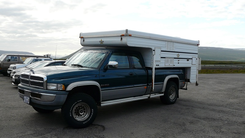

Posté(e) : 3 octobre 20159 a j'ai vu ça cet été en Islande... et de nombreux pick-up équipés ainsi...

Posté(e) : 3 octobre 20159 a Auteur Torrot c'est à peu près ça, sauf que ma cellule sera en ossature CP et résine et toit fixe comme la tipi (première image) mais intégrée au 4x4 (comme la 2ème image)
