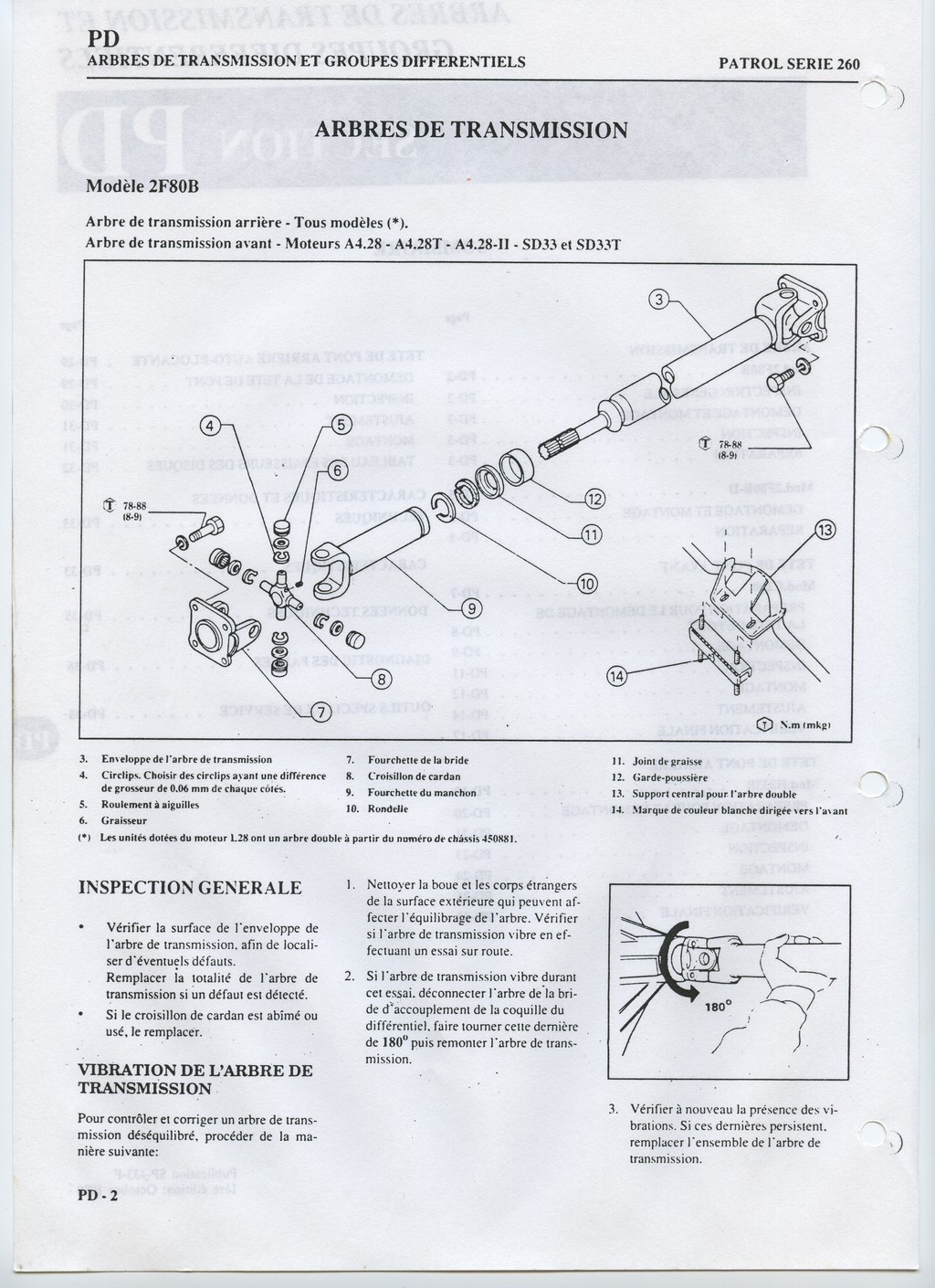

Posté(e) : 14 février 20187 a Référent Mécanique oui, oui tu as tout bon ... dans le bâtiment Mais en mécanique une chape c'est une pièce en U et un croisillon comme les tiens c'est une pièce mécanique en + ! deux chapes réunies avec un croisillon c'est un joint de cardan !

Posté(e) : 20 février 20187 a Il y a 11 heures, Greg54 a dit : j'envisage d'acheter une pompe à graisse pour les graisseurs qui sont sur le 4x4, mais je me pose une question ¨!!!!! y a t-il des diamètres différents au niveau des graisseurs ou c'est un standard (car il faut que je j'y pense à l'achat) ..... existe t-il un schéma où l'on peut trouver tous les graisseurs du Y61 afin de les localiser plus facilement ? dernière question ..... le logement des roulements de pivot H et B doivent-ils être remplis de graisse ou juste de la graisse dans les roulements ? J'ai une pompe à graisse pneumatique, et ça va très bien. Il n'y a qu'un diamètre de graisseur, ces graisseurs se trouvent sur les deux arbres de transmission et les croisillons. Il n'est pas utile de remplir les logements de pivots

Posté(e) : 29 avril 20187 a Le 30/12/2017 à 08:42, Pierre Grosjean a dit : ça vient de l'arbre de transmission et déjà première vérification : contrôle du sens de montage des chapes des cardans et aussi graissage du coulisseau Bonjour Pierre , j'ai pas mal de jeu sur le coulisseau de l'arbre de trans. AV , si mes vibrations viennent de ce jeu , y a t'il un moyen de reconditionner l'arbre ? car à part les croisillons j'ai pas trouvé d'autre kit de réparation .
