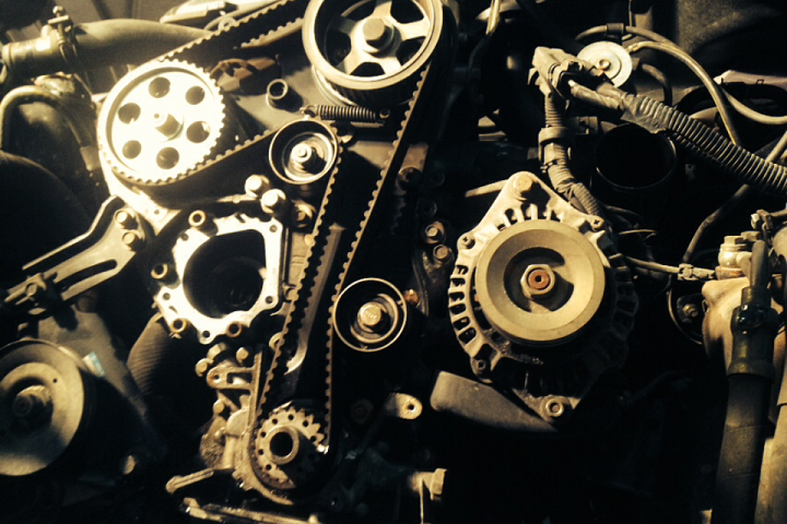

  • Voilà, greffe terminé!  Probleme maintenant c’est qu’après reglages des aubes de la géo variables (pour éviter le souffle) et environ 1,5mm pré charge supplémentaire de la wastegate d’origine, da

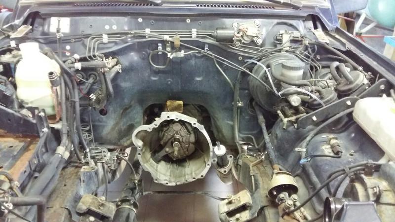

  • Nouvelle monte et nettoyage de l’après midi

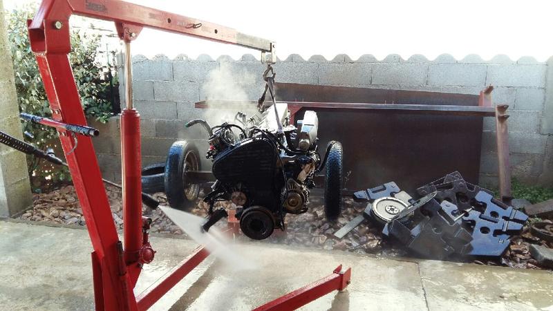

  • Voici le gros sur la table d’inspection, juste une petite fuite de ldr sur une durite que j’ai remplacé et un collier mal serré. Il est tout de même reparti pour 2ans!

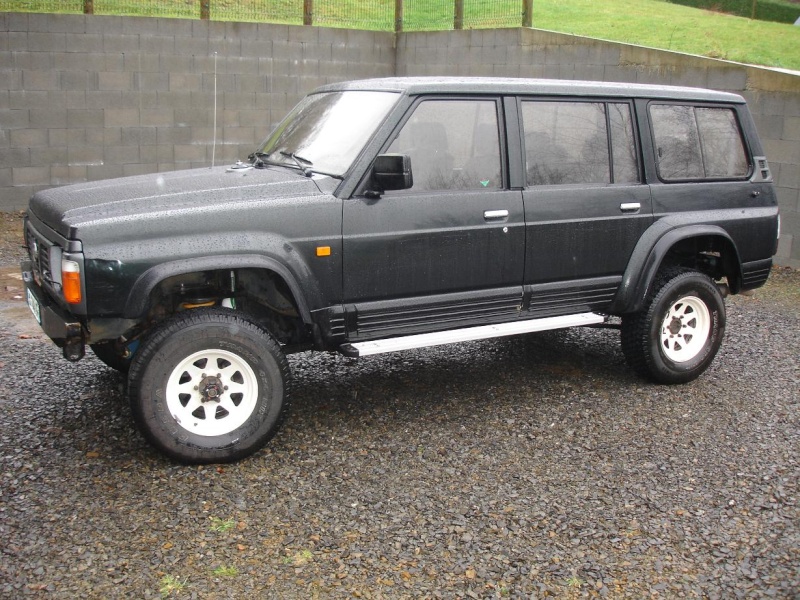

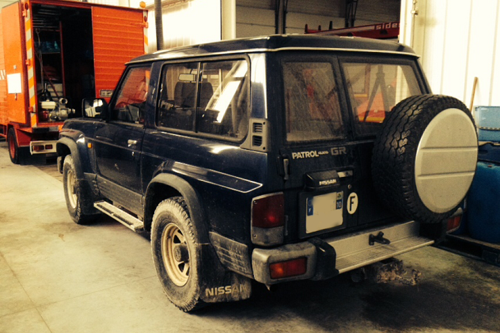

J'aimerais avoir vos avis, je viens d'acquérir des jantes triangular que je vais restaurer en 8x15.
Mon idée serais de les chaussées en 31x10,5x15 en cooper stt pour rester dans le réglementaire et par contre je pense par la suite lui faire gagner +5 avec un Ironman et +3 avec un body.
Pensez vous que ça reste des modifications homogène pour un usage rando et petit franchissement avec un look sympa et efficacité correcte?
D'avance merci
D'avance merci
Je relance ce message pour avoir vos avis
Le rendu sera sympa,c est a peu pret ce que je vais avoir sur mon long une fois que le body sera poser!
Sauf que moi je suis en 285/75/16
Pour moi le 31 est trop petit avec un + 5 / +3, enfin moi j' aime pas
Ah... Du coup ça me relance dans mes recherche mais je voudrais pas avoir des roues de bicyclette en le faisant grandir... Mais je ne veux pas non plus avoir des gomards énorme qui frotte partout...
tiens , celui du beau père pour voir (+5 / +5)
et le mien (+5 / +3)avec ses chaussettes de ville pour le ct, beurkkkk...
Je suis d accord les 31 vont faire trop petit .....surtout que l avantage de rehausser c est pour mettre des pneus plus haut...
:agah: Superbe photo ! :agah:
bon on je crois que tu m'a convaincu la pour le coup! je vais devoir trouver une correspondance pour mes 8x15 et quoi qu'il en soit je garde les 31x10,5x15 pour le CT dans 1an et demi
Je pensais pas que le 31 rendait aussi petit,un bon 265 75 16 passera mieux.
