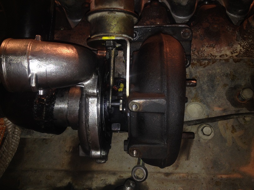

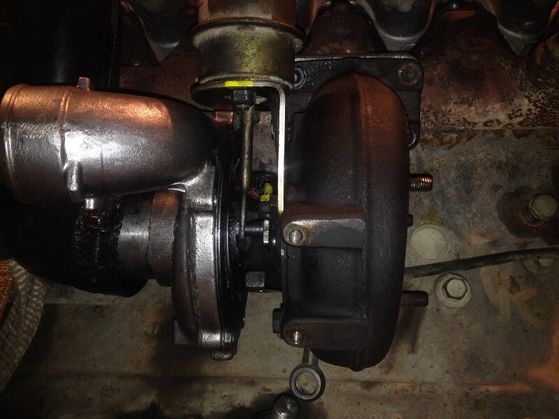

  • Voilà, greffe terminé!  Probleme maintenant c’est qu’après reglages des aubes de la géo variables (pour éviter le souffle) et environ 1,5mm pré charge supplémentaire de la wastegate d’origine, da

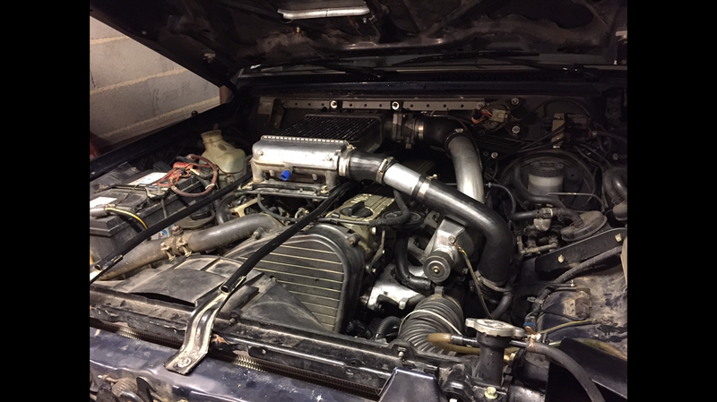

  • Nouvelle monte et nettoyage de l’après midi
  • Voici le gros sur la table d’inspection, juste une petite fuite de ldr sur une durite que j’ai remplacé et un collier mal serré. Il est tout de même reparti pour 2ans!
Probleme maintenant c’est qu’après reglages des aubes de la géo variables (pour éviter le souffle) et environ 1,5mm pré charge supplémentaire de la wastegate d’origine, dans un premier temps les conduites d’air ne tenaient pas et ensuite sur le coup de gaz je monte à plus d’ 1 bar...
jai pris la mesure du mano direct sur l’intercooler mais j’ai un doute sur la prise de mon collecteur qui alimente la pompe et le turbo.
neanmoins, sans réglage de la pompe il ne s’étouffe pas au contraire il veut s’exprimer
Mon doute sur la prise de mon collecteur était bien fondé, il y avait un morceau d'acier qui bouché la durite que j'utilisais.
J'ai corrigé mon problème de durite qui ne tenait pas, néanmoins mon 6 cylindres est souple a bas régime, 0,3bar à 1100tr et la soupape de décharge fonctionne bien à 1,2bar.
Problème c'est que chaussé en 31, à 75km/h compteur je suis a une pression de 0,9bar sur le filet de gaz.
Un robinet de fuite me permettrais de limiter cette pression mais je ne comprend pas comment je pourrais réduire la pression à 90km/h (mis à par contraindre un peu plus la WG en mettant des cales entre le support et la soupape).

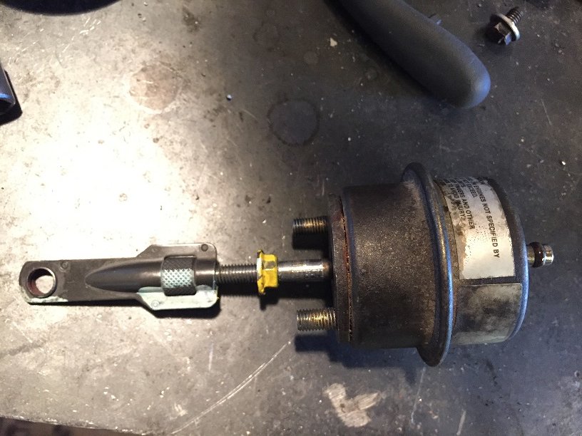

Bon, alors si tu as un actuateur à pression, il faut que tu saches que n'importe quel actuateur à pression ne fonctionnera pas avec n'importe quel turbo. Je t'explique tout de suite après.
Pour régler un turbo à GV, il faut deux choses :
Régler la vitesse de montée en pression du turbo, qui dépend essentiellement de la fermeture maximum des aubes autorisées par le réglage de butée. Ce réglage est important, car si tu resserres trop les aubes, la montée en pression est ultra rapide ( trop rapide), et ensuite tu auras du mal à régler l'ouverture de la GV avec l'actuateur. Je continue.
Modifié par phdv61
je pense que les détails se joue dans les subtilités ce que je comprend mais certains ont réalisé ce montage.
je t'écoute! ;)
Pour l'actuateur, qui contient un ressort, il faut savoir de quelle course tu as besoin, en fonction de la pression qui lui est appliquée.
ex : si ton levier de GV a une course de 10mm, il faut un actuateur qui commence à ouvrir vers 700mbar, et qui atteigne 10mm à 1000mbar ( attention, c'est un EXEMPLE ).
Il ta faut donc avant tout bien connaitre les caractéristiques de ton actuateur
Modifié par phdv61
Il te faut donc l'actuateur qui te donnera la pression que tu auras choisie, pour une charge donnée.
Son début d'ouverture te garantit cette pression à des TR/mn que tu auras choisis en fonction de ton réglage de butée.
Et si l''actuateur ouvre (trop) vite avec la pression qui monte, tu vas vite plafonner, et s'il ouvre trop lentement, ta pression va s'envoler trop haut. C'est comme tout. Ni trop, ni trop peu.
Après, tu peux toujours jouer un peu sur la pré-contrainte/ la longueur de la tige.

J'ai monté le turbo dans le réglage d'origine audi, j'ai démarré et constaté que le moteur s’étouffe un peu et un bruit de turbine à l'échappement.
De ce fait j'ai procédé au réglage de la butée pour "ouvrir" un peu l'ouverture des aubes afin de laissé s’échapper plus facilement les gaz et réduire ce souffle à l'échappement mais je n'ai pas ouvert complètement (audi = 2.5L, nissan = 2.8L).
A ceci j'ai rajouté une précharge de ma WG, en position de repos des aubes du turbo et ma WG sans tension j'ai environ 2mm, je dois donc "tiré" sur ma WG pour la positionner sur l'actionneur du turbo.
donc mon turbo commence à envoyé la purée à 1100tr/min et si je rejoins tes explications j'ai trop de courses de la WG. (pour info c'est celle d'origine du rd28t)
Il faudrait que tu mesures ses caractéristiques avec un compresseur ( combien de mm pour quelles pressions), et que tu en déduises ce dont tu as besoin. Puis tu cherches un actuateur qui présente ces nouvelles caractéristiques ( je n'en ai trouvé que sur Ali quand je cherchais..).
Et tu adapteras la longueur du bras de ce nouvel actuateur en coupant/ filetant, rallongeant selon ton besoin. Tu auras alors exactement ce que tu veux.

en fait, je suis un peu limité par le réglage car pour l'instant j'ai gardé la tige de la WG à la longueur d'origine j'ai juste agrandi le perçage pour l'actionneur.
il me reste la solution de fileter la tige et mettre la commande réglable d'origine audi pour agir sur ma précharge comme certains on fait.
ceci est un post de ZAF sur le montage du TGV " la course de la tige de waste-gate d'origine n'est que de 0.38 mm à 0.85 bar et peut aller jusqu'à 8 mm mais il faut une pression de 1.3 à 1.5 bar. "

Oui, si tu mets + de précontrainte sur un actuateur pression, tu augmentes la pression que tu tires du turbo, car tu retardes le moment où la tige commence à pousser. Il me semble qu'il est commun qu'un mm donne environ 1PSI en plus.Donc si tu as 2mm, cela te génère 2PSI de + soit environ 150 mbar.
Ce n'est donc pas ce réglage qui va te 'sauver', si tu enlèves ces presque 2mm de précontrainte (garde quelques 1/10e quand même). Il te faut un ressort + 'tendre' dans l'actuateur, qui poussera un peu+ la tige lorsque la même pression lui sera appliquée ( et donc un autre actuateur, car celui-là est serti).
problème réglé :bravo:
filetage de la tige de la wastegate d'origine pour le montage de la commande réglable d'origine et j'obtiens 0.8bar à 2000tr/m et je monte à presque 1b à 3000tr/min donc je retrouve des valeurs que je cherche et sur le filet de gaz à 90km/h je suis à 0.4-0.5b soit les valeurs d'origine avant modification.

 ça me semble plutôt pas mal comme résultat. Ton montage est celui que nous avons sur le 3.0. Il faut juste que tu bloques le contre-écrou une fois réglé, si ce n'est dkjà fait. Si tu veux avoir un peu moins à 2000tr/mn, tu peux visser un tout petit peu la butée ( genre 1/8 de tour)
Modifié par phdv61
oui j'ai vissé le contre écrou, je vais essayer et j'affinerais avec le temps. et j'ai toujours la même réponse à bas régime avec le réglage des aubes effectué antérieurement!
je suis hyper content du résultat et ça monte gentiment dans les tours sans écraser la pédales et je n'explique pas le reste.
concernant la photo du dessus il faut que le filetage soit quasiment au niveau des deux goujons (j'ai du reprendre d'ailleurs) et c'est la position quasi idéale
