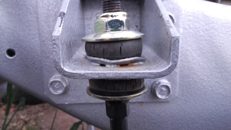

Bon, j'ai profité de quelques jours de beau temps pour faire quelques bricoles et je me suis aperçu de ceci:

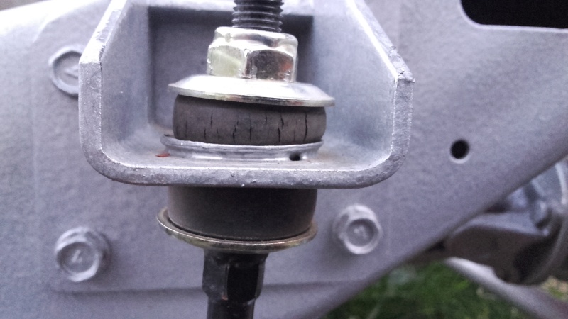

Les biellettes de barres stabilisatrice Av et Ar remplacées par des neuves de nôtre partenaire Euro4X4 (avec silent-blocs neufs) fin décembre.
Les silent-blocs sont morts, quasiment dans le même état que les anciens, alors que mon troll n'a pas encore roulé !
Donc mail envoyé à Euro4X4 pour remédier à ce détail. J'attends leur réponse avec impatience !
Et je n'ai toujours pas de coup de fil de Sandrine ou Georges d'Euro4X4. Donc demain, je m'adresse directement au bon Dieu, c.a.d. Françoise.
ça ferait désordre ces photos là sur leur mur FB...:2 (15):
Je suis certain qu'ils vont t'en envoyer des neuf :2 (26): Tiens nous au courant.

Petit coup de fil ce matin à nôtre dévouée Sandrine d'Euro4X4 qui n'avait pas reçu mon mail, et problème résolu:
Expédition de quatre nouvelles biellettes, facture reçue à l'instant: 0€ à régler ! Décidément, ils sont trop forts !!!
Merci Sandrine ! (qui est certainement derrière la porte)
