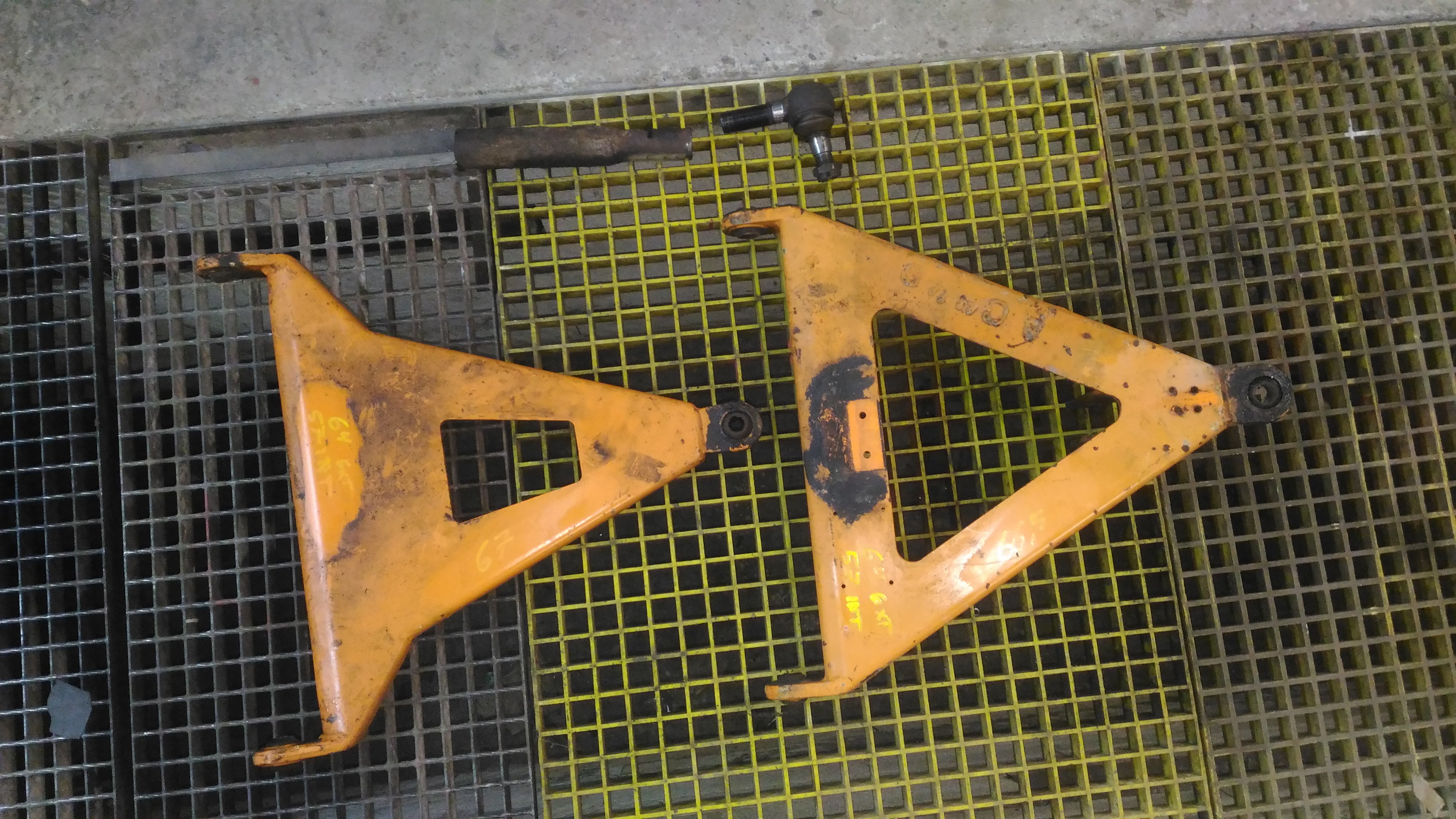

C’était prévu dès le début de la remise en état, mais je voulais un 4link de base mais trop sorcier à mettre en œuvre et pas top sur route .. et je ne veux pas de panhard, donc le triangle + 2 link est le top .. bon débattement sans partir sur du proto ..
Reste plus qu'à se décider sur les diverses rotules ou silent-blocs à utiliser .. pour la liaison pont/triangle ce sera une rotule type balistic ou johnny joint à visser puisque c'est voué à s'user ! et pour les tirants je pense partir sur du silent-blocs coté châssis et pont .. ou silent-blocs châssis et rotule coté pont

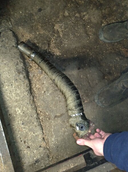

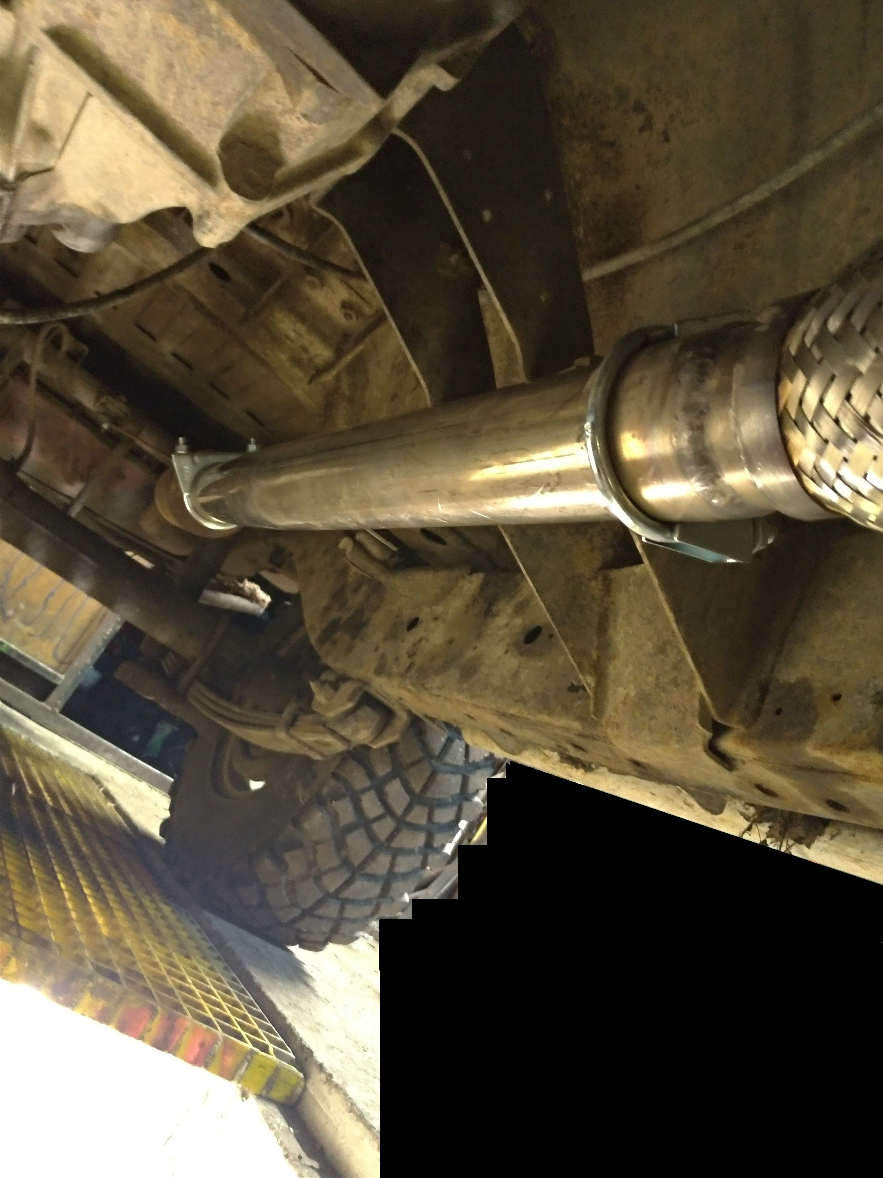

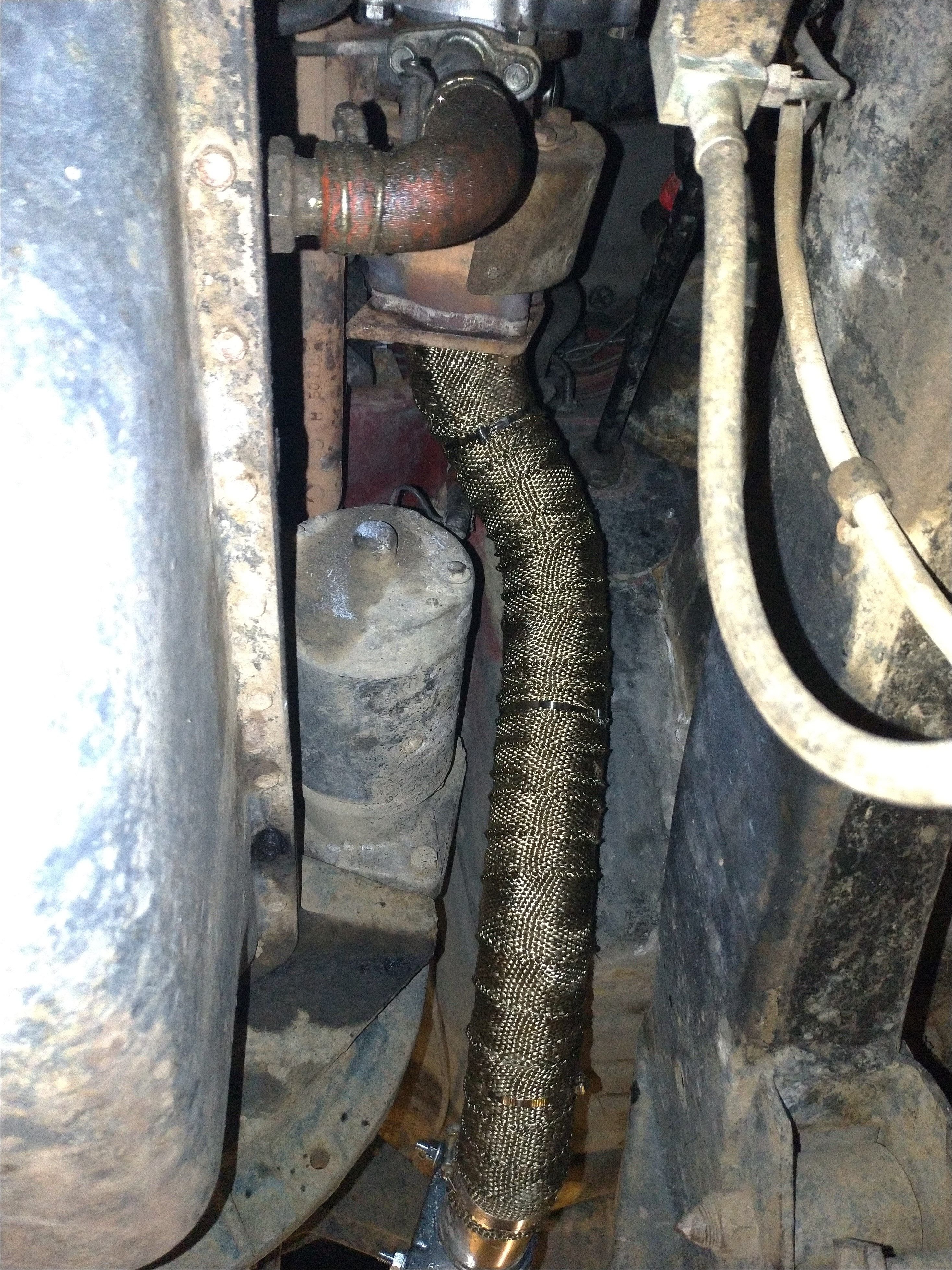

Échappement inox 2.5" avec down pipe et sonde EGT

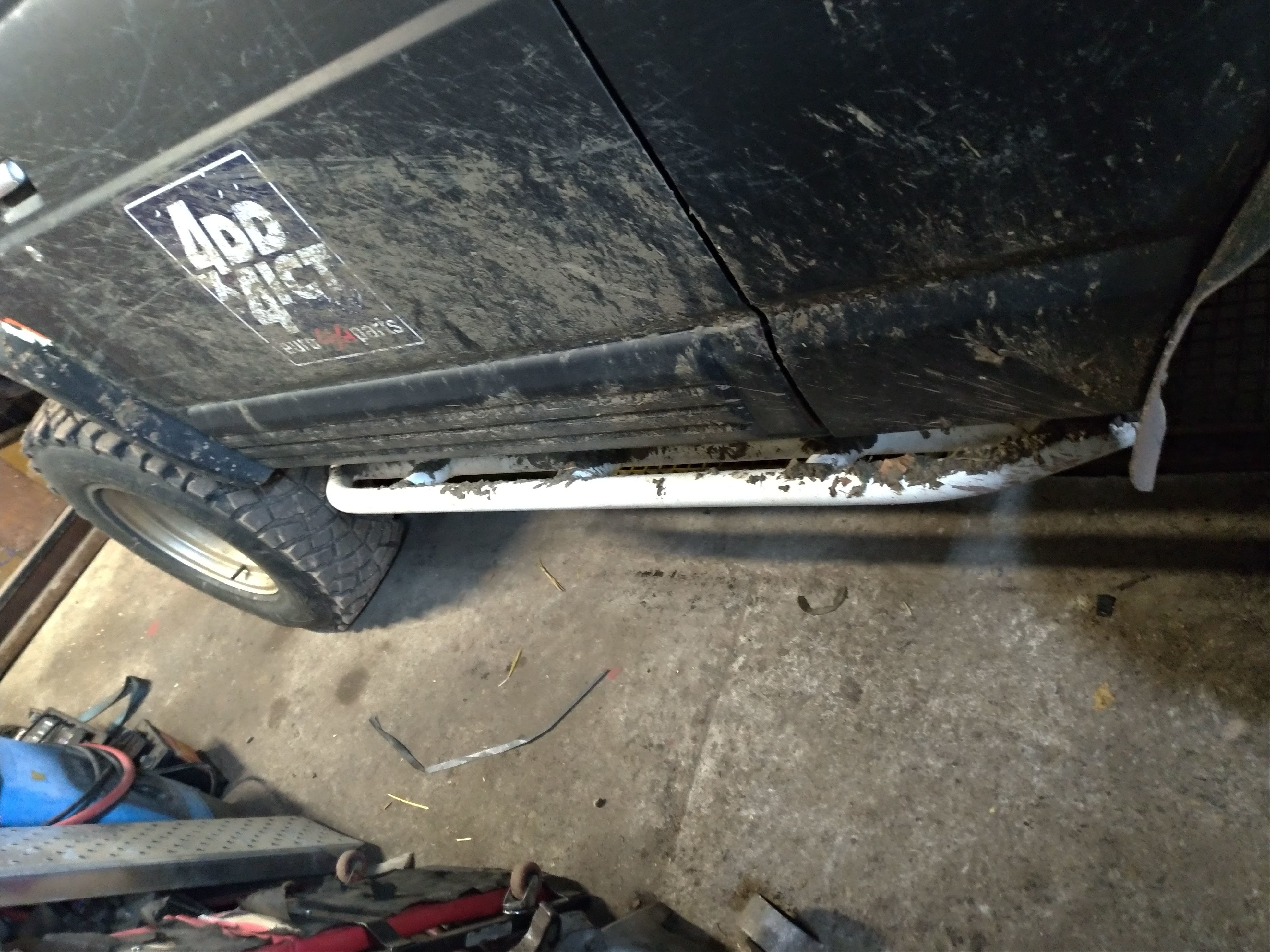

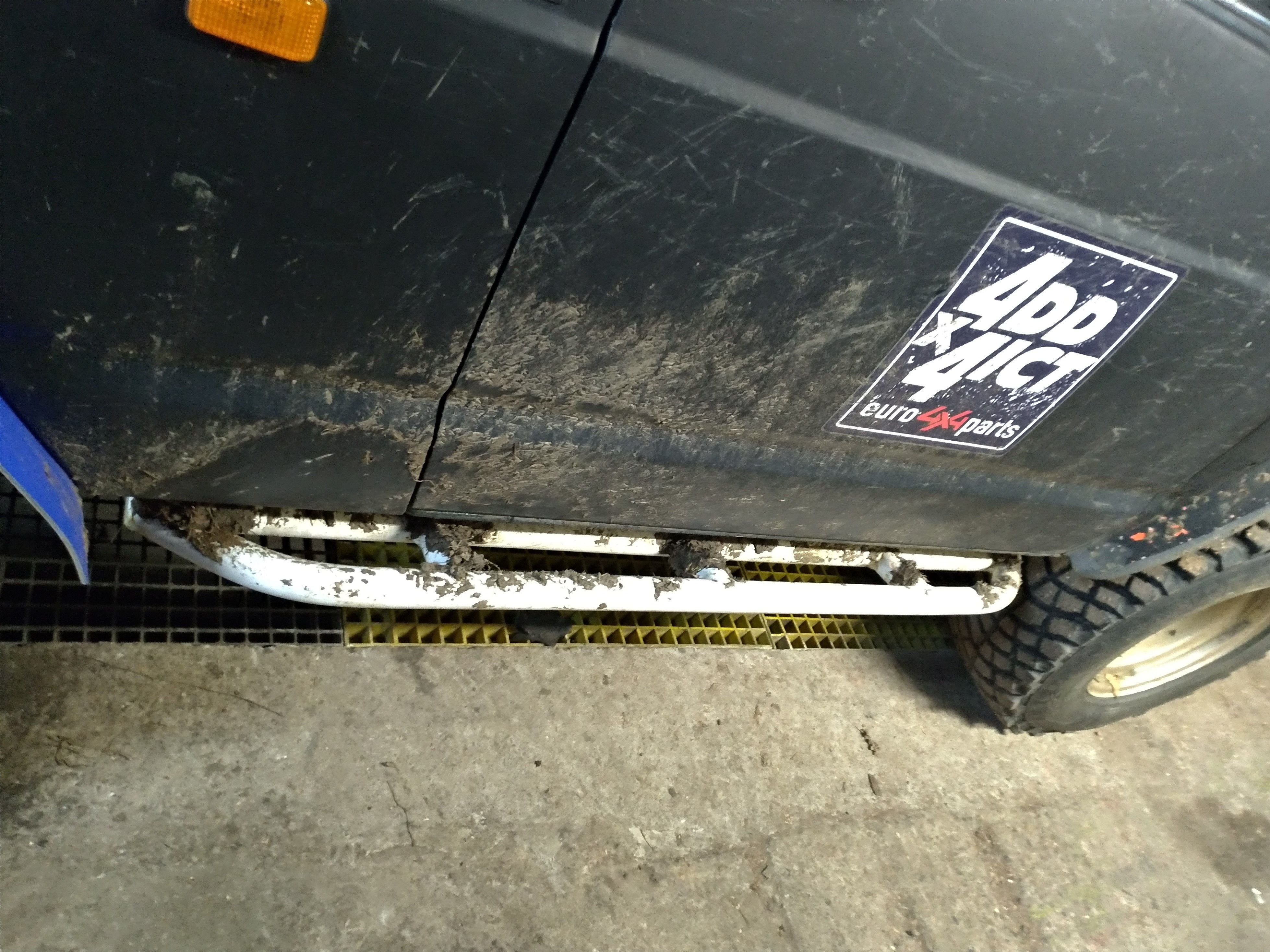

Rock slider, en 2" sur platine fileter souder au châssis

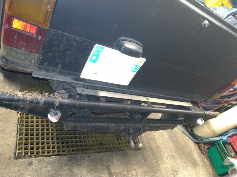

Nouveau PC ar car précédent plier sur un arbre :2 (20): avec support manille horizontale pour une meilleur résistance face au effort latéral

Il doit faire un joli bruit le moteur :agah: Tu les as fait toi-même les rock-sliders ? Ils ressemblent à ceux venus par euro4x4 et ça rend bien sur le baroud :2 (26):
Non c'est pas ceux d€4x4, bien trop cher pour la poids de la ferraille :2 (21):
IL ronronne bien c'est vrai
