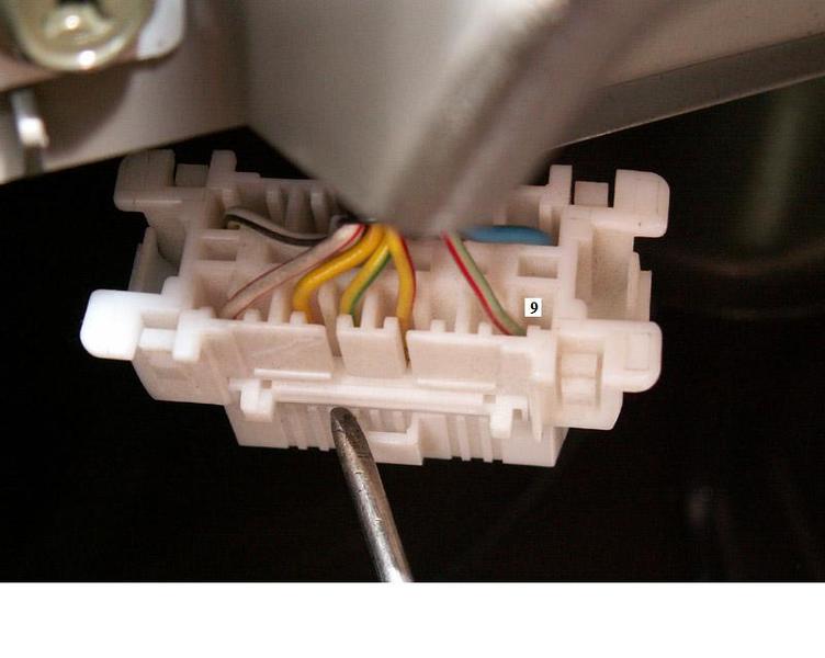

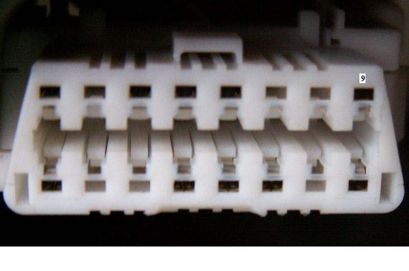

J'ai essayé ce matin la procédure, et le voyant moteur ne s'est pas éteint... du coup j'ai un doute sur la numérotation des pins de la prise. Les pins 1 et 8 sont bien les 2 extrêmes du côté large de la prise, c'est bien ça ?
Je ne peux pas te le dire, je n' ai jamais fais ce test !

[ATTACH=CONFIG]130400[/ATTACH]
Merci pour l'image avec le n°9. Et donc les pins 1 et 8 sont les 2 extrêmes du côté opposé, logiquement ?
