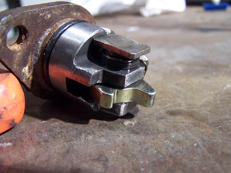

Le pire a été évité pour mon Troll, c'était le ressort de l'indexeur. Bien vu Pierre.
Le problème est résolu.

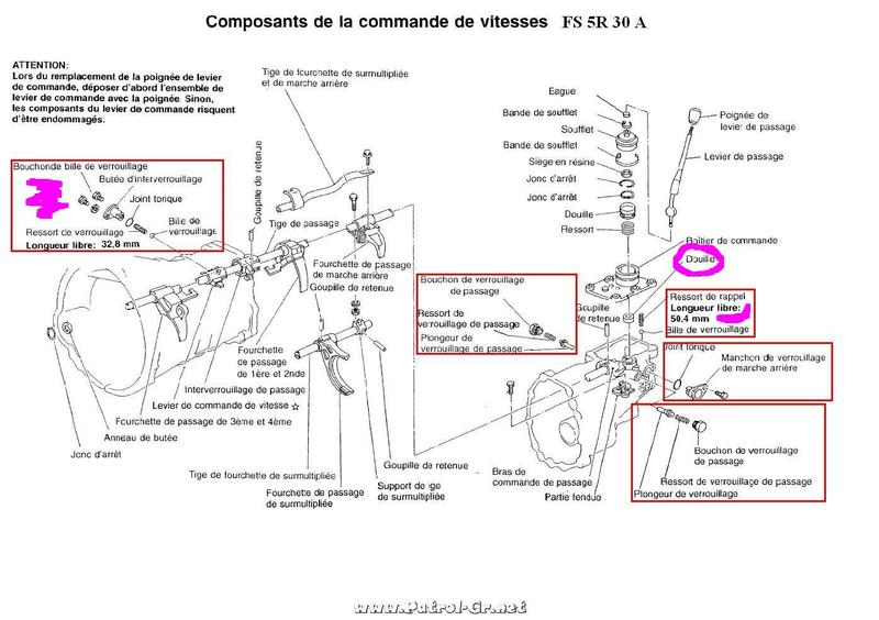

une panne classique sur cette boite :2 (26):
certes, mais encore :s8: Pierre pour la qualité de tes diagnostiques... ce qui parfois nous évite bien des peurs et inquiétudes !
