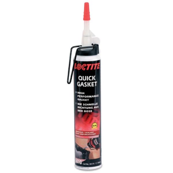

Posté(e) : 18 avril 20178 a vous me ferez le plaisir d’éviter de me mettre de la pâte bleue de merde partout !!! ça bouche la crépine d'huile et après vous dirai j'ai cassé mon moteur, j'ai un manque de pression d'huile, mon moteur claque etc ...en plus elle ne sert strictement à rien et se désagrège au contact d'hydrocarbure je ne dits pas ça que pour toi mais pour tout le monde C'est pourtant préconisé dans l'étanchéité des carter d huile, et bien précisé que cela résiste aux hydrocarbures ?? Explique nous plus en détails pourquoi cela n'est pas bon pour le joint de couvre culasse ? je demande car cela fait deux fois que je change ce joint en le remontant à la pâte (noire) .... Et dans le temps ça ne tient pas ça fuit à nouveau !! ??

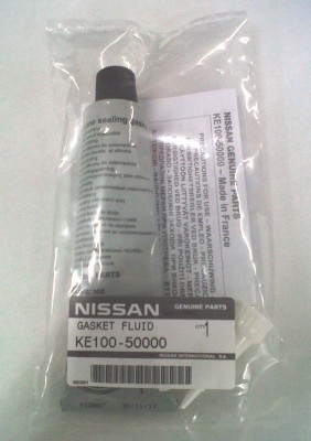

Posté(e) : 19 avril 20178 a Modérateur seule celle-là est préconisée et utilisée par Nissan au montage à l'origine, le reste si ça fuit faut pas vous plaindre celle-ci ne ce décroche pas, à enlever v'la la galère, c'est sur elle coute une blinde 75€ mais on n'y revient pas celle-la accroche bien, et bien il faut pourtant que je recommence l’étanchéité de mon carter de distri car il est monté sans joint de plus je ne vois pas trop l’intérêt de monter un joint caoutchouc à la colle
Posté(e) : 20 avril 20178 a Auteur Je l'ai monté à la colle car ça fait 4 fois que je démonte le cache culbu et le joint caoutchouc fuit, je le changerai quand mon problème sera résolu
Posté(e) : 20 avril 20178 a Référent Mécanique le couvre culasse est en composite et si mal serré il se déforme ..... c'est pour cette raison que tu n'arrives pas à supprimer la fuite ! Celui du TDI est en ferraille à cause de la pompe à vide ....
