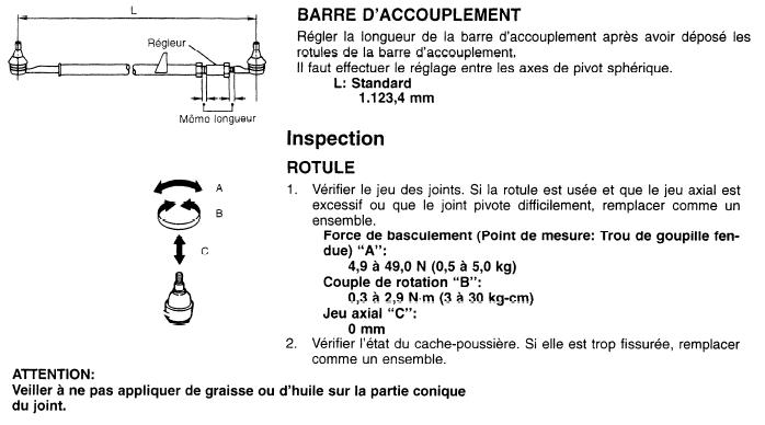

Posté(e) : 29 décembre 20168 a Référent Mécanique le Y61 TD6 a une barre de direction réglable, pas le 3.0 ! Vérifie sa longueur
Posté(e) : 29 décembre 20168 a les premiers 3.0 (de 2000 à début 2001) avaient encore la barre réglable de série ...
Posté(e) : 30 décembre 20168 a Auteur Wahou... 1.123,4mm cela ne va pas être facile à mesurer !! Avec quel appareil puis-je mesurer avec exactitude la barre ? Ou dois-je "encore" investir dans une barre réglable ?
Posté(e) : 30 décembre 20168 a Référent Mécanique les premiers 3.0 (de 2000 à début 2001) avaient encore la barre réglable de série ...Le mien est de début 2001 et ne l'a pas .... Si la cote est bonne il faudra voir le point milieu du boitier
Posté(e) : 30 décembre 20168 a le Y61 TD6 a une barre de direction réglable, pas le 3.0 ! Vérifie sa longueur [ATTACH=CONFIG]133905[/ATTACH] [ATTACH=CONFIG]133906[/ATTACH] [ATTACH=CONFIG]133907[/ATTACH] 1.123,4 mm il faut comprendre 1123 mm et 4/10 ? Modifié 30 décembre 20168 a par jacktrol
Posté(e) : 30 décembre 20168 a Auteur 1.123,4 mm il faut comprendre 1123 mm et 4/10 C'est très gentil de préciser, j'avais bien compris. Mais ça ne m'explique pas comment mesurer les 4/10ème de mm ? Ou je fais une estimation à la "toute petite cuillère" (une louche est bien trop grosse ) Je mesure avec un mètre 112 cm puis au pied à coulisse je rajoute 3 mm et j'estime 4/10 presque au milieu de l'indication 3 et 4 mm ???
Posté(e) : 30 décembre 20168 a Je ne voulais pas t'apporter une précision !! d'ailleurs, j'ai modifié mon post en mettant un point d'interrogation. C'est justement ces 4/10 qui me semblent bizarres car je ne pense pas qu'on puisse faire un réglage aussi précis ....!
