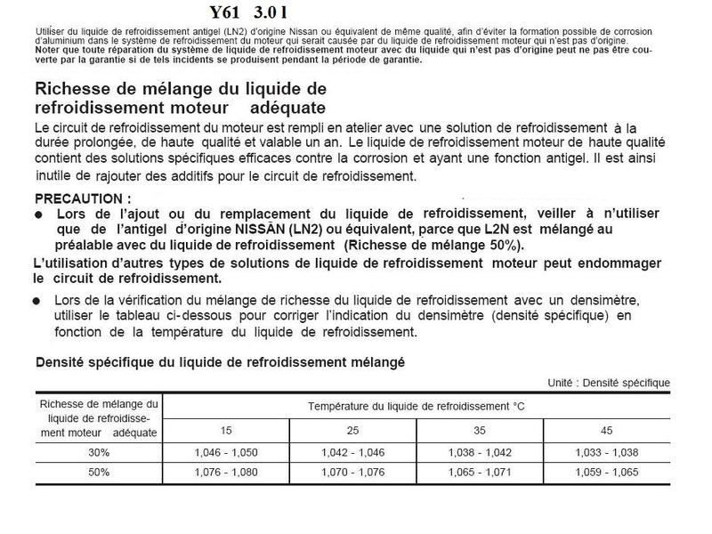

dans la notice du patrol, il est conseillé le poly :2 (21):

j ai quand même du mal à croire que le liquide de chez nini est exclusif et valable qu une seule année:2 (22):
le mien aussi c'est pour cela que je souhaite le changer.
supérieur à celui vendu chez nini :2 (21): sinon je retourne en concession.
