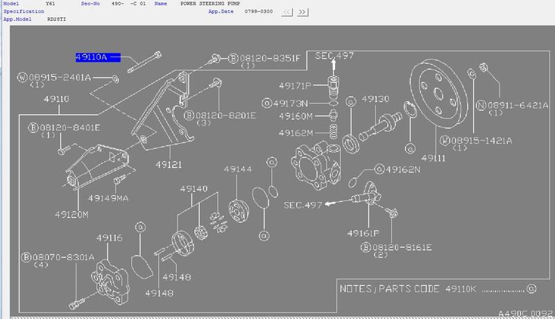

quelqu'un sait-il où on peut trouver les pièces détachées de cette pompe (palettes, rotor)
merci de vos infos
Merci Pierre
plus qu'à trouver un garage Nissan qui se donne la peine de les commander
à Bordeaux, c'est pas gagné

Bonjour a tous , je suis nouveau sur forum . Simple question pour ma pompe de da , après ouverture , je me suis aperçu que les ailettes ne tiennent pas en place . Est ce normal ou est ce du a l'usure ? Merci par avance .
que veux tu dire par : "Ne tiennent pas en place" ?
la pompe de DA est une pompe a palettes
donc, il y a des palettes qui sont sur un axe desaxé par rapport a la cavité et il y a un ressort qui les poussent contre les paroies
donc, hors de la cavité, si tu demonte le rotor, effectivement, elles tombent
Entièrement d'accord pour l'avoir déjà ouverte pour changer le roulement.
Faire attention car elles ont un sens.
