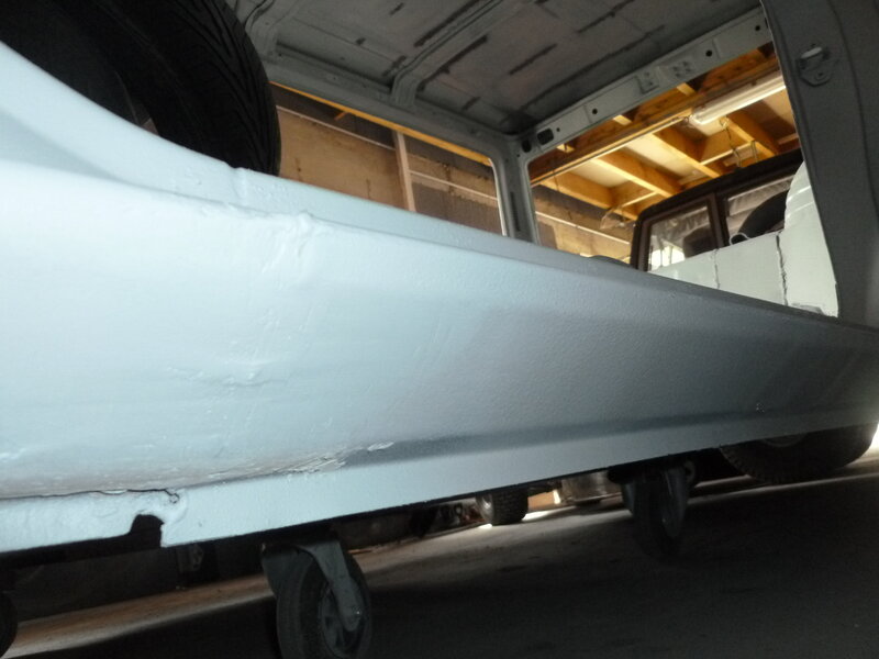

Posté(e) : 2 mars 20187 a Auteur désolé pour la qualité des photos des bas de caisse, plancher et support batterie
Posté(e) : 3 mars 20187 a Référent Mécanique pas grave on voit bien quand même que tu as du meulage à faire ..... et ces tôles soudées comment tu les protèges de la corrosion ?
Posté(e) : 3 mars 20187 a Auteur je vais mettre une couche apprêt antirouille époxy et 2 couches de penture et corps creux dans les ailes, vous en pensez quoi ?
Posté(e) : 3 mars 20187 a Référent Mécanique je ne suis pas un spécialiste de la peinture ... mais je sais qu'une soudure favorise la corrosion si on ne traite pas très vite

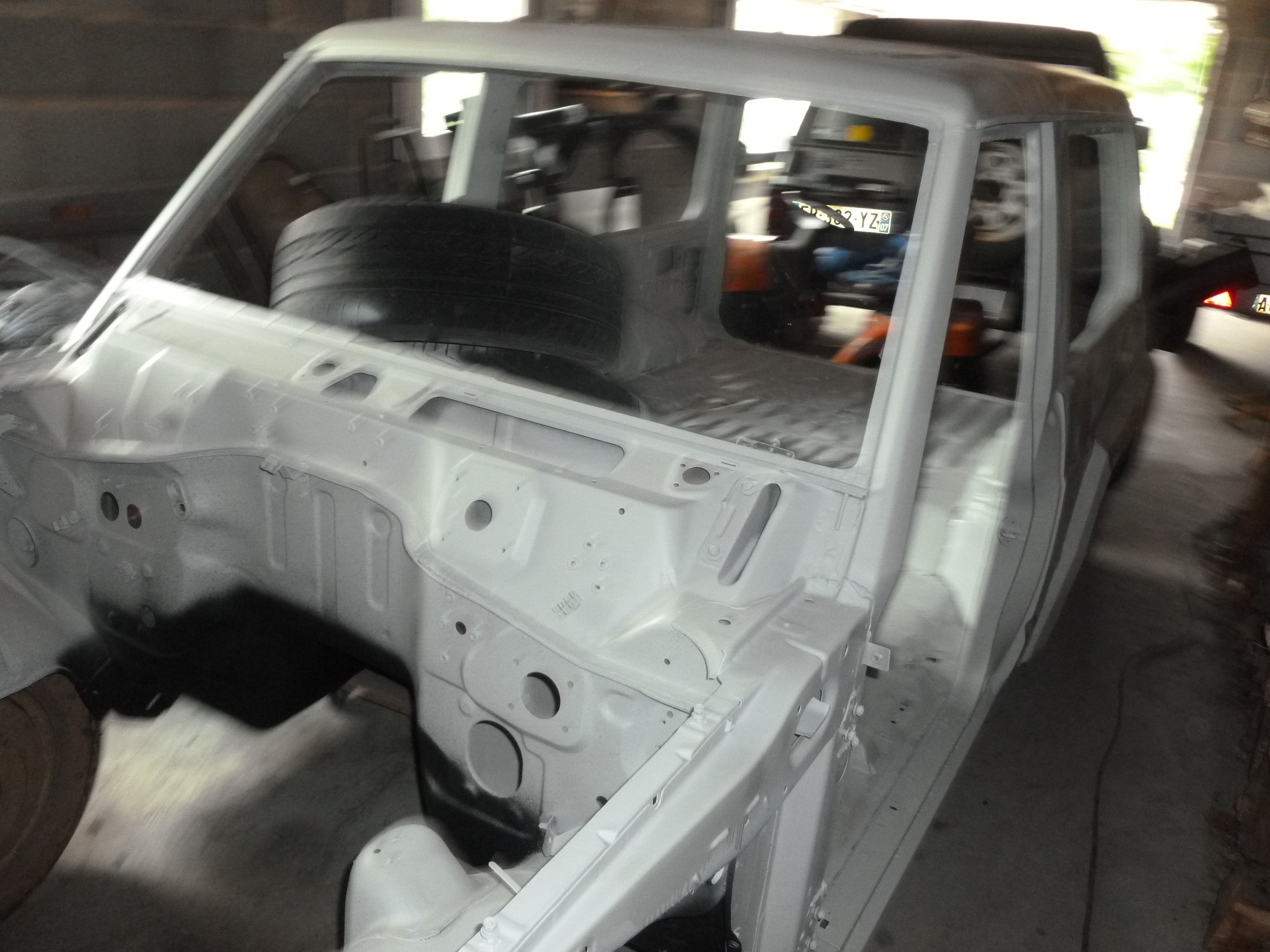

Posté(e) : 16 mai 20187 a Auteur ça y est mon frère a fini la caisse et le châssis, plus qu'à meuler les soudures et passer une couche d’apprêt. Pour le châssis et le dessous de caisse avec les passages de roue je pensais mettre une couche anti-gravillon directement sur l’apprêt sans le peindre vous en pensez quoi ? merci

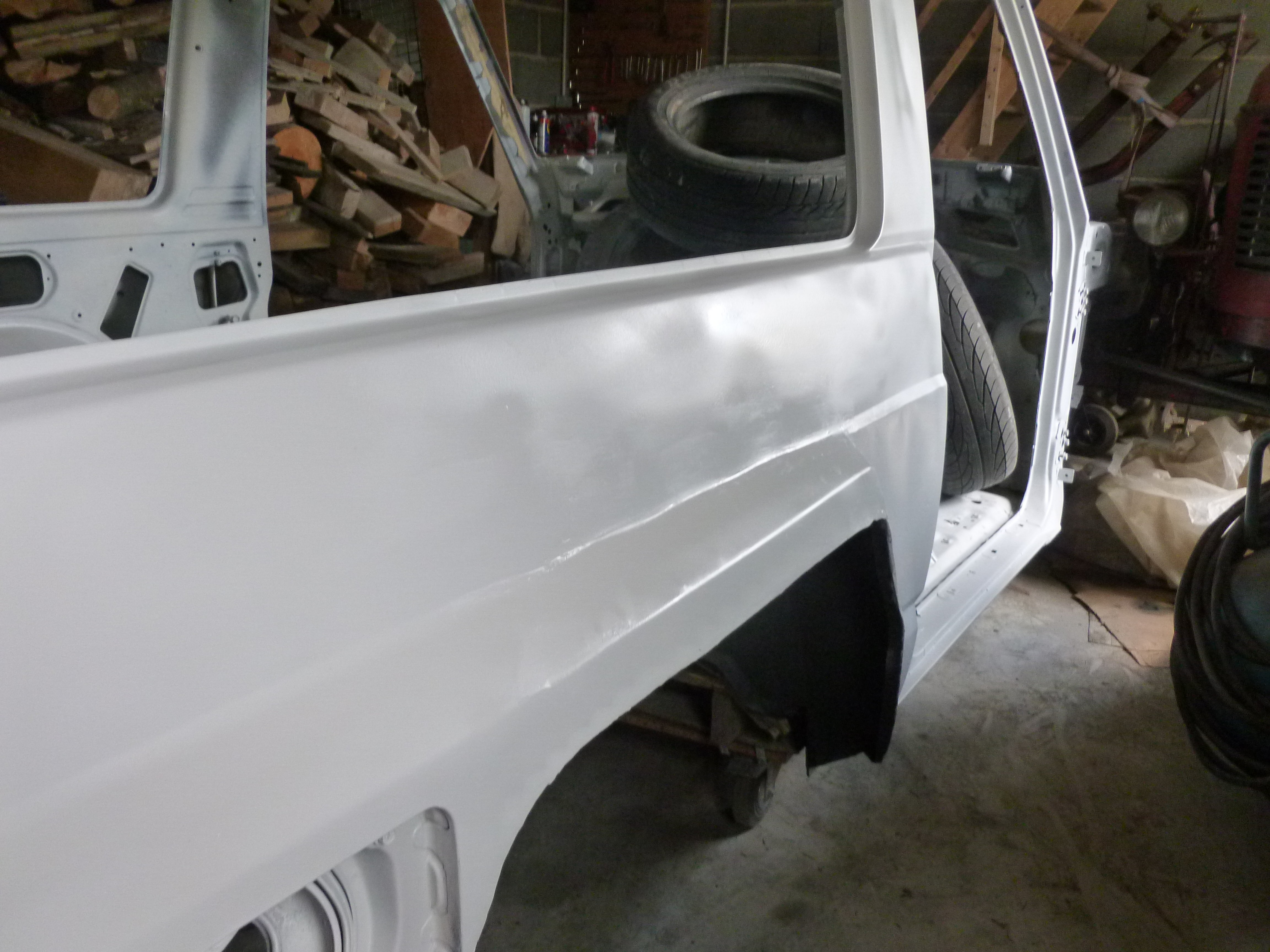

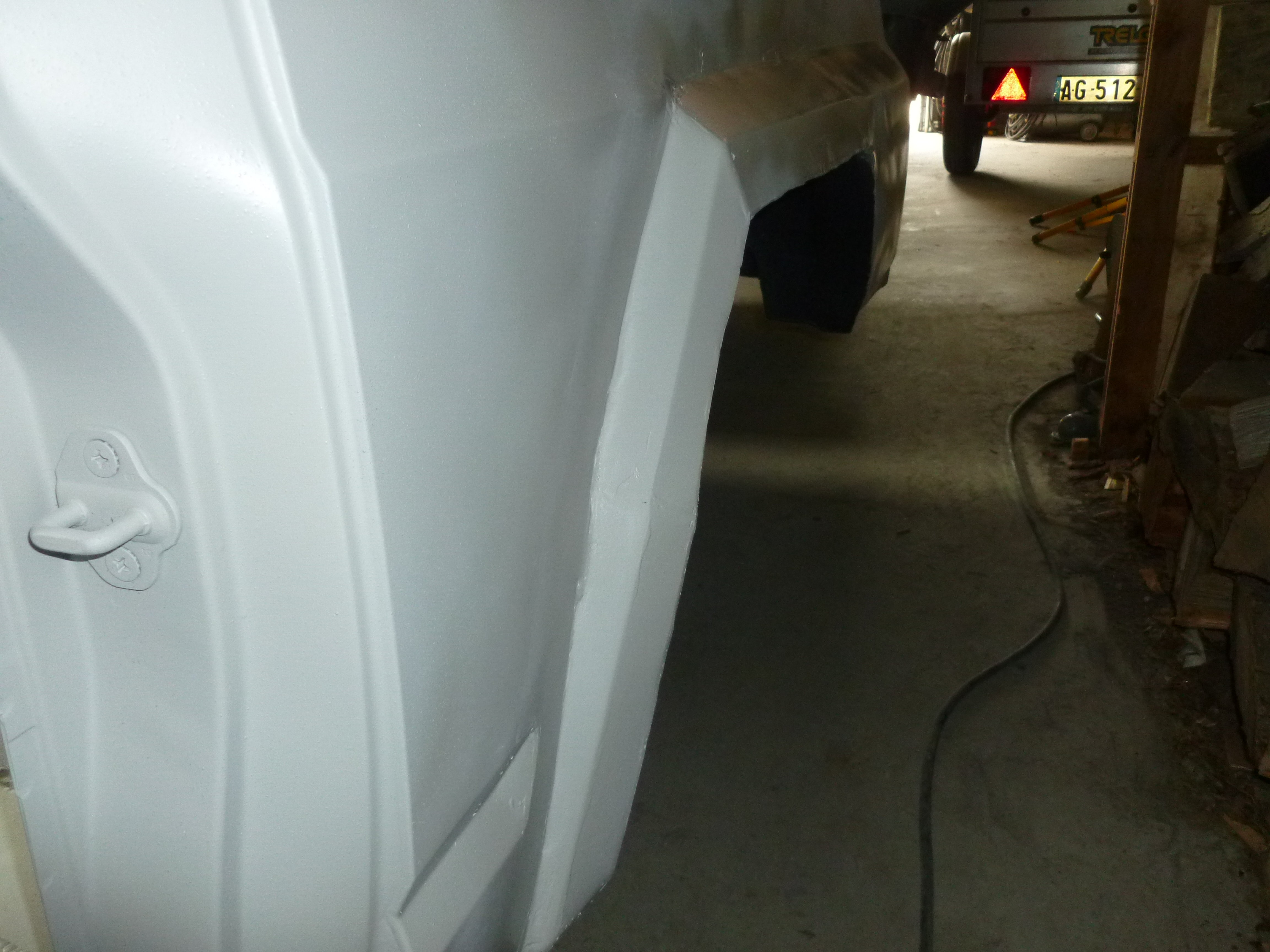

Posté(e) : 21 mai 20187 a Auteur se weekend gros boulot de fait soudure meuler mastic fait et 2 couche après époxy faite châssis et caisse anti gravillon châssis dessous caisse passage de roue et face av demain je travaille pas je passe une dernière couche après on verra la peinture le prochain weekend si tout se passe bien je pense a un noire brillant photo a venir

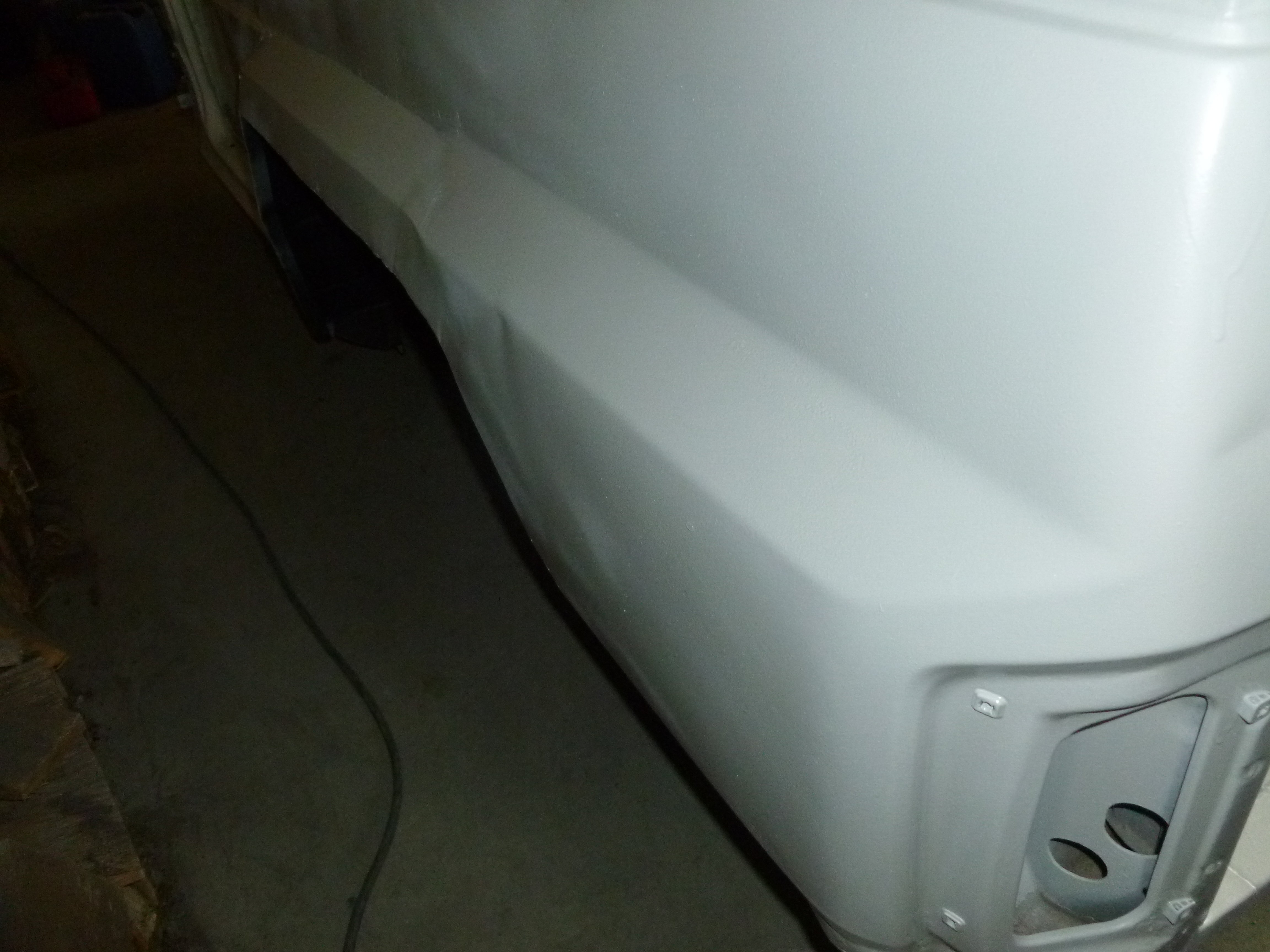

Posté(e) : 21 mai 20187 a Auteur on voit les défauts du mastic mais pour une première je suis satisfait, vous en pensez quoi
Posté(e) : 21 mai 20187 a Je ne suis pas fan de la forme de tes nouveaux passages de roues, mais respect pour ton travail
Posté(e) : 21 mai 20187 a Félicitation pour le gros boulot effectué , effectivement on voit les défauts mais tu as la satisfaction de l' avoir fait ( presque tout seul ) Je n' ai pas lu tout ton post , donc je ne sais pas ce que tu comptes mettre comme peinture , mais une peinture mate rendrait les défauts moins visibles

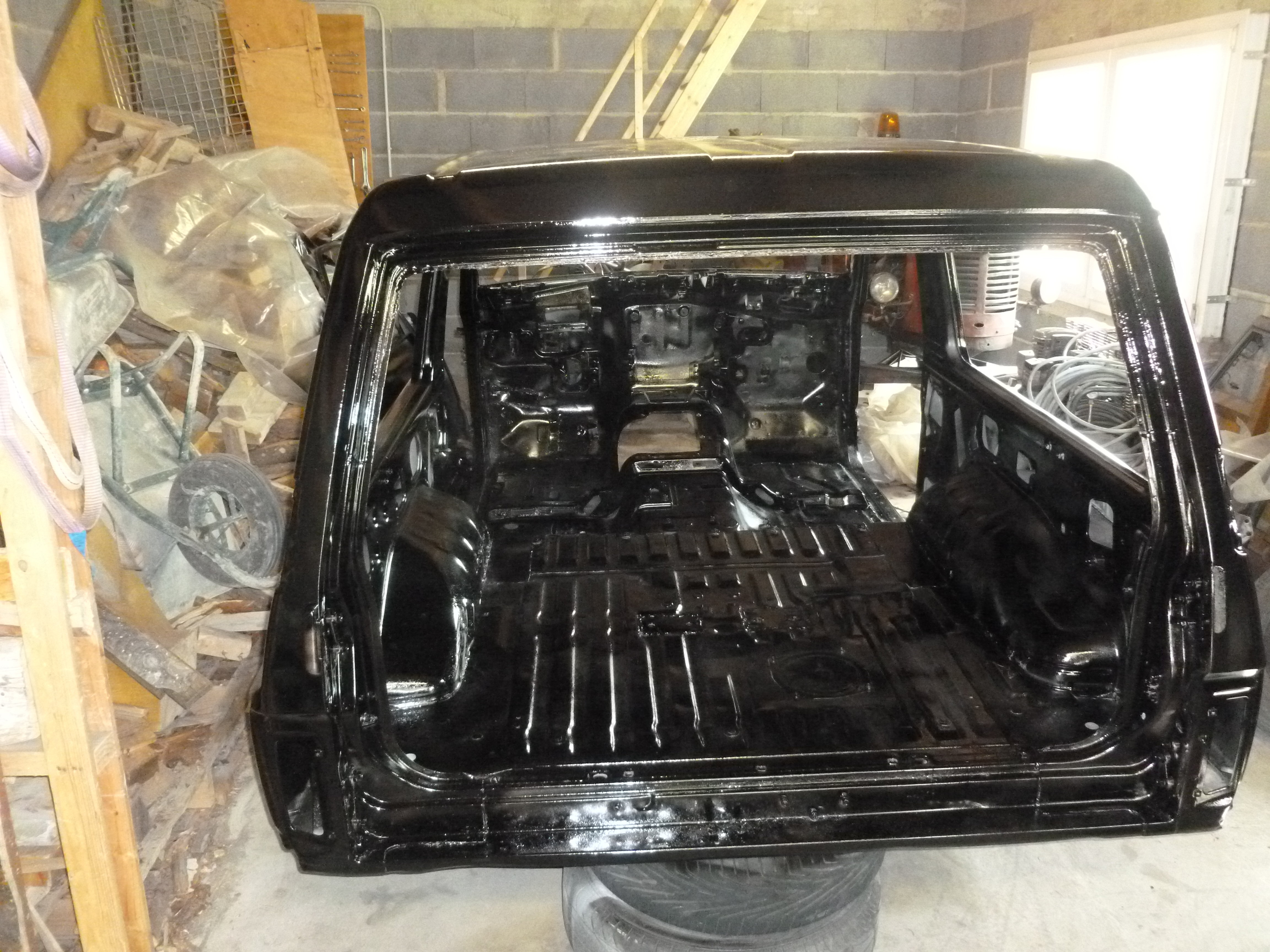

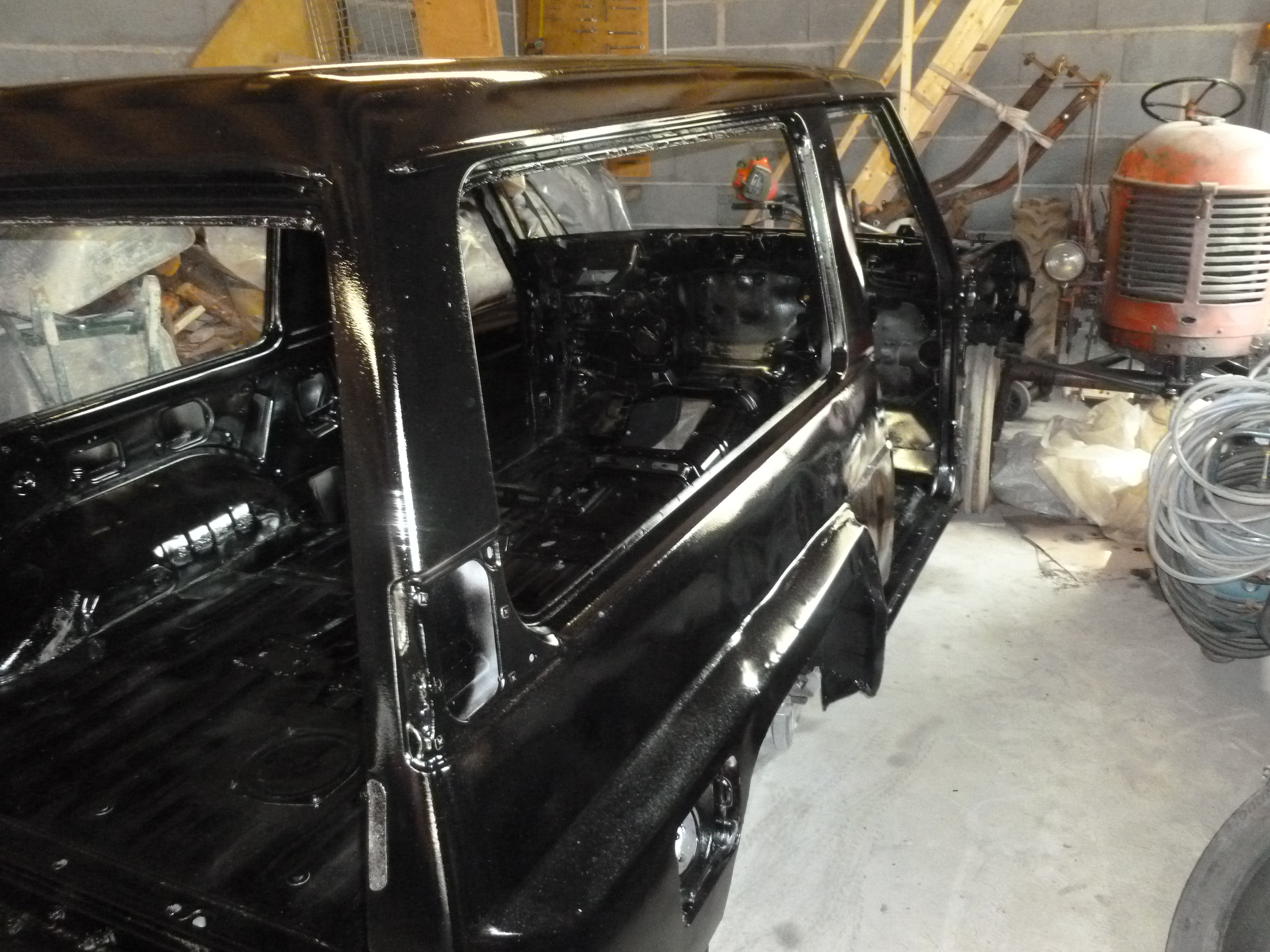

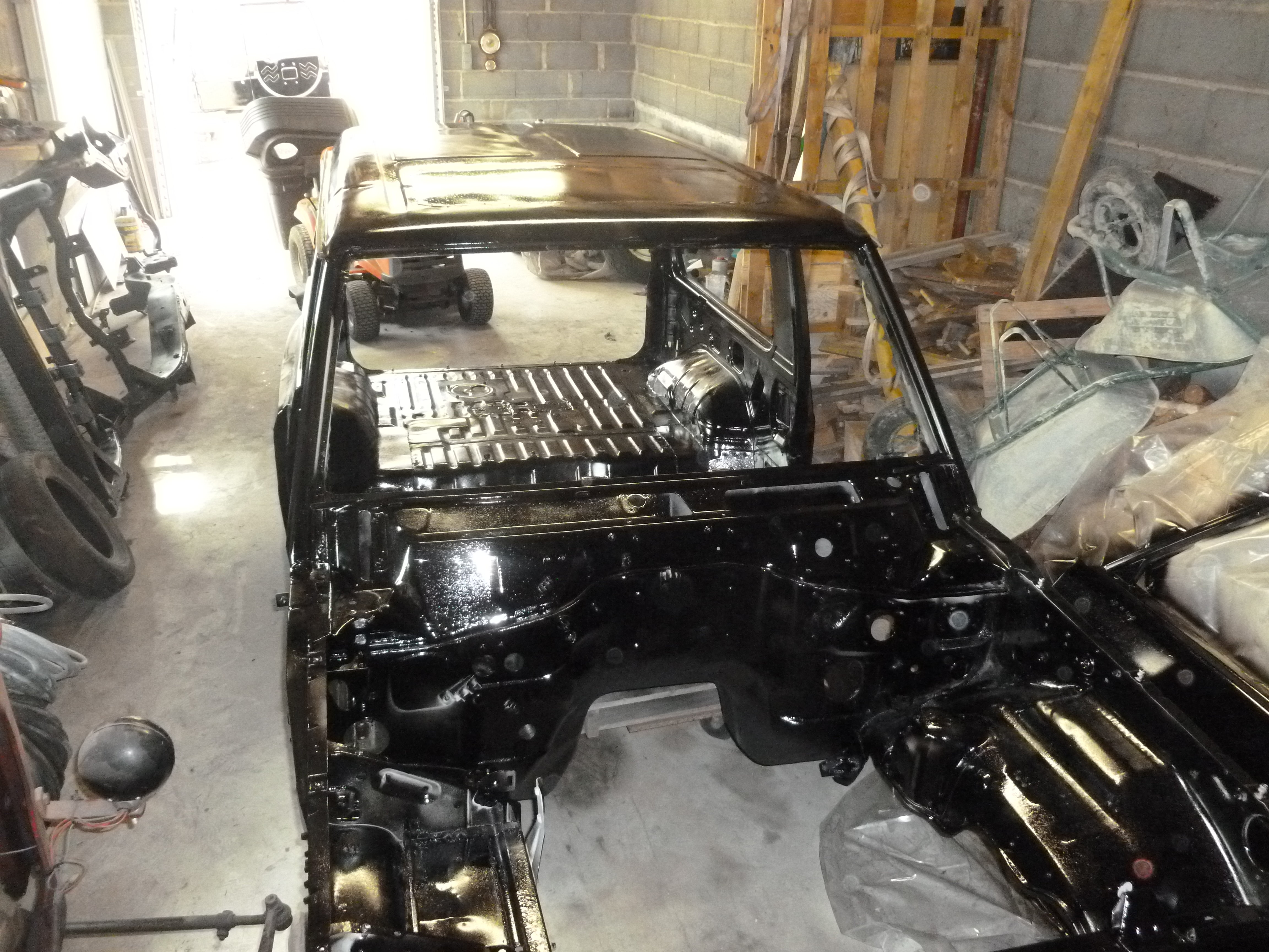

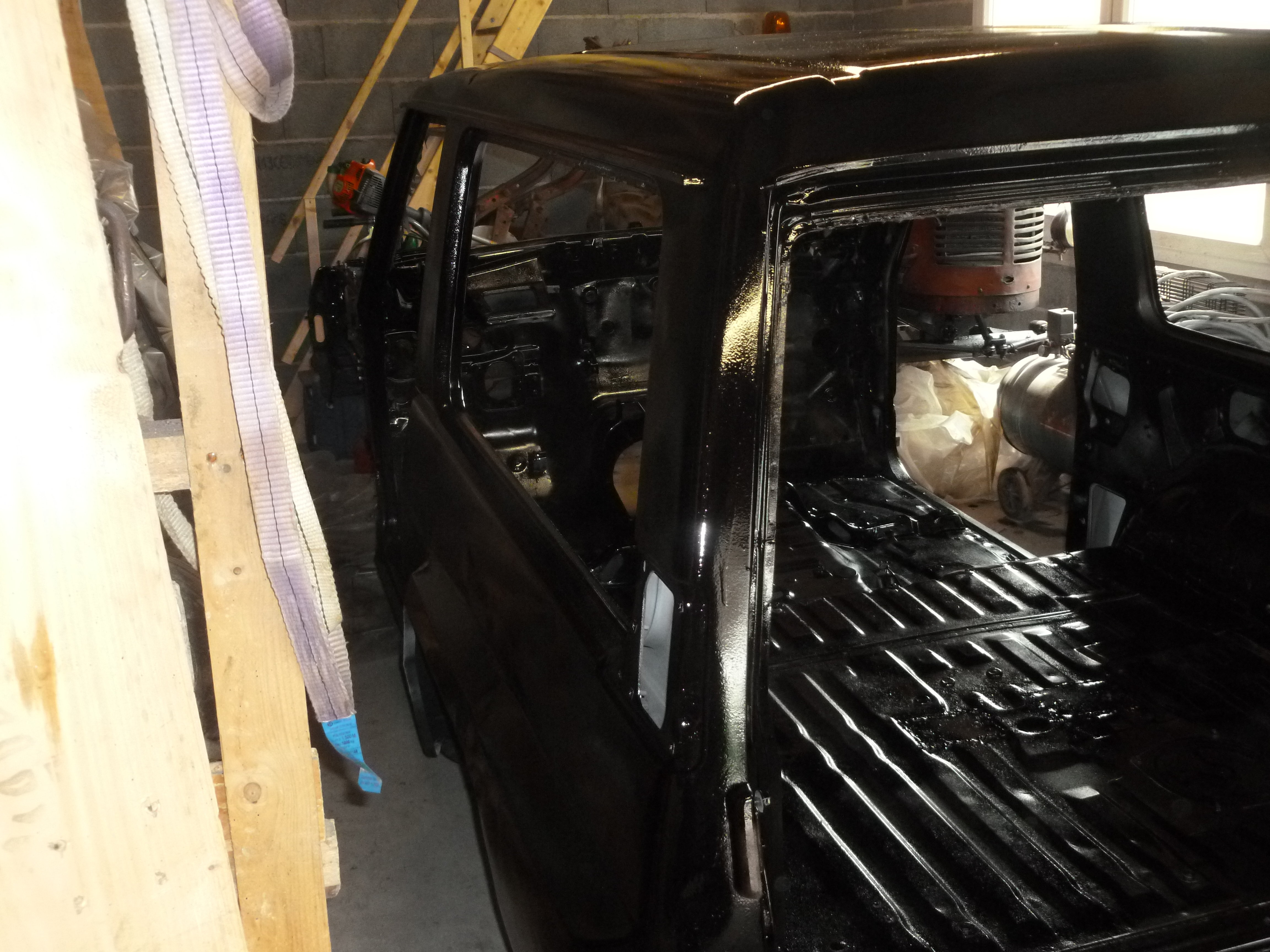

Posté(e) : 25 mai 20187 a Auteur sa y est après 7 mois de boulot peinture fini plus qu' a traiter au corps creux et a ranger en attendant de démonter l autre début 2020 normalement
Posté(e) : 25 mai 20187 a Auteur il y a 59 minutes, Pierre Grosjean a dit : le tracteur c'est un Pony ? oui pony diesel pour le jardin et la neige
