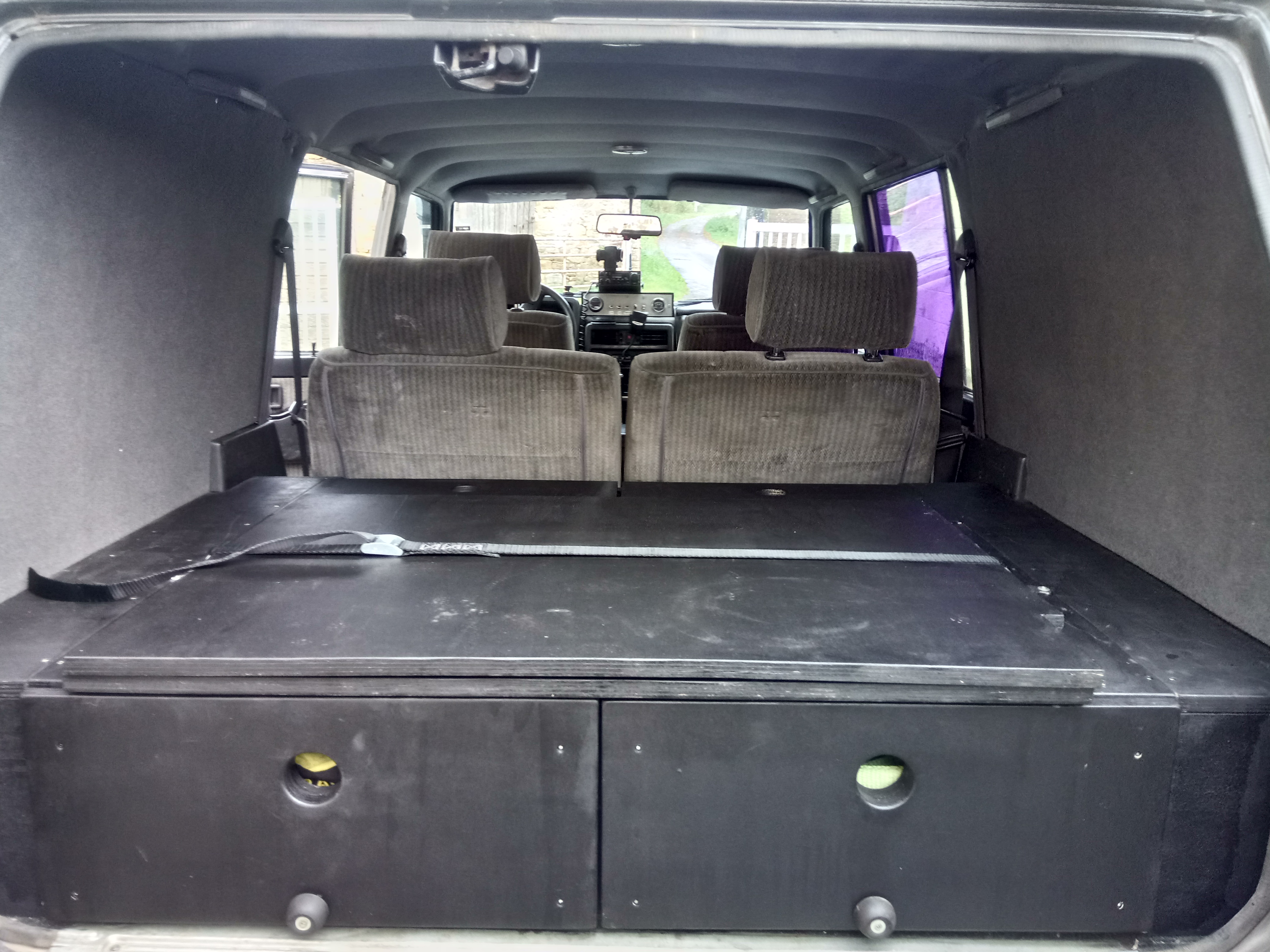

ah joli j'aime bien, super travail l'aménagement intérieur
moi dans le 80 j'ai un peu pareil et j'ai un arrêt de charge et qui fait office de couchage pour les gamins
Un premier aperçu de ma présentation.
L'aménagement c'est pour mon toutou.
Le chargement dessus pour partir en vacances  avec des réserves
Moi voilà, ce que mon beau frère menuisier, ma fabriqué pour mon 60.

Moi ce kim'interesse c'est comment rattraper le nivo derriere les siegesi avant
Intéressant, ce qui me gêne c'est que les planches soit dans ton coffre donc comme dit Ouargla le plancher n'est pas plat en mode coffre.
Je commence le boulot le weekend prochain, je prendrai mesures et photos. :2 (17):
Tout à fait pour les planches, je voulais faire des fixation au plafonnier, mais le problème des 60 c'est que le ciel de toit est en toile de skaï tendue !
Peut-être la possibilité dans un 61?
super .........................j'ai plus les sièges arrières
En fait, il faudrait faire un cadre qui recevrait la base
et cette dite base arriverait pile poil au niveau du plancher arrière : un petit joint en U et hop
Même principe pour moi, en appui sur les sièges arrières.
Si tu as besoin  de plus photos supplémentaires et plus d infos. Pas de soucis DSC_0145.jpg.7066915e423d65782037dd428a83e284.jpg
:agah:Chouette boulot, on voit le travail du pro.
Si ça intéresse certains, il veut bien en faire d'autres mais faut se déplacer en Bretagne.
