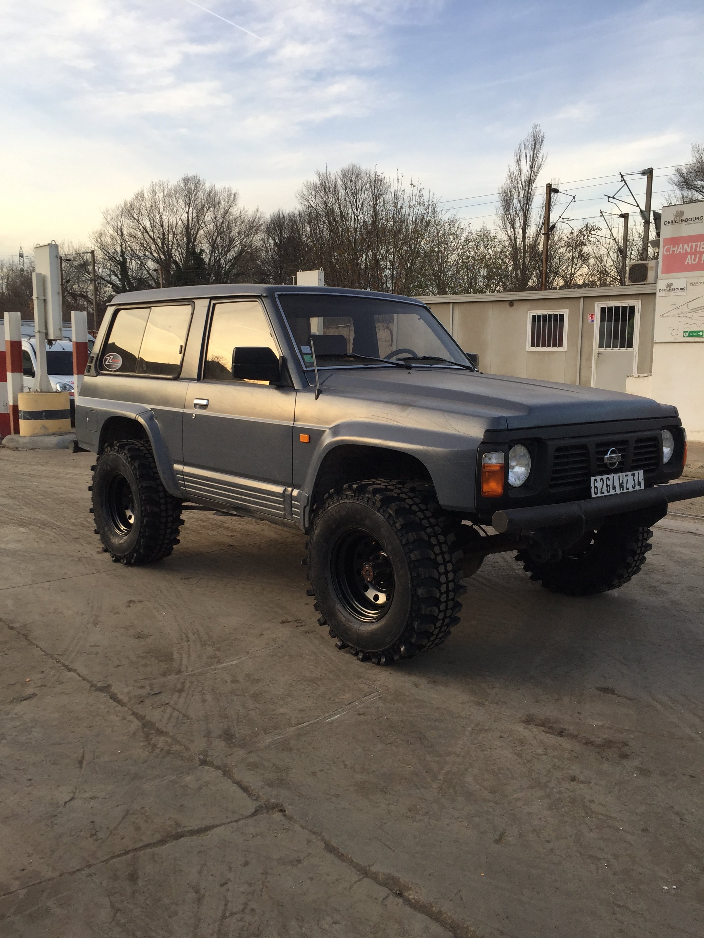

Tiens je te mets deux photos du mien (un long), body +3, ressorts king spring +5 HD, jantes 8x16 déport -25
Et à l’intérieur du passage des roues à l’arrière ça frotte beaucoup ?
Pour supprimer tout risque de frottement contre les ailes, perso, j'ai sorti la disqueuse ... :)  Ca ne frotte plus ! :Banzai:
Le 23/12/2017 à 17:29, Remiy60 a dit :
ça frotte, mais pas beaucoup, la peinture de l' intérieur d'aile a fini pas sauter, mais pas de conséquences sur les crampons.
Je précise néanmoins que je n'ai plus les tampons de butées, ce qui n'arrange rien.
Idéalement, il faudrait les caler pour qu'ils fassent effet un peu plus tôt
