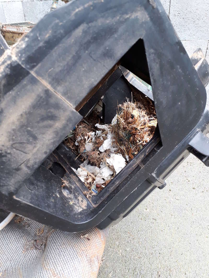

Et pourquoi l'intérieur est-il à decontaminer ?

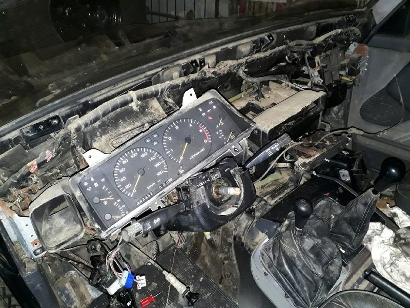

Parce que ce brave troll, a eu une dure vie de labeur dans une exploitation agricole.
Et quand il a été mis de côté dans une grange, il a servi d'abri à une petit famille "souris".
Regarde ce que j'ai trouvé en le dépouillant :2 (24): :
Le repère des souris
l' intérieur dépouillé
et la suspension arrière
y' a comme un problème
c'est pas trop dans l'ordre ... mais
sous la moquette du coffre
du foin jusque dans les enrouleurs des ceintures
tombe tout et repars à zéro

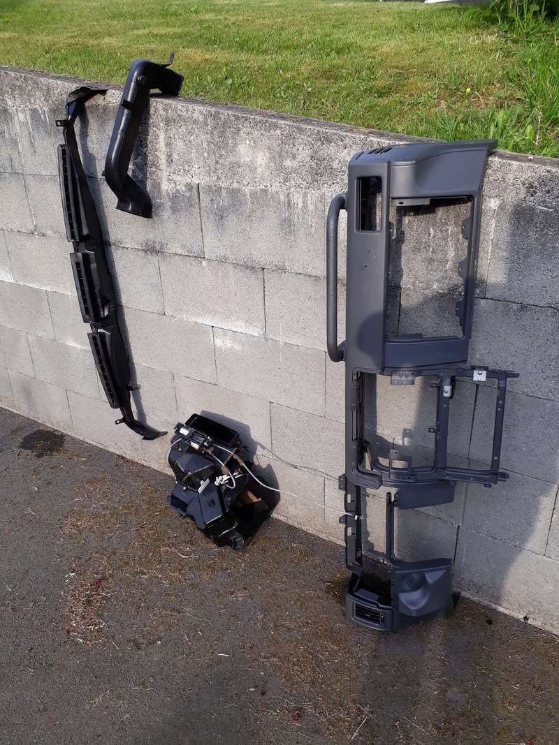

Donc résumons les avancées du WE
l' intérieur est dépouillé, plus facile pour nettoyer cet ancien repère de souris :shock:
les plastiques inutiles ont été démontés.
les vielles moquettes sont passées au savon carrosserie et à grandes eaux.

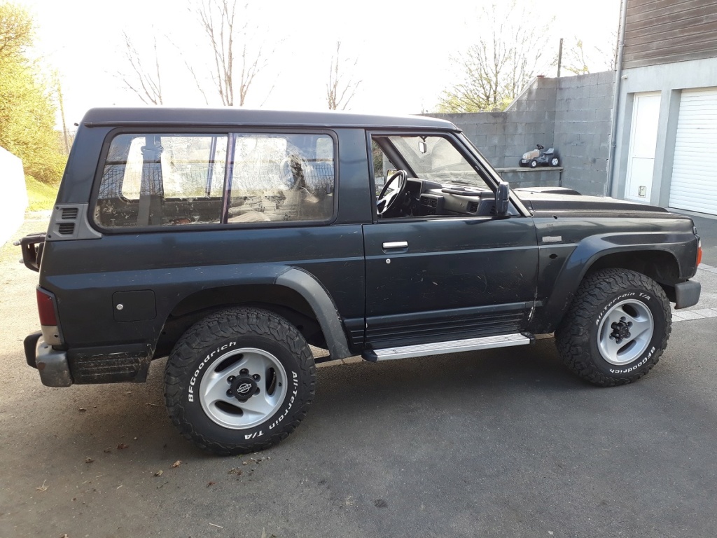

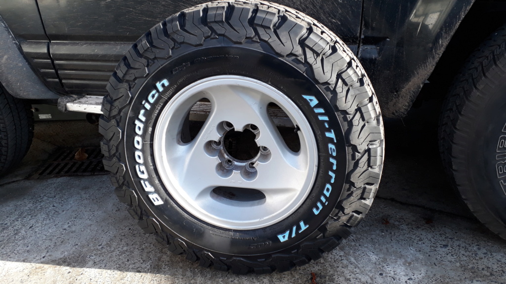

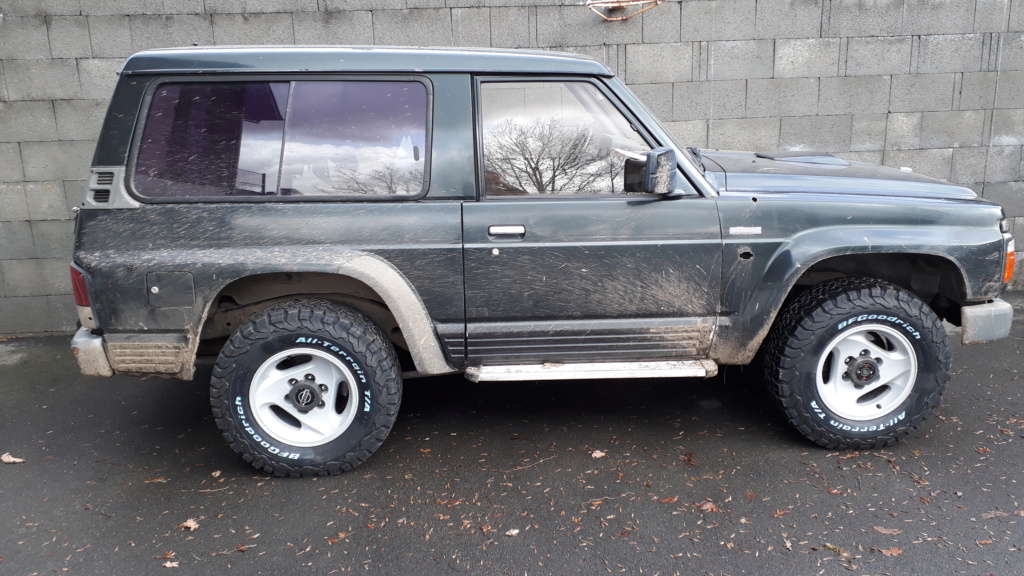

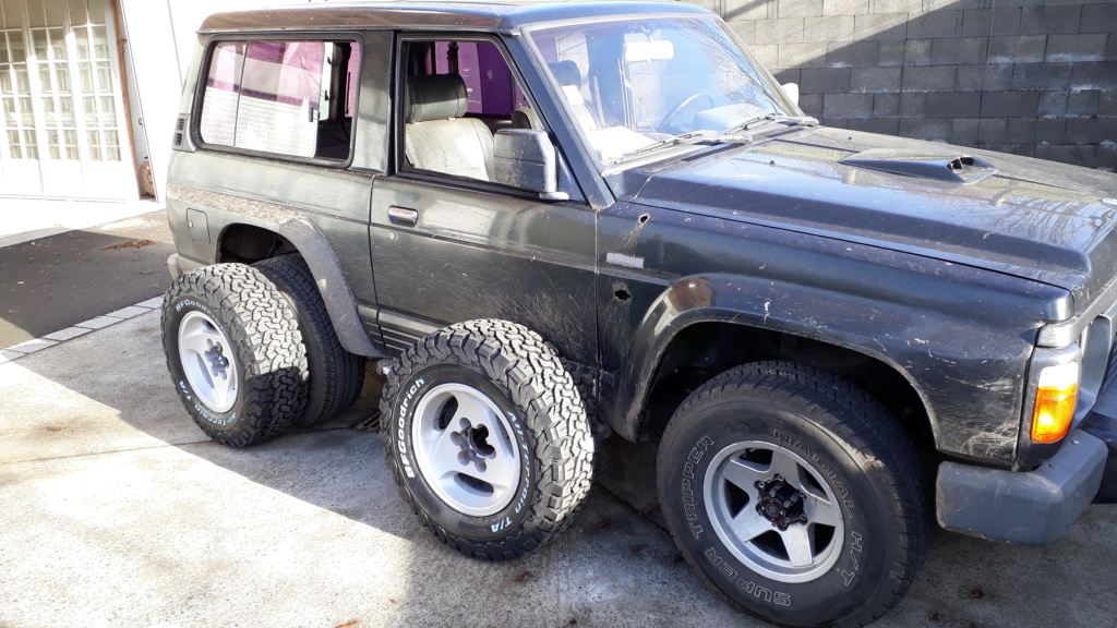

pneus BF Ko2 sur jantes d' origine

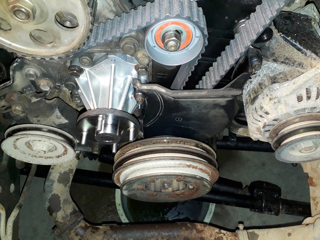

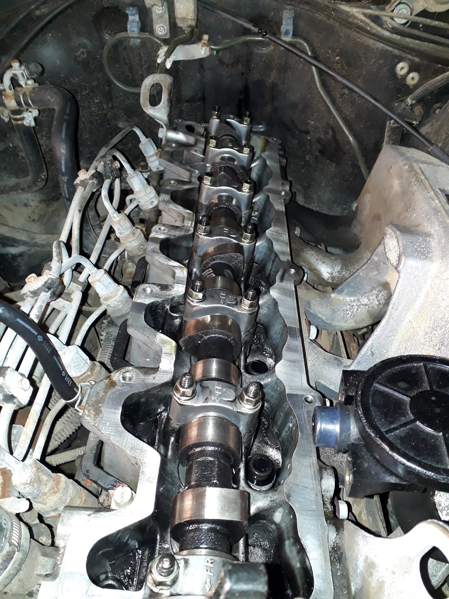

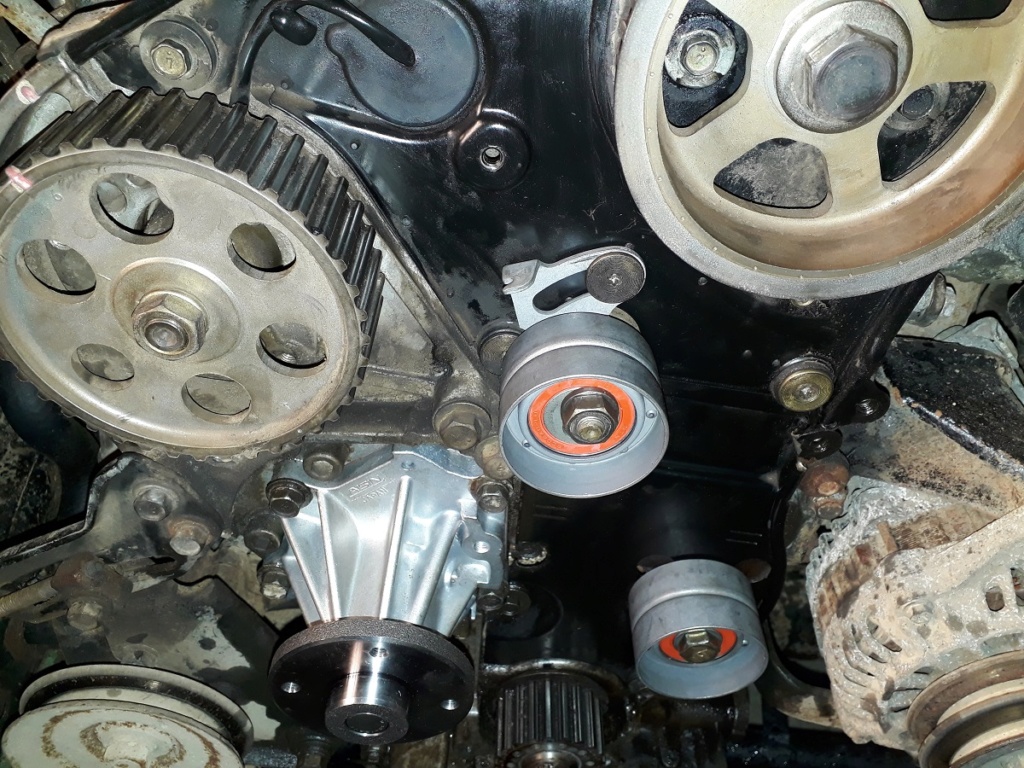

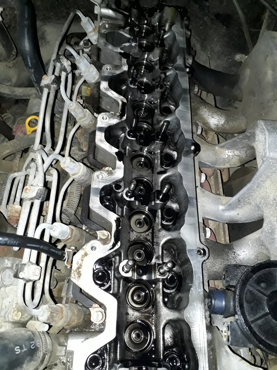

Puis vient le temps de faire la distri, et dans le même temps des poussoirs
je n' avais jamais autant démonté un moteur de patrol
réception des pièces, ça été long avec le confinement, de quoi occuper les week-end de confinement

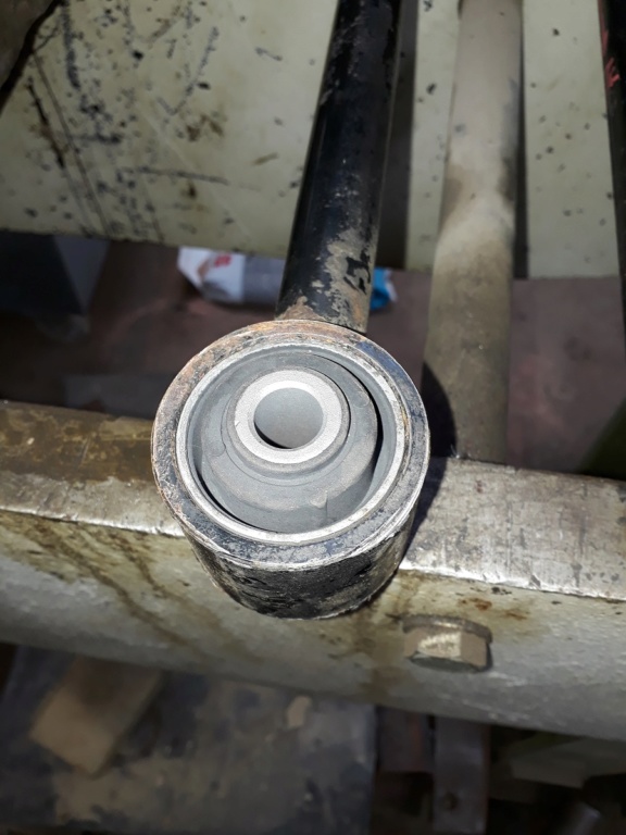

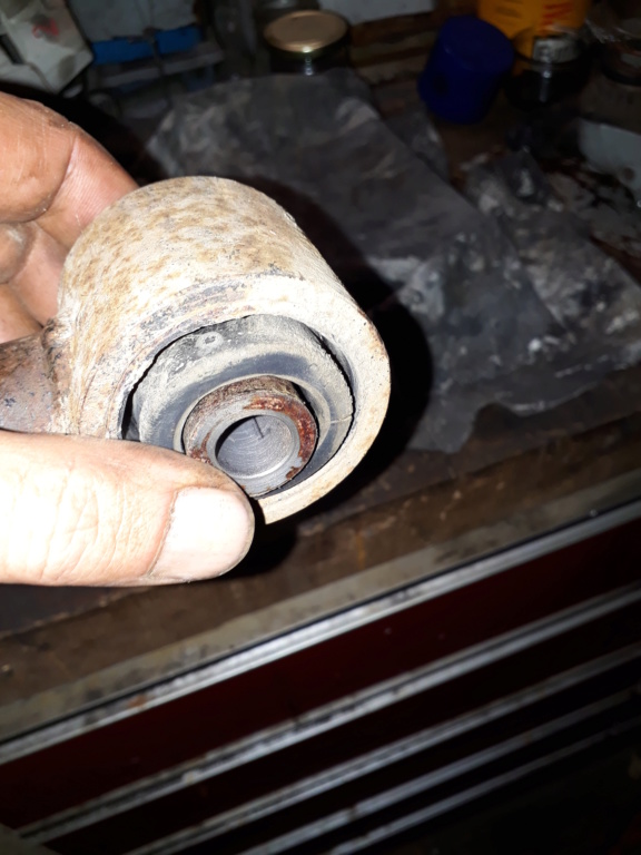

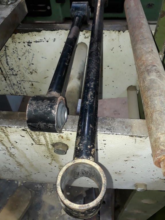

dans le même temps, je démonte les tirants arrière
matériel premier prix, on verra combien de temps ça tiendra.
J' ai poursuivi, avec le remontage des poussoirs neufs, initialement dédiés aux golfs (tarif imbattable :shock: )
puis la distri, la pompe à eau
et à priori, j' ai tout bien remis en place, le pépère a craqué au premier coup de démarreur hier après midi

je l' ai équipé d'une barre de direction renforcée, le jeu au boitier de direction a été réglé, j' ai monté des amortos d' origine.

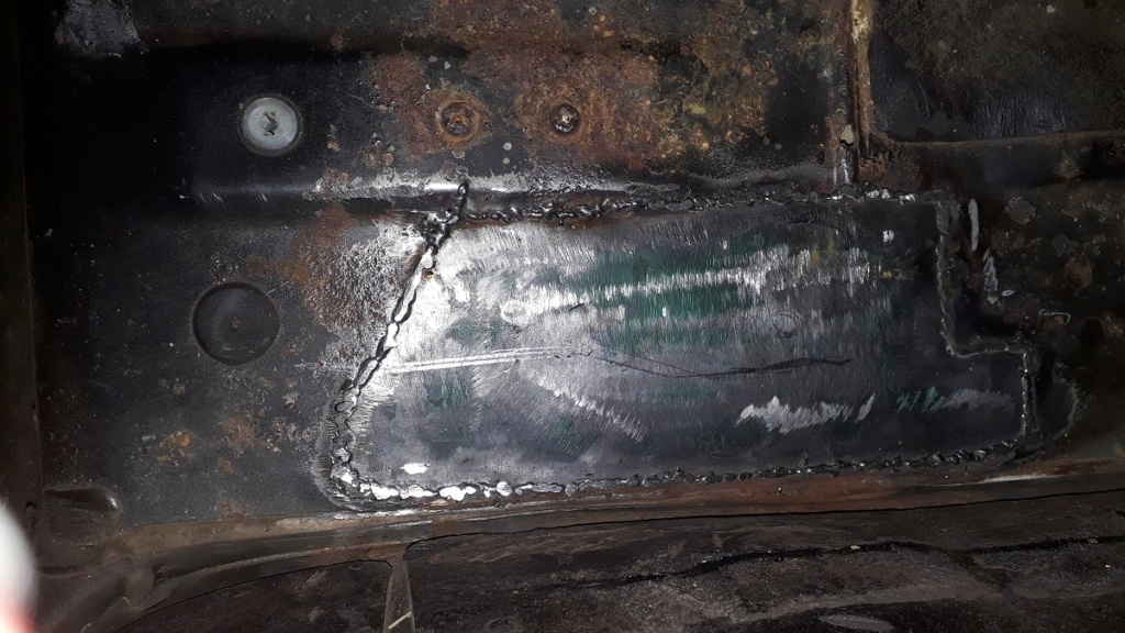

J' ai aussi refait deux pièces sur le plancher au niveau des fixations de la banquette arrière. Ah oui, petit réglage LDA aussi, il marche bien avec les roues taille origine.
