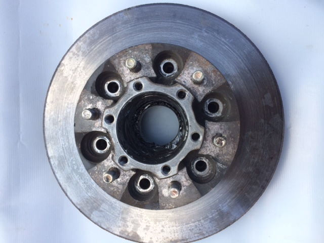

Aujourd'hui, je viens de m'attaquer à l'avant. J'ai démonté le moyeu, l'étrier, et j'ai enlevé le bloc disque/roulements qui est venu gentiment.
Et Là je suis bloqué car une fois enlevés les 6 boulons, le disque est bien collé et ne vient pas. Je précise, à l'arrière du bloc, j'ai la couronne dentée qui sert au capteur ABS.
Même question que lorsque j'étais bloqué lors de ma réfection des pivots bas avants, totalement bloqués par la rouille :
J'arrose de WD40, puis JE TAPE A LA MASSE tout autour pour que cela se décolle ? Ou il y a un autre truc à savoir ou à faire?
Merci pour vos réponses les gars.
Merci mon ami.
C'est pratiquement  ce que je venais de faire en posant le tout sur un sac d'écorce ( pour ne pas abimer la couronne ABS justement), couronne dessous, et en tapant sur le disque avec une masse tout autour. Les ondes de choc ont décollé le disque en 3'.
Youpee !
Merci Pierre.
Tout s'est bien passé. Ce forum est vraiment une mine de compétence et de connaissances. çà aide !
et le coup du disque sur le sac d'écorces ( mais un sac de terreau ferait tout aussi bien l'affaire ), préserve la couronne ABS de derrière, et le disque vient vraiment rapidement en quelques coups grâce à l'effet de choc. Cool.

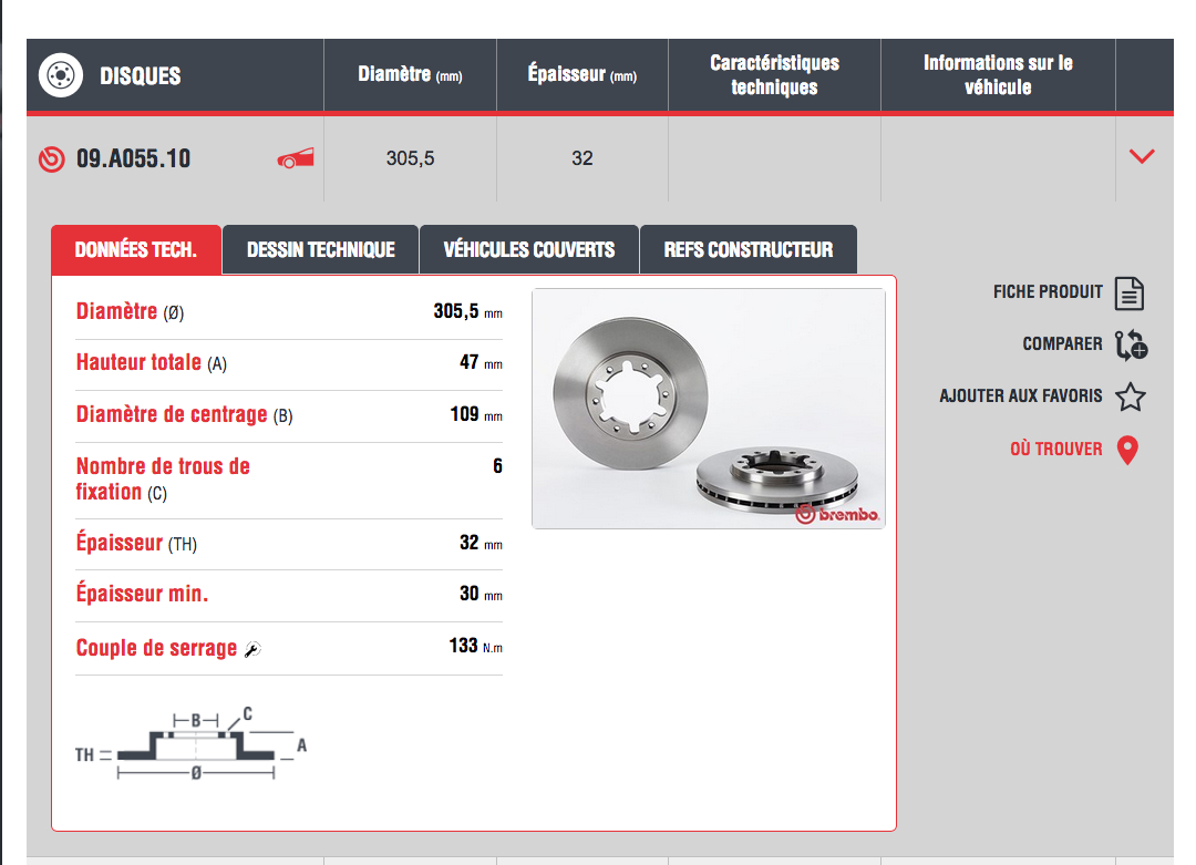

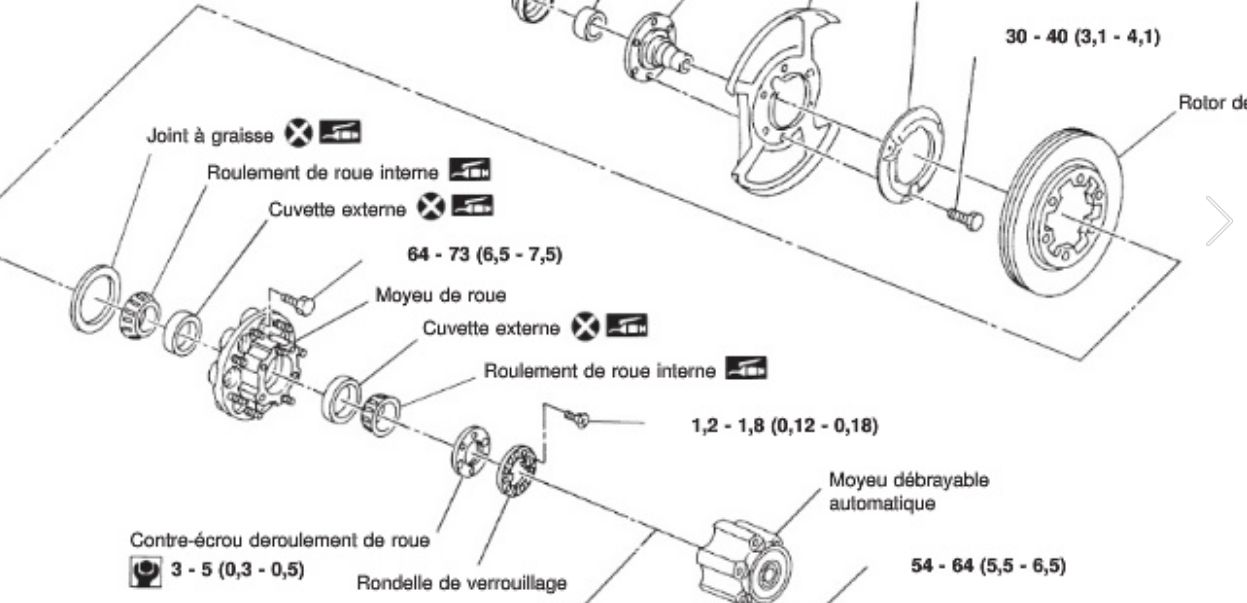

Sur la doc Brembo, il est dit de serrer les boulons au couple de 133Nm. Sur le disque arrière, ce sont les boulons de roue qui appuient sur le disque, donc pas de souci.
Sur le disque avant, c'est différent. le disque reçoit le moyeu, sur lequel est fixé la roue. J'ai serré le moyeu à 133Nm sur le disque, mais la doc NISSAN  dit 64-73Nm. Oups. Il va falloir que je desserre, non ?
Mais pourquoi cette différence entre les deux disques, et cette différence entre le fabricant de la voiture, et celui du disque ?
Merci d'avance à celui qui voudra bien prendre la peine de m'expliquer.

Arggggh. Merci Pierre.
Bon, j'espère que cela ne va pas endommager  les disques...
Nissan - Made in Quality  C'est marqué dessus. enfin, derrière. Après 18 ans mon autocollant est toujours sur la vitre arrière malgré le soleil du Sud où je vis.
J'espère que c'est vrai. Car j'ai effectivement tiré un tantinet dessus en serrant à ce couple.
