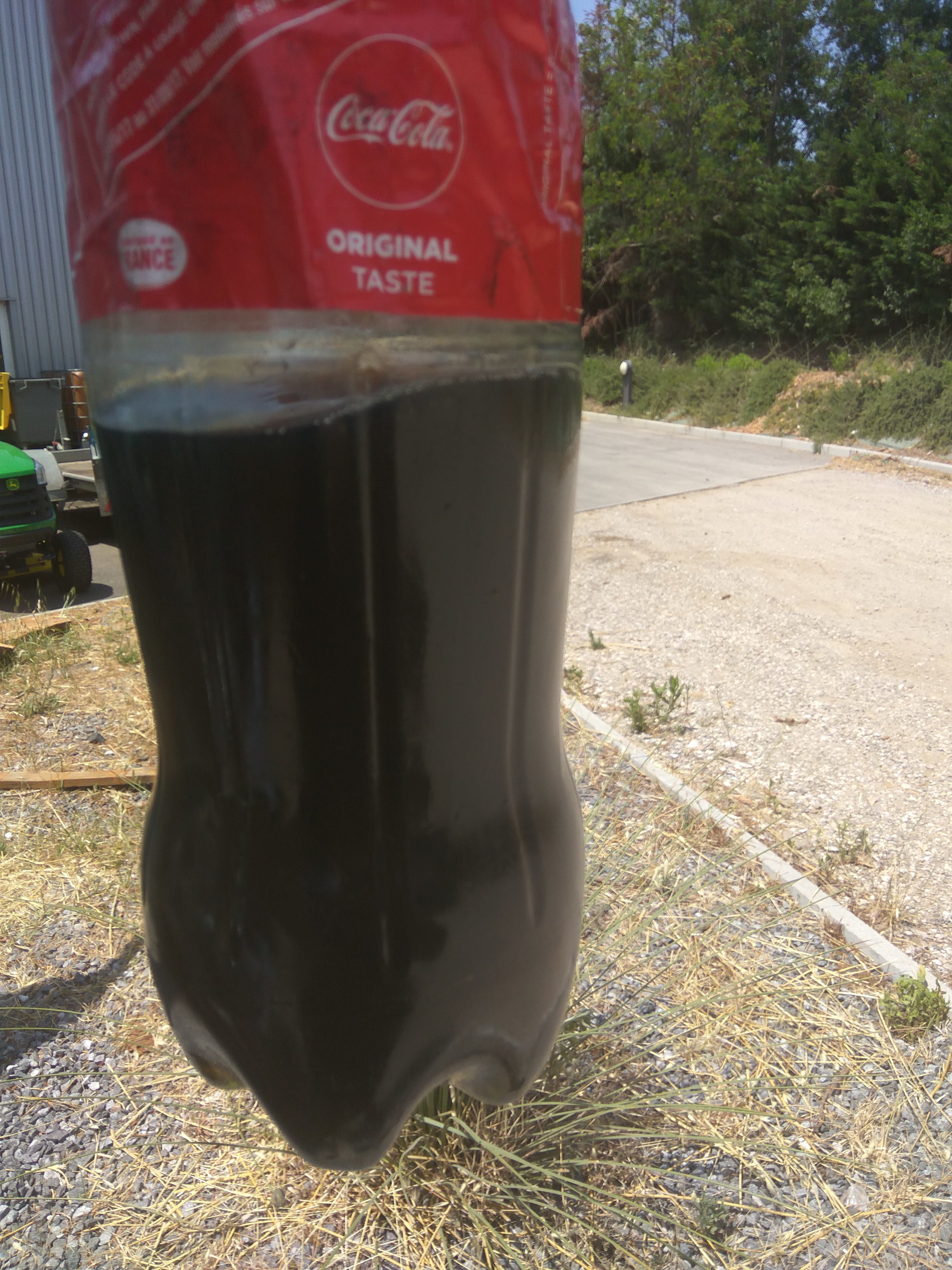

J'ai essayer en démontant le cache du filtre à aire pas de changement donc filtre à  air ok ..Duoup je me demande si j'ai assez de gazoil qui arrive pour ma pompe... Le filtre à 10 000km
Mais au départ quand j'ai remonter mon gazoil été noir !! Du coup j'ai purger par le filtre, changer le filtre, repurger et remis un filtre neuf mais une question y a t'il un filtre dans le réservoir ou une crépine ? Comment vérifier le débité de gazoil ? Car si pas assez de gazoil pas assez de monte en pression mauvais gestion du piston d'avance...
Photo couleur du gazoil
Powerflux Norauto ... Pas bon ?
Quelle marque pour les filtre ?
 Un modérateur du site a eu le même problème que toi (gazoil noir et après vérification cela venait du filtre) filtre adaptable acheté chez notre partenaire :2 (22):
Moi je prends pour mes filtres soit la marque Purflux ou Bosh et aucun pb !
Le gazoil et rester au départ plus de 2ans dans le reservoir sans tourner...
Mais depuis 3 filtre la le gazoil est claire.... Je vais démonter et nettoyer la crépine plongeante du réservoir... Pas toucher depuis 2001 et 250 000km....
