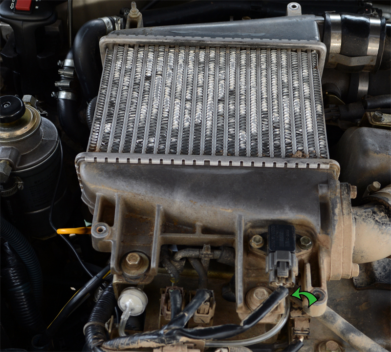

Pour la pression du turbo regarde dans mon astuce :
Pour la pression du turbo avec une valve sur l'intercooler en dessous de la prise d'info de pression de turbo,
j'ai utilisé une valve rigide et j'ai récupéré d'une bombe anti-crevaison la partie qui se visse sur la valve. J'ai mis un tuyau en plastique dur qui fait la liaison à la sonde.
