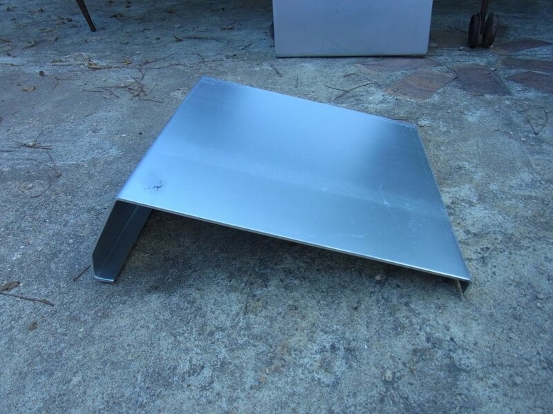

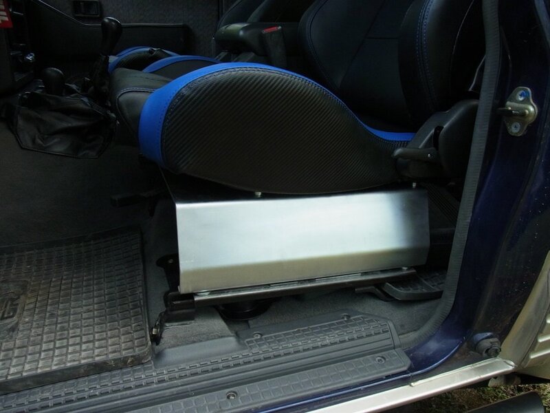

  • Allez, vu que vous êtes sympas, je vous mets quelques photos de l'avancement des travaux....
