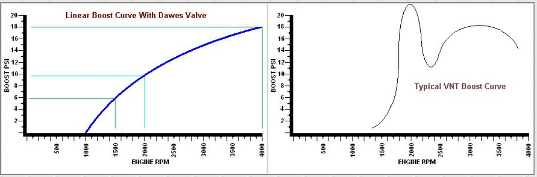

ce que j'ai ( un trou de pression turbo ), c'est exactement ce qui est décrit par Chaz là :
C'est un trou bref lors d'une accélération franche, mais qui n'empêche pas le troll de prendre ses tours et d'avancer.
https://www.chaz.yellowfoot.org/Manual Boost Controller.htm

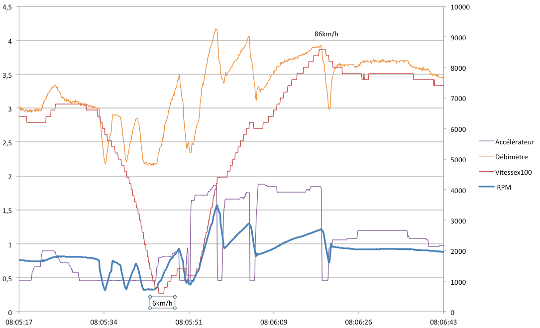

Tiens Jack, pour te montrer que si on appuie franchement dès le départ, alors on n'a pas de trou
Je suis descendu de mon village, rétrogradage, demi-tour en bas de la côte, puis remontée de 6km/h à 86km/h "GPS' avec passage des 5 vitesses.
On voit bien sur le débimètre (en jaune) que çà respire bien ( et fort d'ailleurs avec le pot INOX 3" catalysé ET avec silencieux ha ha ha ).
Vivement que j'aie mes dawes et needle valves pour que ce soit parfait et dans tous les cas....

Merci pour ton graphique ,  c' est joli et ça en jette pas mal mais tu sais je ne lis pas ça comme dans un livre ! pour moi c' est un peu (beaucoup) de l' hébreux )  mais comme tu sembles satisfait je te crois sur parole 😀  .... bon elles vont arriver ces valves .............
pour lire, ce n'est pas dur.
le temps est sur l'échelle des 'X' ( en bas de gauche à droite , elle va de 8h05'17" à 8h06'43", soit un peu moins de 1'30"" sont affichés ici ).
Pour chaque instant sur l'échelle du temps en bas, tu as au dessus la valeur que prend chacun des paramètres étudié:
Echelle de gauche :
  - la tension en Volts (position) de la pédale d'accélérateur   -  courbe en violet  Rappel : 0,46V = Pédale en l'air. Pédale à fond = 4V je crois.
  - la tension en Volts  du débitmètre ( = le flot d'air qui passe dessus. Plus la tension est grande, plus le flux est grand. C'est un mix entre les tours/mn et ce que fait le turbo.  - courbe en jaune
Echelle de droite :
 - les tours/mn - courbe en bleu "épais"
- la vitesse en rouge ( multipliée par 100, car sinon, on ne verrait pas grand chose), mais j'ai mis les valeurs de deux points singuliers sur la courbe, 6km/h et 86km/h.
ex
A 8h06'09"", quels sont:  la vitesse, le nombre de tours du moteur, la position de la pédale, et la valeur du débimètre ?
tu traces un trait vertical, et là où le trait traverse la courbe, tu regardes sur l'échelle à gauche ( ou à droite suivant le paramètre) la valeur qu'il a à cet instant là.
C'est plus clair maintenant ?
Au dernier pointage, Hier les valves s'envolaient de ... Chicago. Et elles sont à CDG aujourd'hui. çà vient, çà vient. ENFIN
Modifié par phdv61
Alors effectivement ,   ne pensant ne rien y comprendre ,  je ne m' étais jamais penché sur un graphique tel que celui-ci  !!  mais avec quelques explications claires et en se donnant la peine de réfléchir 👴 on arrive à voir des choses inintéressantes .... donc j' ai fini mes devoirs de vacances
Vitesse   :   +/- 69 Kmh
RPM  :  1850 T/m
Pédale   :  1,7 V
Débitmètre  :  3,5 V
.....................  c' est bon chef   ??????????????
et la réponse est OUI, Bravo.

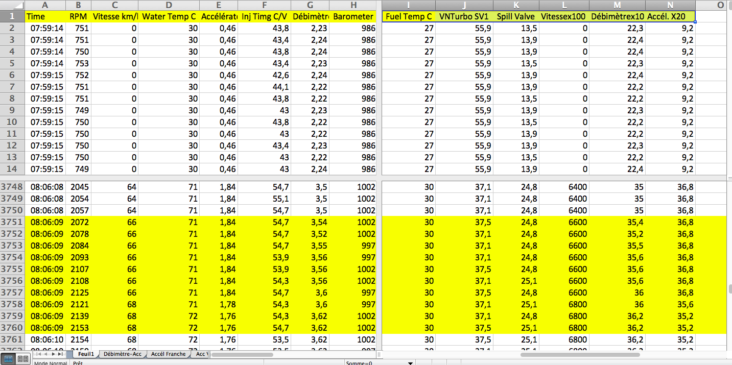

Les valeurs exactes sont dans le tableau de données ci-contre ( le système d'acquisition prend environ 10 mesures par seconde....)
Donc disons que on tape dans les valeurs en jaune...

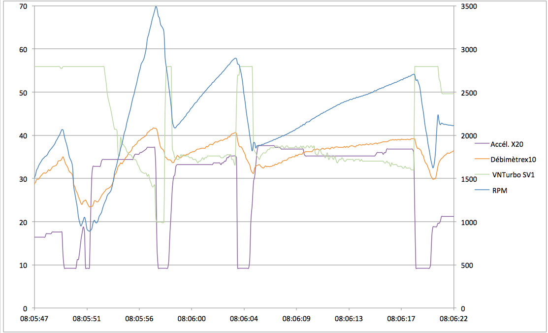

Et on peut bien sûr regarder des phases particulières, comme par exemple qu'après une forte accélération, lorsqu'on change de vitesse, on relève le pied.
Le calculateur ouvre les aubes en grand pour faire tomber la pression.
ci-dessous paramètre VNT Turbo entre 8h05 et 8h06

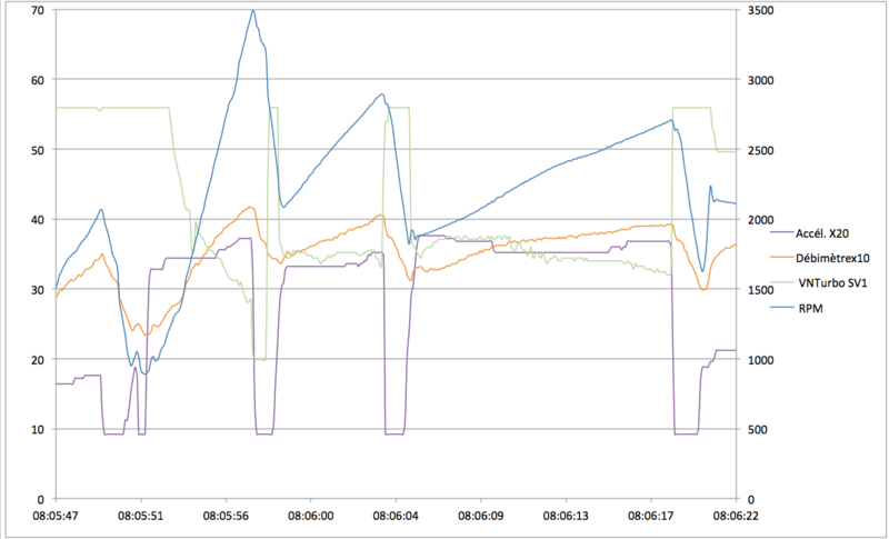

et aussi que le pilotage de l'électrovanne est fin et continu sur ce zoom de l'accélération en 4e ou 5e :
990526104_Capturedecran2018-08-17a21_31_22.thumb.png.6bce56f7883aa83f76ac80cf6d561803.png
Les tours montent doucement (courbe bleue), le débit d'air aussi (la courbe jaune), et le calculateur ouvre de + en + les aubes ( la courbe verte qui descend).
Bref, çà marche plutôt bien dans cette configuration ( et pédale accélérateur moitié enfoncée).
