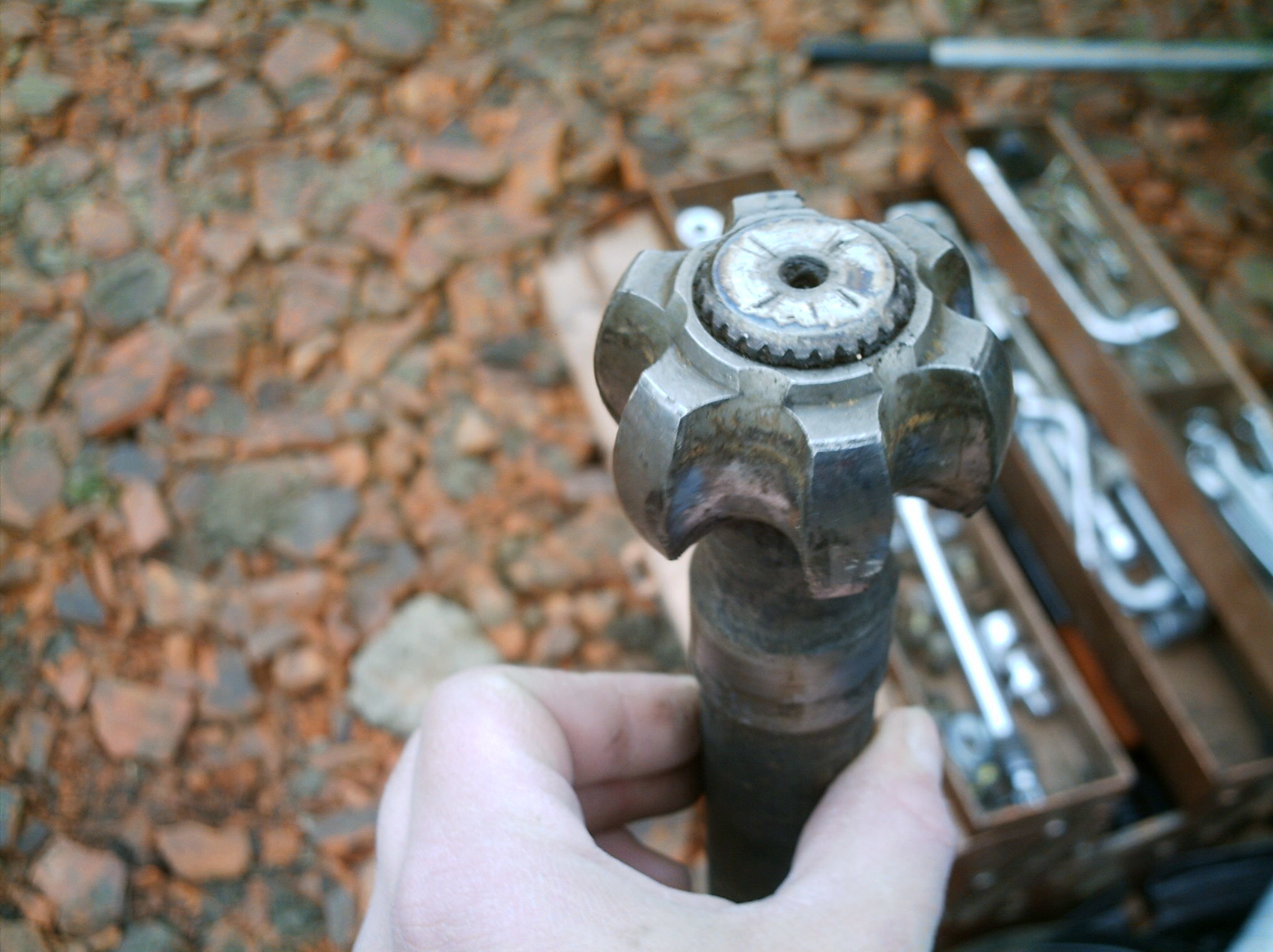

Quelqu’ Un à une phot de ce fameux joint pour le vérifier?
Je viens de mettre de l’huile neuf dedans motul 75w90 ça peut le faire ou cest sur qu’il ne ce dégripera pas?
Un joint homocinéique sur nos baroud : il existe un version 29 ou 31 cannelures, bien choisir celui qui correspond
Y'a pas d'huile dans un joint homocinétique
C'est ça le joint homocinétique
 À ok c’est larbre qui ressort coter moyeux
il y a un turbo pour le démonter ou pas?
merci à vous en tous cas
Merci à vous jai plus qu’à me lancer dans le démontage de celui ci
je peux roulez en 2x4 en attendant ou pas du tout?
Ce sont des billes de roulements à la base?
