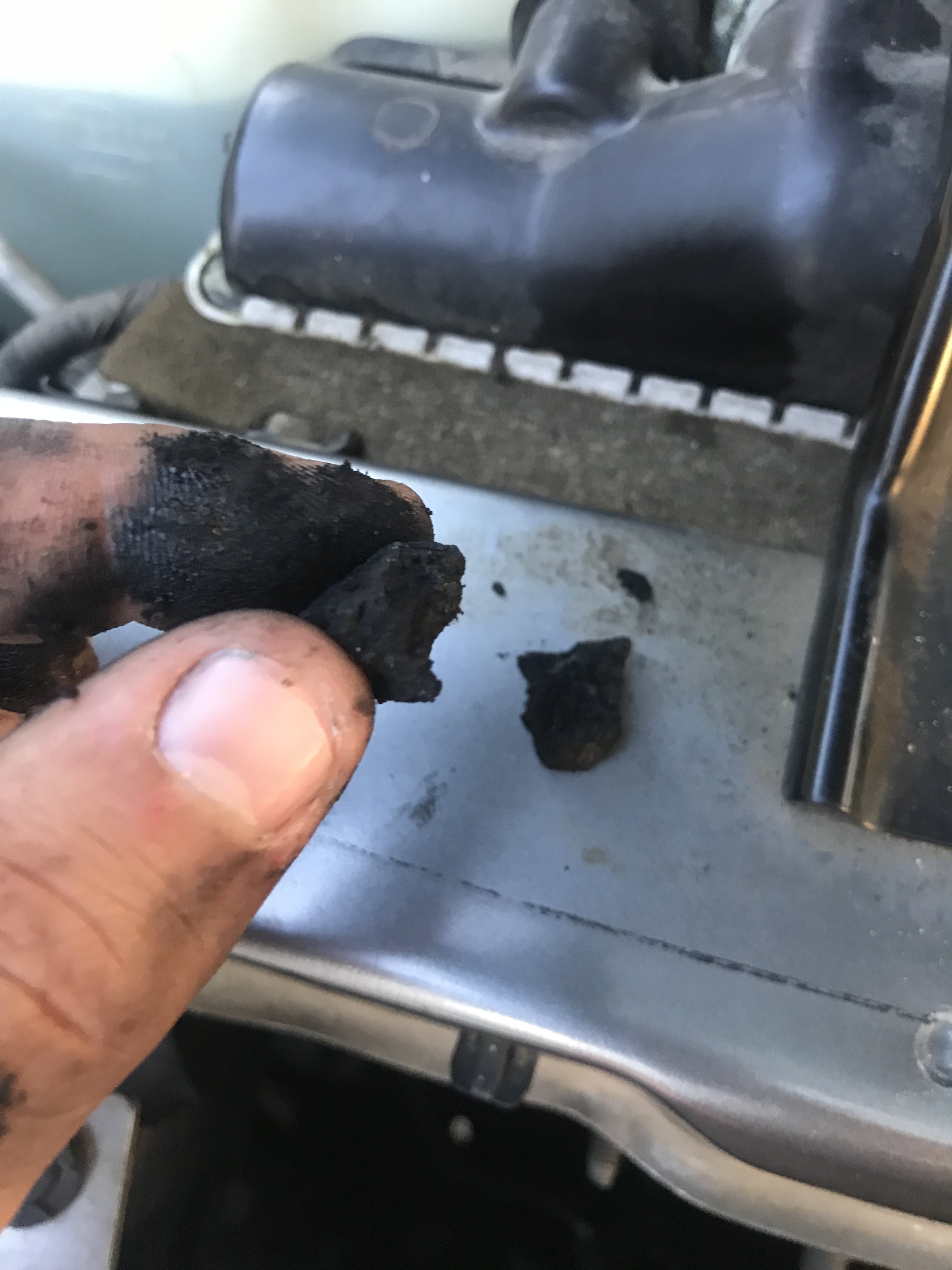

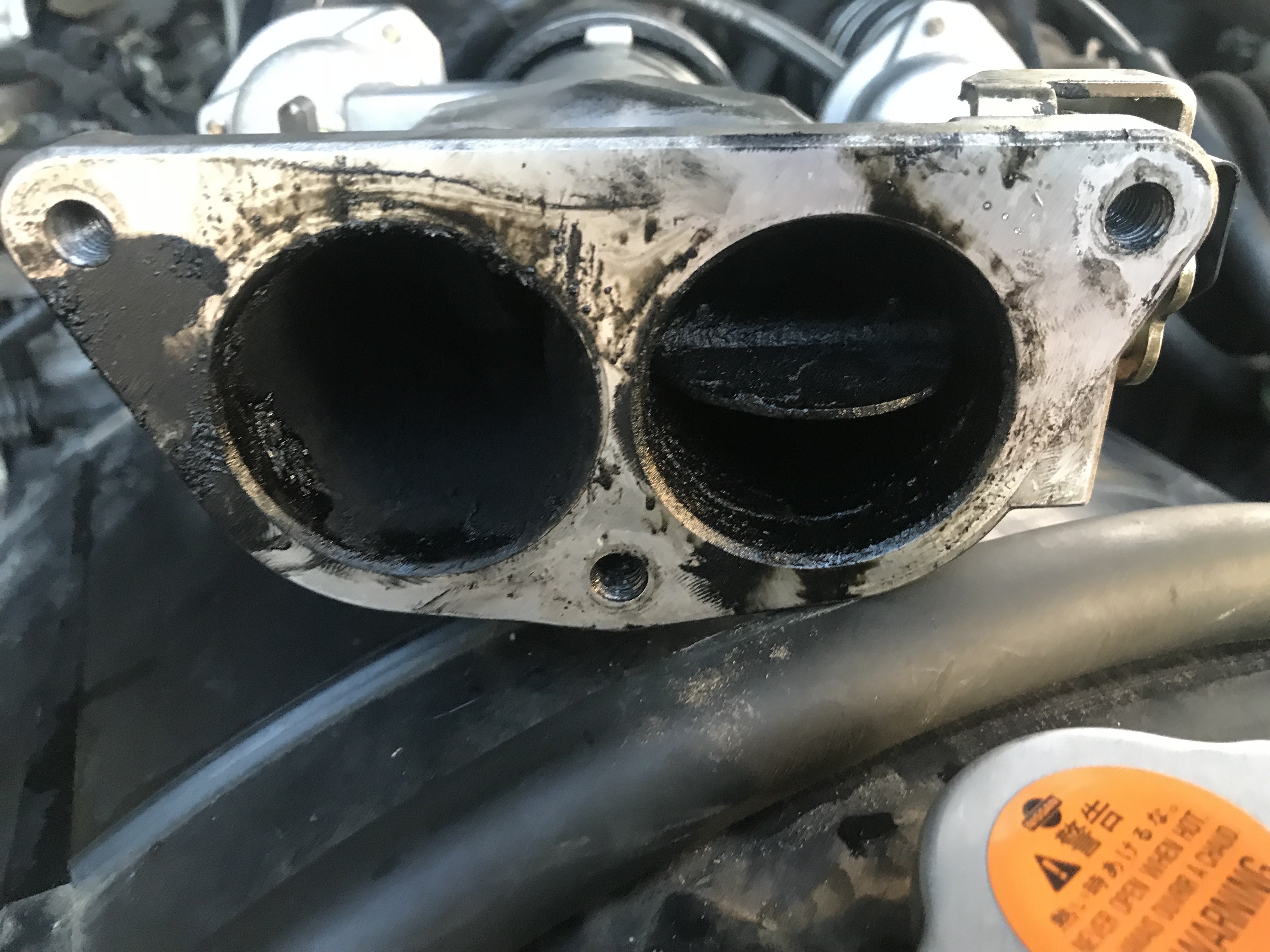

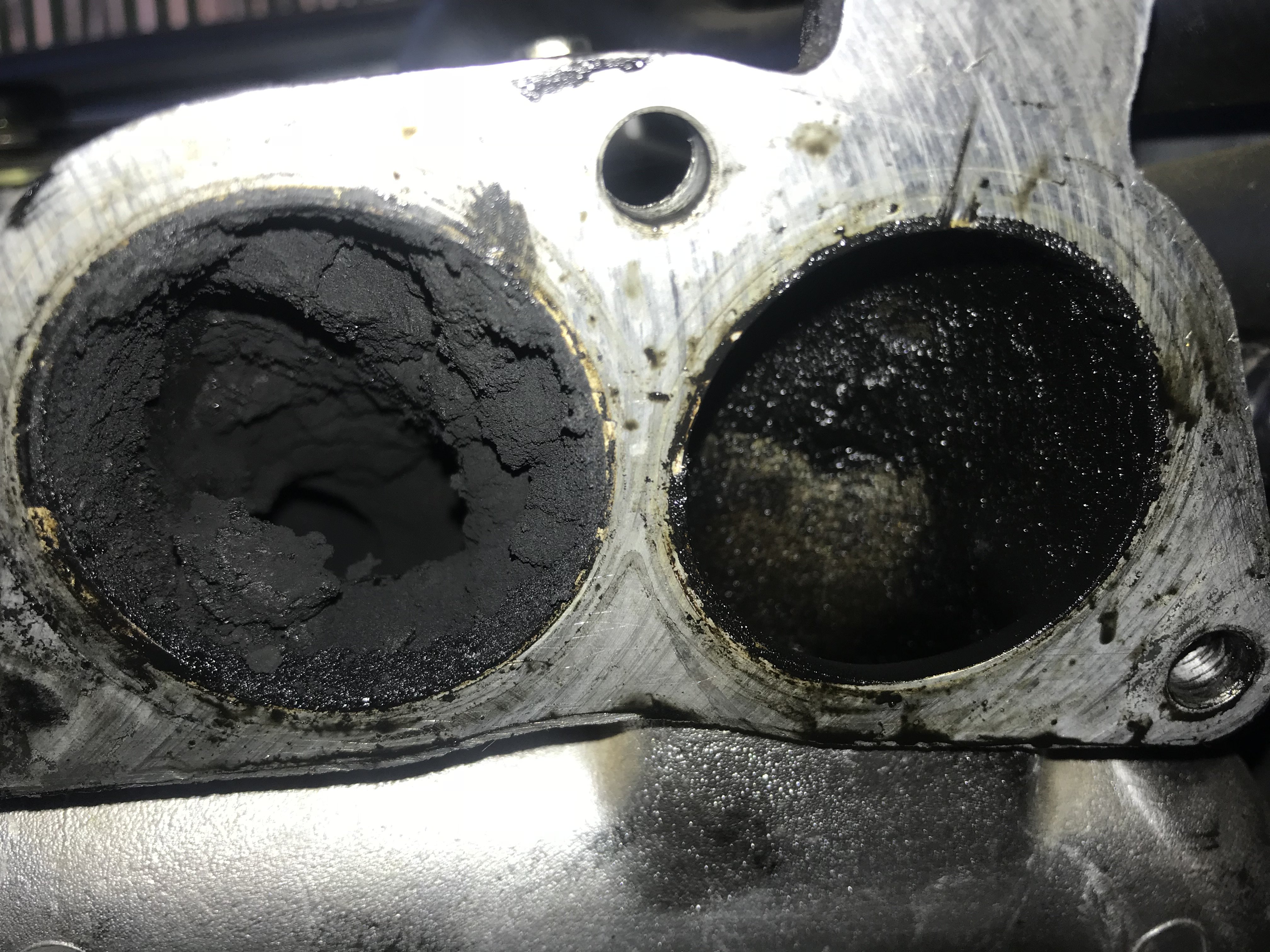

maintenant j ai commencé à démonter un peut je vais prendre mes pressions chambre par chambre, j ai vue en démontant que mon moteur était très encrassé juste après le papillon de l intercooler j ai le conduit gauche de l admission qui est rempli de calamine bien compacte je pouvais tout juste passer mon doigt et l autre et noir  un peu gras.
Ouille. Ta vanne EGR n'est pas bloquée ? Elle doit elle aussi être complètement encrassée.
DANGER pour ton moteur tout çà! il est urgent de démonter ton boitier papillon, et ton collecteur d'admission pour un grand nettoyage.
Tu vas découvrir que tes cylindres du fond reçoivent moins d'air que les autres... (car l'EGR fait le retour des gaz d'échappements près du boitier papillon)

Pas de risque  de voir des morceaux de calamine se détacher et se mettre en travers d'une soupape ?
