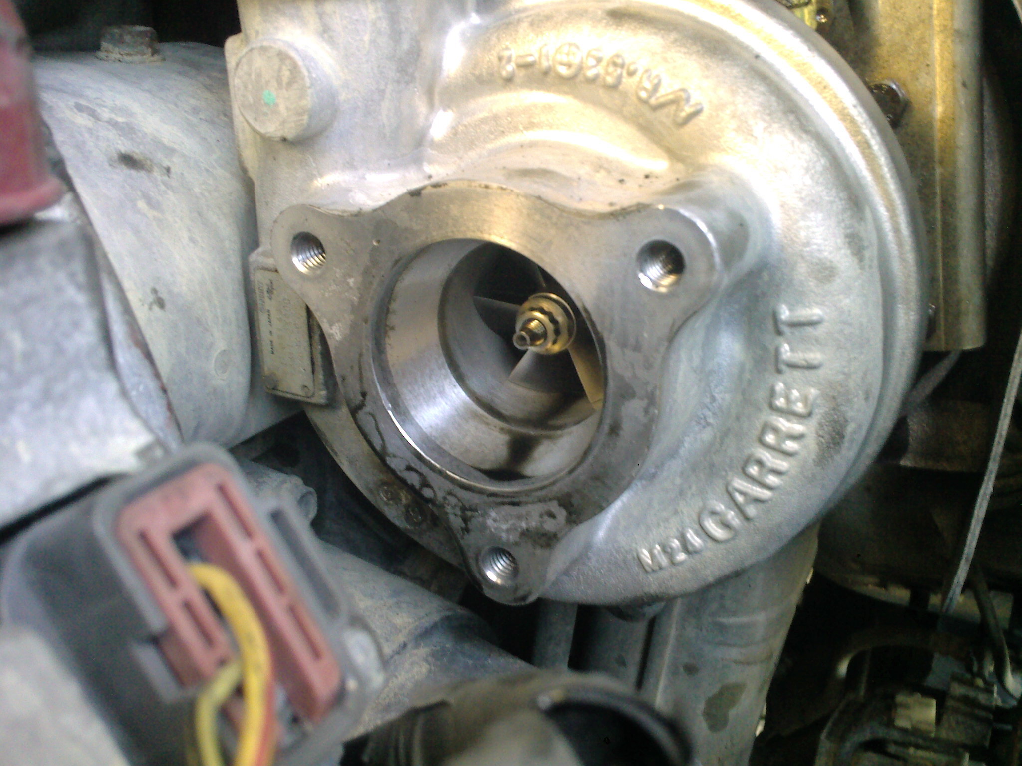

Posté(e) : 7 septembre 20186 a Référent Mécanique Il y a 3 heures, npatrol80 a dit : Normalement un turbo de cette année la n'est pas juste refroidi par air?? Sinon comment voir si un palier (d'ailleurs qu'est ce donc que ça??) de turbo fuit. Ton turbo est graissé et refroidi par l'huile moteur ... le mien a en plus un circuit de LDR : je parle du palier central et pas de l'air compressé qui lui est refroidi dans l'IC En déboitant la durite d'air en sortie du turbo tu verras si tu as de l'huile ou pas Un exemple sur un Y60
Posté(e) : 7 septembre 20186 a Auteur Ok je jetterai un œil demain. Je suppose qu'un peu d'huile n'est pas trop grave mais que autant que ce que l'on voit sur la photo n'est pas bon ? En même temps j'en profiterai pour regarder d'où peut bien provenir la suie qui se dépose sur le turbo.

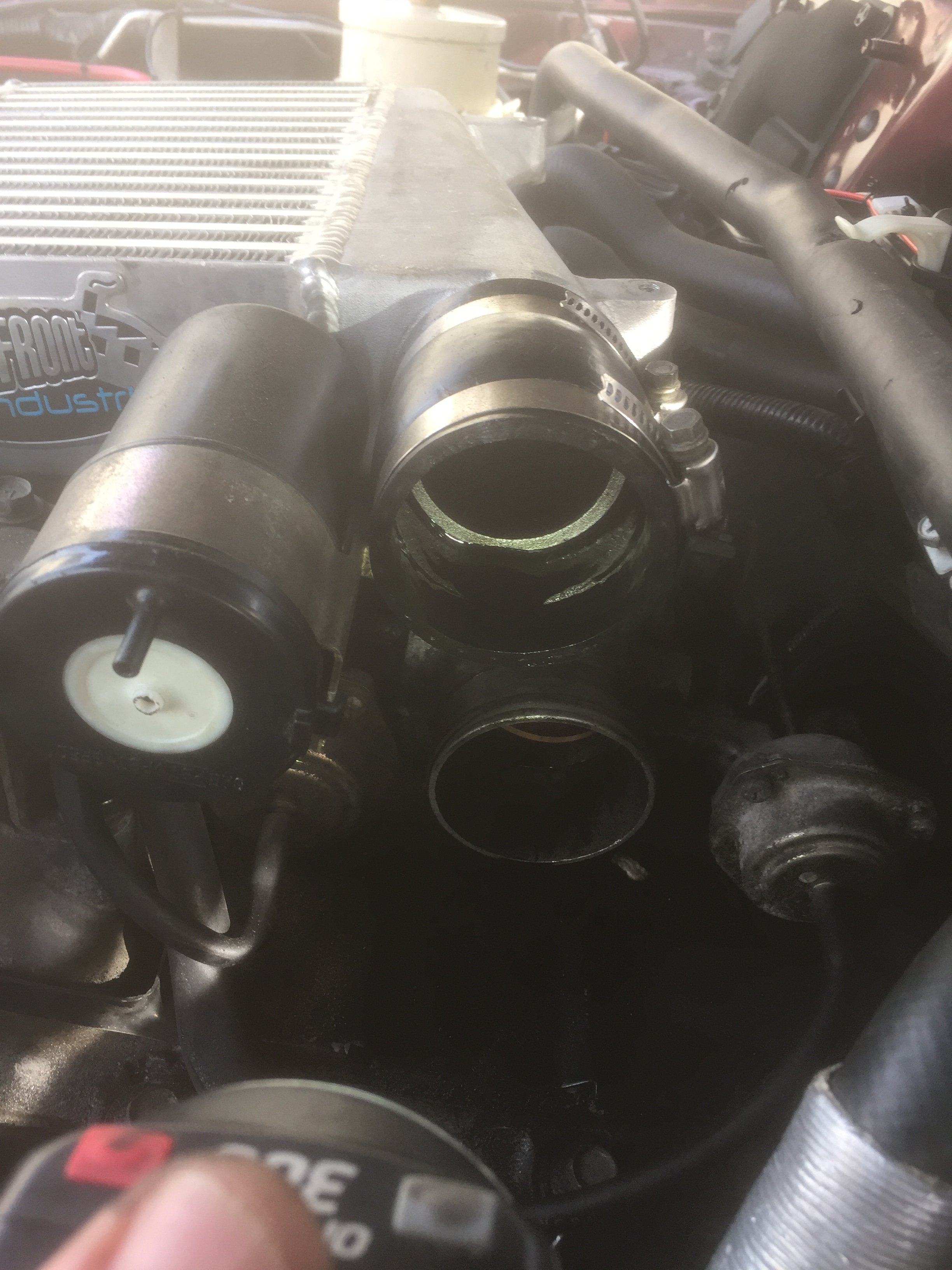

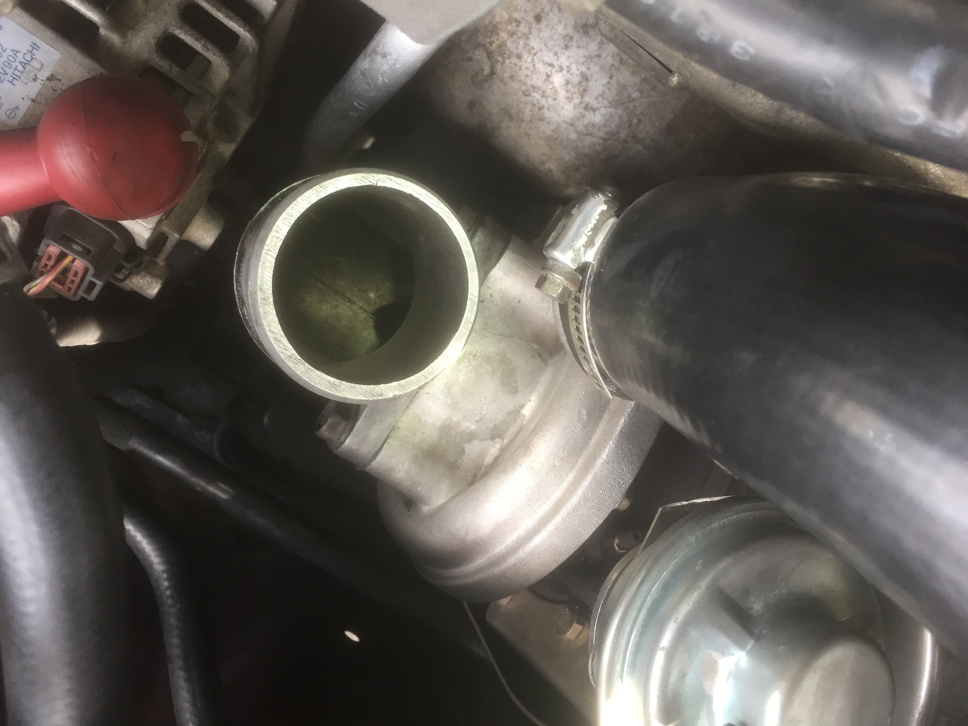

Posté(e) : 8 septembre 20186 a Auteur J'ai jeté un oeil vite fait en début d'après-midi et apparemment RAS du côté de la sortie d'air du turbo, par contre il doit envoyer un peu d'huile quand même il y avait environ une demi cuillère à café d'huile dans la durite souple juste avant l'intercooler. Et une petite photo de la sortie d'air bien grasse aussi. Demain ou lundi si j'ai le temps je m'attaque au démontage du pare chaleur pour voir si le turbo est bien fixée sur le collecteur.
Posté(e) : 9 septembre 20186 a Auteur Démontage ce matin des durites et on dirait qu'il y a un peu d'huile mais rien d'alarmant (du moins à mon avis) et je n'ai pas réussi à voir un départ de fuite quelconque. L'arrivée d'air du turbo: Et l'entrée de l'intercooler Tu en pense quoi Pierre?
Posté(e) : 10 septembre 20186 a Référent Mécanique dans le coude à droite, la partie noire c'est quoi ? tu ne peux pas dévisser ce coude et tester à la main le jeu éventuel de la turbine et l'huile sera là ?
Posté(e) : 10 septembre 20186 a Auteur Si tu parles de la première photo c'est un peu d'huile, à vue de nez il y a à peine une demie cuillère à café.Je dois pouvoir démonter le coude mais ce qui m'inquiète c'est que le filetage du trou du bas doit être abimé, vu que j'ai retrouvé de la matière sur la vis qui s'est barré et j'ai peu qu'en démontant je ne le finisse.
