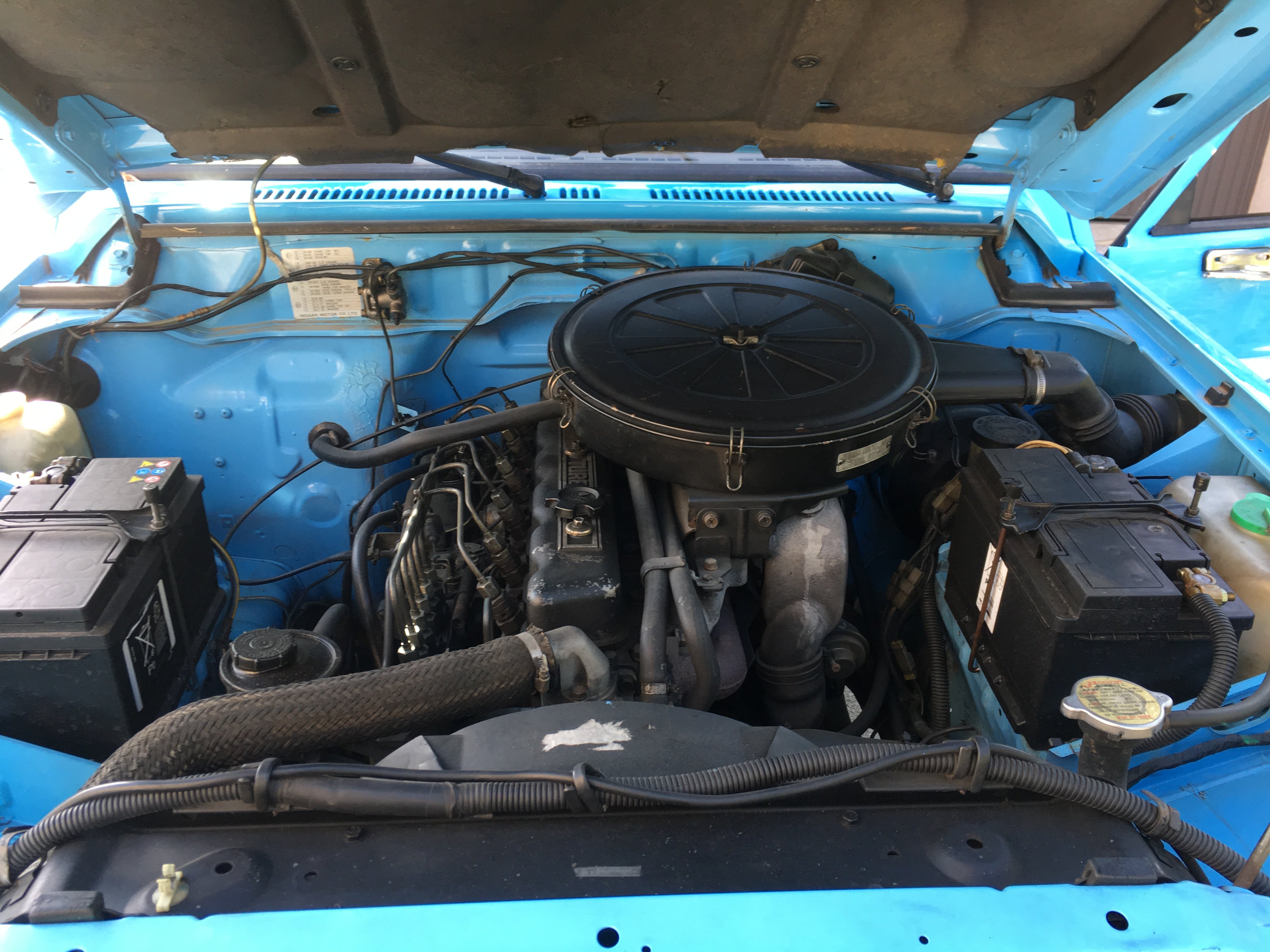

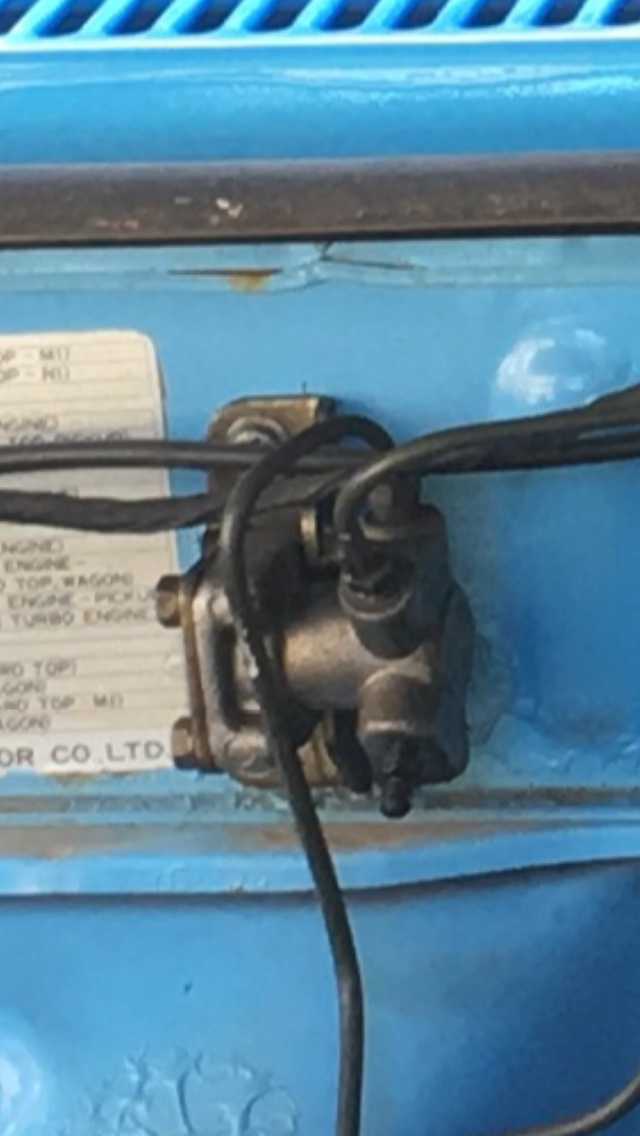

Posté(e) : 14 janvier 20196 a Bonsoir à tous, je possède un Patrol 3.3TD de 1986 sur lequel une pièce de l'embrayage fuit et empêche celui-ci de bien fonctionner. C'est une sorte de relais qui se trouve entre l'émetteur et le récepteur, situé sur le haut de la paroi de l'habitacle dans le compartiment moteur. Voici une photo du bidule. Renseignement pris chez Nissan, ça n'est plus disponible en usine. Je ne sais même pas comment cette pièce s'appelle. Je ne sais pas si c'est le bon endroit, mais si l'un d'entre vous dispose de cette pièce à vendre, je suis intéressé. Merci et bonne soirée!
Posté(e) : 14 janvier 20196 a Référent Mécanique c'est un amortisseur dans la commande hydraulique de l'embrayage ... des Y60 l'ont aussi et ça ne sert pas à grand chose ! Tu peux le supprimer purement et simplement
Posté(e) : 14 janvier 20196 a Auteur Bonjour Pierre, super, merci pour la réponse! En clair il faudrait que je trouve un tuyau mettalique sur un Patrol qui n 'est pas équipé de cet "amortisseur"? Sais-tu si le système d'embrayage des Baroud 2,7L ou 2;8L est identique? J'ai repéré un circuit d'embrayage de ce modèle sur le boncoin. Merci d'avance de ton éclairage ☺️
Posté(e) : 14 janvier 20196 a Le 2.8 a également l'amorisseur, tu peux soit faire faire une conduite chez un aps/api peut-être feu vert, pas sur
Posté(e) : 15 janvier 20196 a Référent Mécanique et l'ouvrir et réparer la fuite, voire le vider et tout rebrancher ?
Posté(e) : 16 janvier 20196 a si il y a une fuite, cela doit provenir d'un joint. Je doute qu'une partie métallique soit fendue Les 2,7 ou 2,8 en 4 cylindres n'ont pas cette pièce, mais n'ont pas la bonne durite. Le récepteur d'embrayage étant à gauche Mais une durite de frein récupérée sur un autre véhicule doit pouvoir aller
Posté(e) : 16 janvier 20196 a Auteur Bonjour à tous, oui c'est une pièce plastique fendu qui occasionne la fuite, mais Nissan ne commercialise pas de kit de réparation. Pierre évoquait au début de ce message de la supprimer tout simplement puisqu'elle ne sert pas à grand chose. Si j'opte pour cette solution, comment puis-je procéder? Installer un simple raccord vissé à la place de cet "amortisseur"? Ou braser carrément un morceau de tuyau métallique identique afin de créer un seul et unique tube qui part de l'émetteur jusqu'au récepteur d'embrayage?? J'essaie de voir s'il y a des risques avant de me lancer dans quoi que ce soit. Merci pour votre aide et bonne journée.

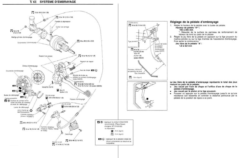

Posté(e) : 16 janvier 20196 a Référent Mécanique http://nissan4u.com/parts/patrol_r/el_160/1988_1/type_1/power_train/ Commande embrayage sur le Y61

Posté(e) : 23 janvier 20196 a Auteur Bonsoir à tous, j'ai fini par trouver cet "amortisseur" en occasion, testé et étanche, du coup comme je manque d'informations pour tenter un circuit direct sans cette pièce je vais la remonter. Finalement un concessionnaire Nissan a pu me renseigner un peu mieux, cet "amortisseur" est encore vendu par la marque mais... 210 € hors taxes ☹️, et il n'est pas disponible même à l'usine, ce qui veut dire attente de refabrication etc. etc. Rien que le prix m'a fait peur...
Posté(e) : 23 janvier 20196 a C'est pour ça que j'ai dit, refaire une conduite rigide (elle est malléable à volonté ..) chez un revendeur de pièces ou garage, pour moins de 20€ je dirais avec le café ! et besoin d'aucune info, juste de déposer la durite rigide qui part du maitre cylindre à l'amortisseur et celle qui repart, rajouter 5 cm et c'est fini .. Ou juste une morceau de 5 cm avec deux embouts femelles ..
Posté(e) : 3 février 20196 a Auteur Oui Pupsy je conserve l'option. Mais j'ai trouvé la pièce testée et très propre pour si peu cher que je l'ai remontée, ça fonctionne de nouveau très bien. Si elle cède de nouveau, je pourrai même refaire le circuit en durite aviation.

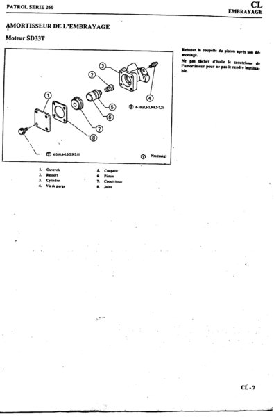

Posté(e) : 19 octobre 20195 a Sur le 260 2.8l TD on peut supprimer aisément cette pièce il suffit de démonter la conduite d'arrivée sur l'amortisseur, démonter le raccord entre la conduite de sortie et le flexible, démonter l'amortisseur (deux vis sur le longeron) et raccorder le flexible sur la conduite d'arrivée et attacher le tout. Je ferai des photos semaine prochaine quand j'aurai le troll sous les yeux.
