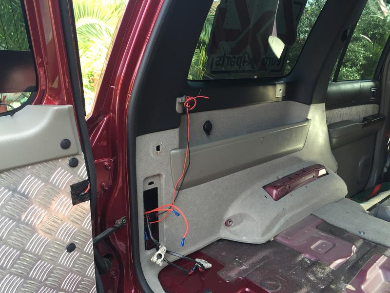

j'ai choisi des rivets plastiques de 8, d'abord parce que le trou d'origine est de 8, et puis pour la facilité de démontage et de remontage sans rien perdre ni re-percer.
PASSAGE DES FILS POUR LES FEUX DE GABARIT
:2 (1)::2 (1)::2 (1)::2 (1)::2 (1):
[ATTACH=CONFIG]117879[/ATTACH]
Passage par la gaine de porte et échappatoire par le coté , direction , le long du joint, vers le haut de la porte.
