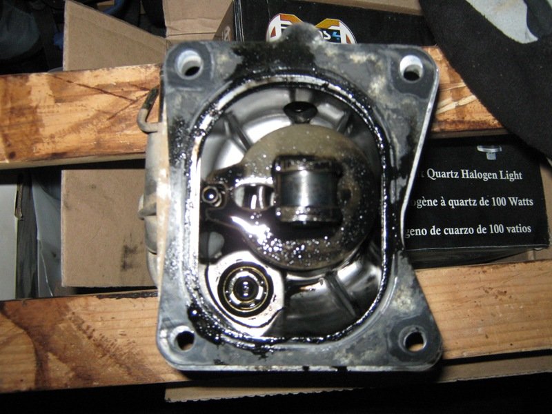

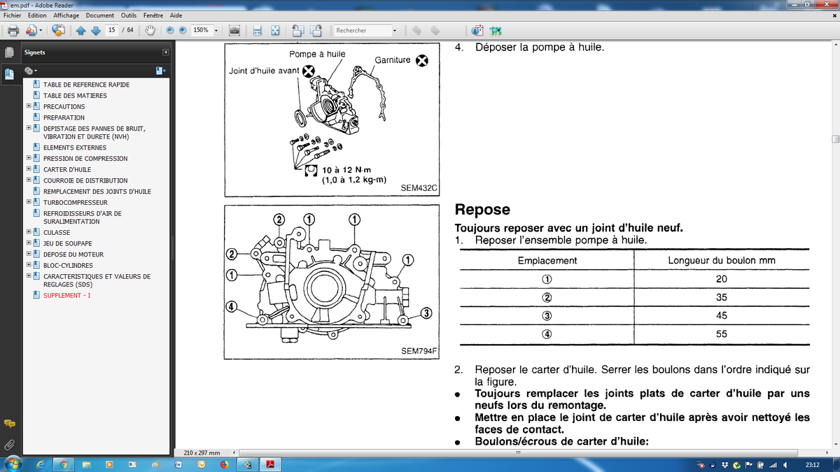

Posté(e) : 13 mai 20196 a Auteur Le 09/05/2019 à 22:16, Pierre Grosjean a dit : un claquement à chaud qui cesse ça peut venir de la pompe à huile qui met du temps pour se réamorcer Pompe à vide démontée, RAS . Pas de trace d'usure sur la petite pièce ronde qui appui sur l'arbre à came. Ressorts pas casses. Carter inférieur démonté et je suis à la recherche comment tomber la pompe à huile. Je me demande s'il faut tomber la plaque qui se situe derrière le carter de distribution car je ne trouve pas tous les boulons.
Posté(e) : 13 mai 20196 a Auteur Merci Pierre. Les ressorts ne sont pas casses, par contre la partie basse de la crépine (env 1 cm de hauteur) étais obstruée par je ne sais trop quoi, on aurait dit du mastic qui a séché. j'ai desserré la pièce qui retiens les ressorts et la soupape de régulation n'est pas descendue avec les ressorts, car pour l'instant la pompe est toujours sur le véhicule. J’espère arriver à la démonter demain matin, si j'arrive a trouver tous les boulons. A nouveau merci et bonne nuit.

Posté(e) : 8 août 20195 a Auteur Bob, après montage du pompe à vide prêtée par un copain, miracle le cliquetis à disparu. Mais comme il s'agit d'un prêt , il me faut trouver l'origine du bruit sur la mienne. J'ai vu que le couvercle pouvait se démonter, faut voir ce qu'il y a dessous et comprendre d’où peut venir ce cliquetis seulement à chaud. J'ai remplacé la soupape du reniflard, mais toujours ces remontées d'huile asse importantes. Segmentation fatiguée ?
Posté(e) : 8 août 20195 a Auteur Merci Pierre. Non pas du tout de jeu. Segmentation fatiguée, certainement. Pourtant pas de sortie d'air par le cache culbuteur.
