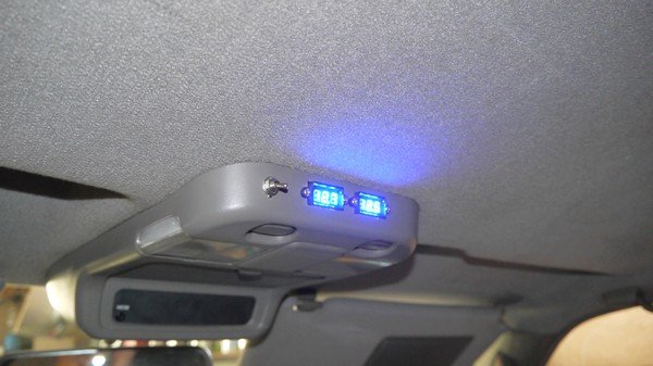

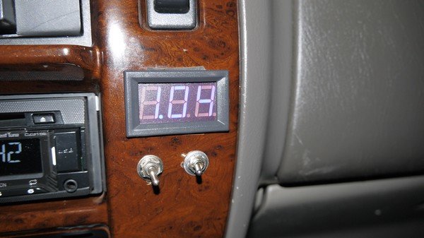

Posté(e) : 16 juin 20196 a Et j'ai iinstallé deux minis voltmetres : https://www.banggood.com/fr/Waterproof-0_28inch-DC-3_5-30V-Mini-Digital-LED-Voltmeter-For-12V-Car-Moto-p-1007542.html?ID=229&cur_warehouse=CN

Posté(e) : 16 juin 20196 a Il y a 8 heures, jacktrol a dit : Et j'ai iinstallé deux minis voltmetres : https://www.banggood.com/fr/Waterproof-0_28inch-DC-3_5-30V-Mini-Digital-LED-Voltmeter-For-12V-Car-Moto-p-1007542.html?ID=229&cur_warehouse=CN merci pour l'idée. Je n'avais pas pensé à cet endroit pour installer un (ou des) afficheur.(s) et la boite pour y installer la batterie, tu l'as fabriquée ou trouvée sur le net ? Modifié 16 juin 20196 a par phdv61

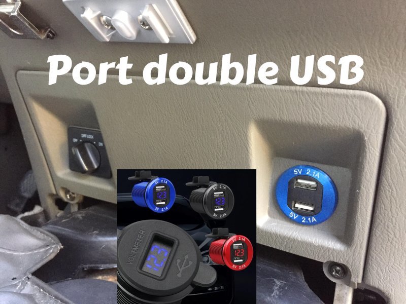

Posté(e) : 16 juin 20196 a Moi j’ai fais ça. Ça fait usb et mano batterie. Avantage : pas de trou supplémentaire. Et double usb

Posté(e) : 16 juin 20196 a Il y a 2 heures, ouargla a dit : Moi j’ai fais ça. Ça fait usb et mano batterie. Avantage : pas de trou supplémentaire. Et double usb j'ai déjà. Mais je pensais aussi afficher la valeur du débitmètre et celle du capteur de pression en permanence, voire les paramètres de commande de la pompe pour détecter ses faiblesses au plus vite...
Posté(e) : 16 juin 20196 a il y a 8 minutes, phdv61 a dit : Mais je pensais aussi afficher la valeur du débitmètre et celle du capteur de pression en permanence, voire les paramètres de commande de la pompe pour détecter ses faiblesses au plus vite... Je pensais que tu l'avais fait ! l'année dernière tu m'avais guidé pour pour le faire . * un inter ON/OFF * un inter 3 positions débitmètre/ 0 /capteur de pression (2 positions suffirait )

Posté(e) : 16 juin 20196 a Il n'est pas allumé en permanence , juste quelques secondes de temps en temps le temps de contrôler les valeurs affichées
Posté(e) : 16 juin 20196 a si j'ai aussi, mais devant le volant, et ça ne me plait pas. C'est pour cela que vos idées m'intéressent. Mon plan est de mettre TOUS les paramètres accessibles sur... mon autoradio Android, via l'appli Nissan data scan, ainsi que les codes erreurs et leur effacement. J'y ai déjà mis toute la doc atelier.
