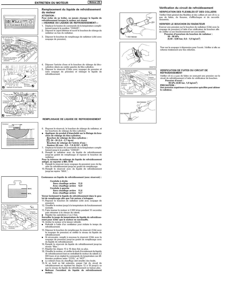

ok merci beaucoup les gars : je vais donc débrancher la durite du bas près du robinet radiateur merci pour la vidange bloc moteur je connais.
Une purge sur le bloc moteur ?? Cale m intéresse, je voudrait faire un bon remplacement du liquide sur mon Y61 3l, savez vous où elle peut se trouver ?
