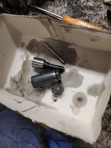

Posté(e) : 26 août 20195 a Auteur Nettoyage injecteur au bac à ultrason 6000 km mais déjà bien sale et pas au top de leur forme ... Dans la vidéo 1 on voit bien le jet du au ne pas être top... Apres ça va mieux .... Netoyage 1 par 1 pour ne ps les inverser... / Avant nettoyage / Apres nettoyage
Posté(e) : 26 août 20195 a le jet part dans tous les sens parce que ton injecteur est démonté, et c'est ce que donne cette buse dans ce montage-là ?
Posté(e) : 26 août 20195 a Auteur Oui je fait tourner le nez d'injecteur avec les doigt .. demonter au debut j'avais une des 6 buse du nez de boucher la elle sont toute clean mais c'est pas injecteur monte juste le nez d'injecteur sans l'aiguille J'ai passez au bac juste le nez J'ai pas d'apareil pour metre en pression l'injecteur. C une bombe de wd40 qui mousse... Juste pour voir la difusion Modifié 26 août 20195 a par Draconys
Posté(e) : 27 août 20195 a Référent Mécanique tu n'as pas touché aux deux ressorts de tarage ? Le test se fait uniquement sur le premier jet à 200 bars et si il est bon il sera aussi bon à 400 mais il faut au départ 1600 bars ! Il faudrait récupérer une vieille pompe d'injection pour le test
Posté(e) : 27 août 20195 a Auteur Non juste démonté le nez, j'ai pas touché aux ressorts mais déjà avec juste la pression d'une bombe wd40 ce n'était pas bon avant nettoyage les jets n'étaient pas identiques partout. Après nettoyage c'était identique donc propre ... J'ai démonté 1 par 1 avec marque sur l'injecteur pour resserrer à l'identique
