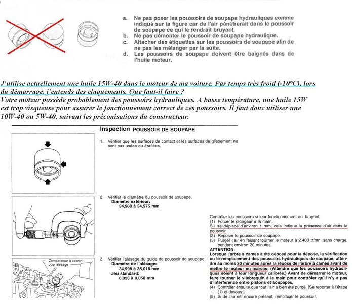

À la suite du remplacement du poussoir Nº4 (ÉCHAPPEMENT DU CYLINDRE Nº2) j'ai constaté, une différence importante de résistance à la pression manuelle,
entre les différents poussoirs.
Les poussoirs Nº1, Nº2, Nº3, ainsi que le Nº4, tout juste remplacé, (référence NPS: N925N01) ont une résistance qui permet de les actionner, en appuyant fortement avec deux doigts.
À la différence de ces derniers, les poussoirs qui suivent, (du Nº5 au Nº12) présentent une résistance à la poussée, qui nécessite l'usage d'un outil, pour les presser avec suffisamment de force.
De son coté, l'ancien poussoir Nº4, précédemment bloqué, a été désassemblé, nettoyé, réassemblé, et réamorcé manuellement.
Il présente désormais, une résistance à la pression, comparable au poussoir Nº4 neuf.

Merci Pierre.
J'en déduis donc,
que les poussoirs Nº1, Nº2, Nº3,
sont désamorcés, et le Nº4 nouvellement mis en place, pas encore amorcé.

Voilà comment se comportent mes poussoirs après un démontage intégral pour nettoyage.
Que puis-je en déduire ?
Celui de gauche est bon, les deux autres hors service ?
  • Pierre Grosjean a modifié le titre pour Y60 : QUESTIONS, SUR LA RÉSISTANCE NORMALE À LA COMPRESSION MANUELLE, DES POUSSOIRS HYDRAULIQUES.
Merci pierre.
Évidemment,  le poussoir étant  à  l'envers,  avec la gravité la bille ne peut faire son rôle de clapet.
Quelle buse je suis...
Serait-il possible de compléter l'astuce en mentionnant ce détail ?
