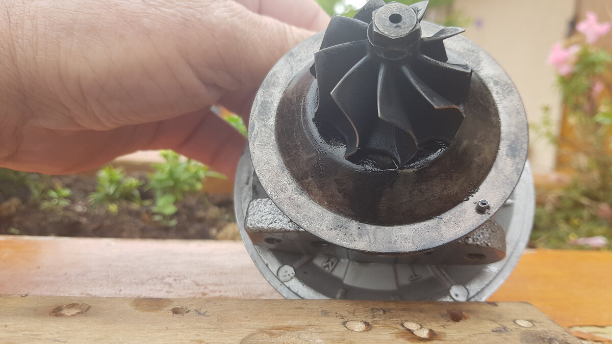

Ça coule au niveau de la vis, voir la photo.
Migné m'as remplacé la CHRA, mais ça coule au même endroit.
Share this post
Link to post
Share on other sites
J'en a eu marre, j'ai commandé une chra neuve Garret chez turbo-moteur origine que j'ai monté en remplacement de celle de chez Migné.
1ère constatation, sur la chra Migné on voit bien la fuite d'huile sur la partie basse, là ou sans faire exprès j'ai posé le doigt.
Plus de fuite d'huile au niveau du turbo mais grosse frayeur un un goutte à goutte en dessous.
Après observation, vidéo, démontage cela viendrais de la durite métal qui vient du bloc et alimente le turbo en huile, au niveau de la soudure.
Je l'ai trempé dans un bassine d'eau, bouché l'entrée du tuyau et soufflé très légèrement avec la soufflette.
 En effet on voit bien de petites bulles d'air  au niveau de mon doigt  (quand c'est immergé) : donc je vais me le faire braser par des pros.
Ce tuyau j'ai du le déposer une dizaine de fois, j'ai peut être forcé au niveau de la soudure, mais j'ai quand même eu une grosse peur.
Il vaut mieux ça qu'une fuite sur le chra.😀
Espérant enfin qu'une fois remonté ne plus avoir de surprises, car cette année j'ai donné.
