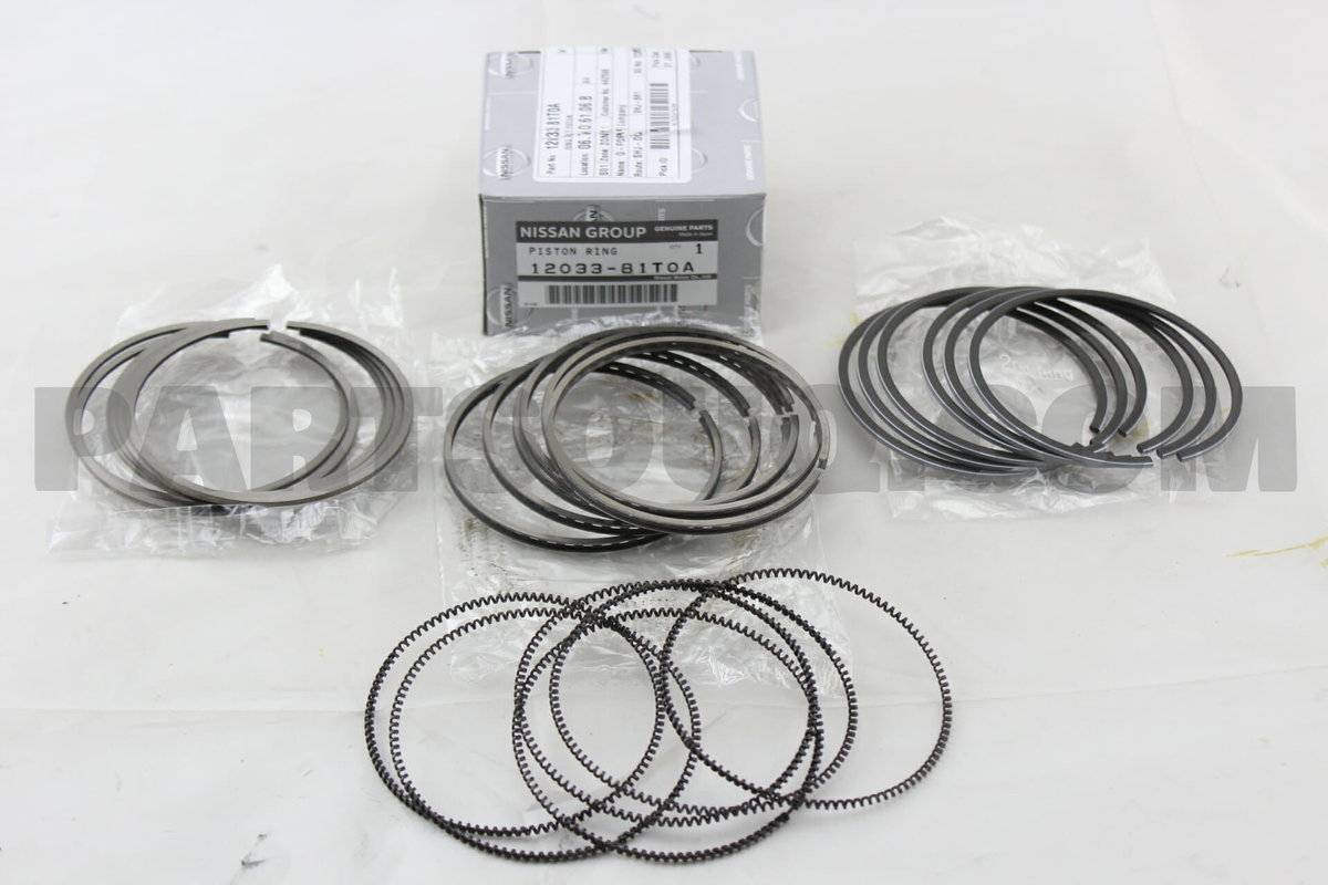

Je ne sais plus quoi faire.
Mon moteur n'as que 1 000 kms depuis que j'ai refait la segmentation , les coussinets de bielle etc..
Pourtant j'ai mis des coussinets d'origine Nini achetés chez Partsouq.com. ref: 12033-81TOA
Depuis le début il consomme de l'huile, je me disais que ça allait baisser, mais là 1.5 litre en 150 kms c'est beaucoup.
Je ne sais plus quoi faire, surtout que je suis engagé en tant que orga bénévole sur deux raids au Maroc à partir du 7 Février.
Refaire une segmentation ?

Ça ce sont les segments que j'ai mis neufs, achetés chez Partsouq.com.

2-20200121_102657.jpg.3da55a535fbfca6e74e9f1574058b8ef.jpg1-20200121_101658.jpg.7b730c58d431c59931c8b571bb7cdceb.jpg1-20200121_101658.jpg.7b730c58d431c59931c8b571bb7cdceb.jpgPhotos des mes anciens segments, ils n'ont l'air ni déformés ni uses, maintenant ce n'est que du visuel.
